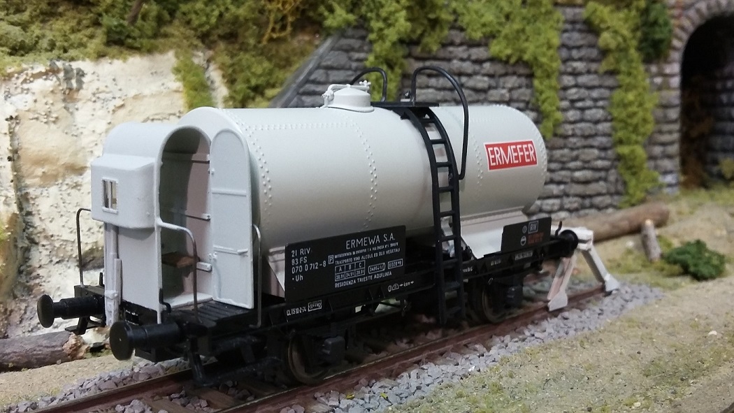

Ciao a tutti , un po' di tempo libero mi ha permesso di aggiornare , riguardo alle garitte , un paio di vecchie cisterne Piko troppo tedesche .
Sulla Esso ho montato una garitta TTM Kit ristretta di tre mm. (due tagli con fresino da 1,5 mm ai lati della finestrella e poi colla e stuccatura )
La Ermefer monta l' " aggetto " con finestrella avanzato da un Kit LineaModel (particolare doppio) su una struttura di ottone sagomata e con vari particolari aggiunti , comprese le porte aperte . Applicate anche la leva "vuoto /carico" , i portafanali e nuovi mancorrenti .
Da aggiungere ritocchi di vernice ed un po' di sporco ...

 Oggetto del messaggio: Re: Cisterne FS in scala H0
MessaggioInviato: venerdì 4 ottobre 2019, 21:08
Nome: Alessio Andreacchio
Messaggi: 1968
Complimenti Giancarlo!
Molto bella quella tondeggiante, insolita ma neppure così rara sia su carri strettamente FS sia su carri privati.
