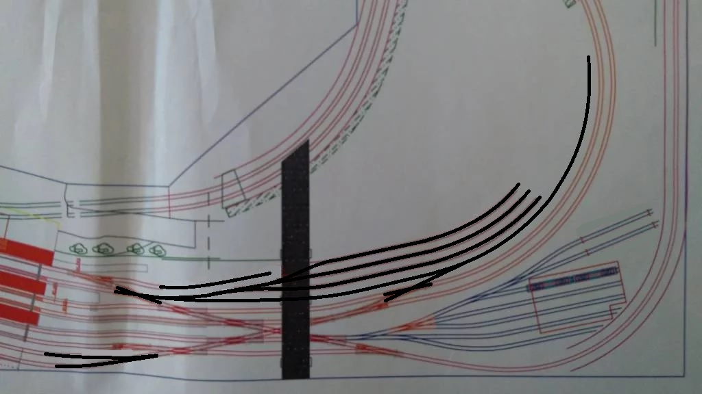

Valuta anche se riesci ad inserire un'asta di manovra. Io proverei a piazzarla tra il fascio carrozze e la linea a doppio binario, accessibile anche dalla traversata. Una cosa così:
marco1016.jpg [ 108.65 KiB | Osservato 5021 volte ]

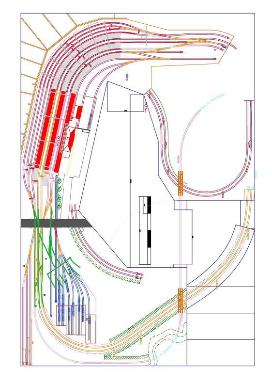

Ridisegnato completamente l'ingresso lato italia (a destra nell'immagine) usando scambi curvi PECO cod. 83 (questa situazione è da verificare...).
Ora l'ingresso permette più mobilità e una lunghezza dei binari di stazione maggiore.
Per problemi di spazio ho dovuto togliere uno doppio scambio inglese e sostituirlo con due scambi singoli, altrimenti il binario 8 finiva nel muro e avrei dovuto ruotare tutta la stazione.
Sostituito il triplo scambio con uno doppio e sistemato la rimessa locomotive.
E' sempre un po' schiacciata tra le due linee ma così è accessibile da tutti i binari senza necessità di particolari manovre.
Non ho ancora rivisto la linea a binario unico.
pianta_livello0_mod6w.jpg [ 296.43 KiB | Osservato 4672 volte ]
@Bomby non ho potuto inserire l'inglese al secondo binario, non ci sta con la geometria dei binari.
@Mazi, stesso discorso per la tua soluzione con l'ingresso al deposito come l'avevi disegnato tu. Peccato.
Non è detto che sia l'ultima stesura. Anzi, potrei anche pensare di ripartire da zero e trovare altre soluzioni... Chissà!
