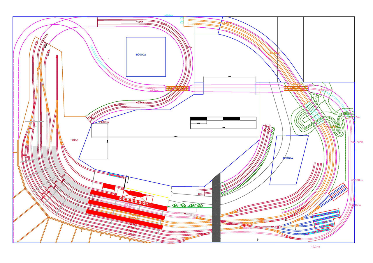

 Oggetto del messaggio: Re: IDEE & PROGETTI: STAZIONE DI CONFINE A NORD-EST
MessaggioInviato: lunedì 1 aprile 2019, 8:32
Messaggi: 442
Località: Martignacco UD
Ridisegnato completamente l'ingresso lato italia (a destra nell'immagine) usando scambi curvi PECO cod. 83 (questa situazione è da verificare...).
Ora l'ingresso permette più mobilità e una lunghezza dei binari di stazione maggiore.
Per problemi di spazio ho dovuto togliere uno doppio scambio inglese e sostituirlo con due scambi singoli, altrimenti il binario 8 finiva nel muro e avrei dovuto ruotare tutta la stazione.
Sostituito il triplo scambio con uno doppio e sistemato la rimessa locomotive.
E' sempre un po' schiacciata tra le due linee ma così è accessibile da tutti i binari senza necessità di particolari manovre.
Non ho ancora rivisto la linea a binario unico.
pianta_livello0_mod6w.jpg [ 296.43 KiB | Osservato 4686 volte ]
@Bomby non ho potuto inserire l'inglese al secondo binario, non ci sta con la geometria dei binari.
@Mazi, stesso discorso per la tua soluzione con l'ingresso al deposito come l'avevi disegnato tu. Peccato.
Non è detto che sia l'ultima stesura. Anzi, potrei anche pensare di ripartire da zero e trovare altre soluzioni... Chissà!
MessaggioInviato: martedì 2 aprile 2019, 5:43
Auguri per il progetto...
Personalmente trovo che le banchine sulla sx dell'ultimo disegno siano troppo in curva , ossia la curva sia troppo stretta .
Io rinuncerei a qualche binario sia coperto che sull'esterno in basso percercare di dare meno "gomito" alla curva.
Beninteso che comunque non sò se il disegno sia in scala e la curva a quale raggio corrisponda
Altra idea...io ribalterei il fabbricato viaggiatori contro il muro , come se il punto di osservazione sia quello di un viaggiatore sui binari , tanto messo così la facciata lato binari non riesce a vederla nussuno una volta messo in posizione, inoltre mi eviterei il lavoro di riprodurre due facciate, e reuperei spazio eliminando il piazzale antistante , strade di accesso , parcheggi etc sempre ad evetuale beneficio di cercare di raddrizzare le banchine e l'entrata in stazione ambedue troppo curve...
