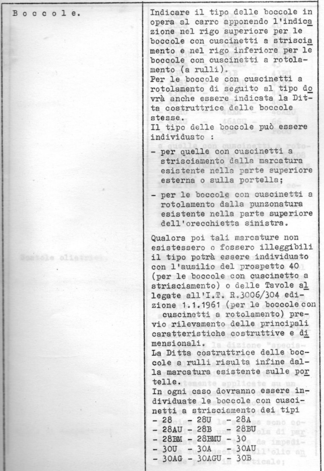

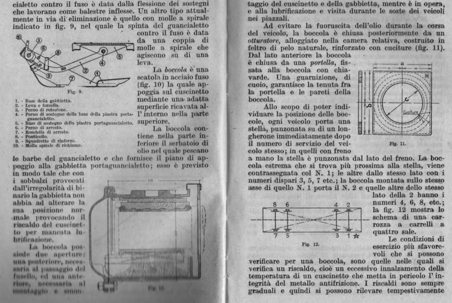

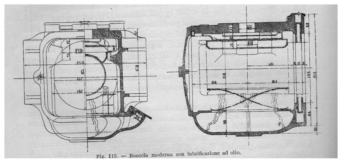

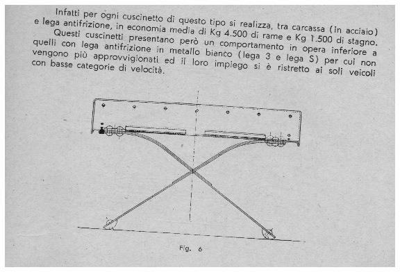

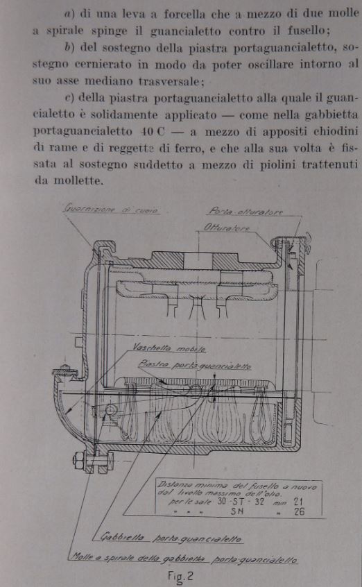

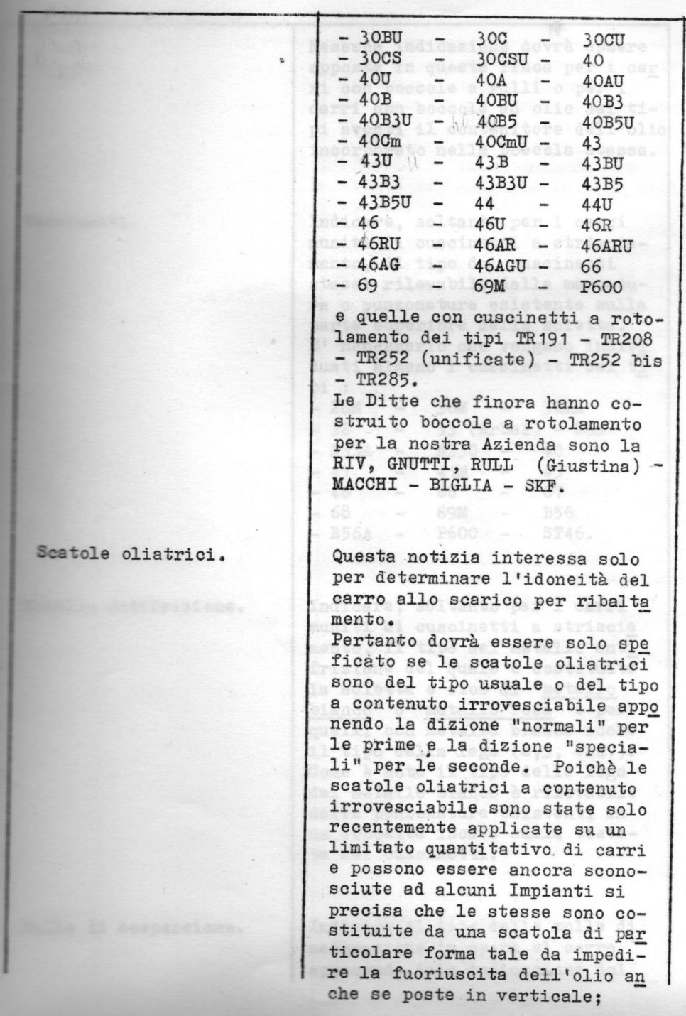

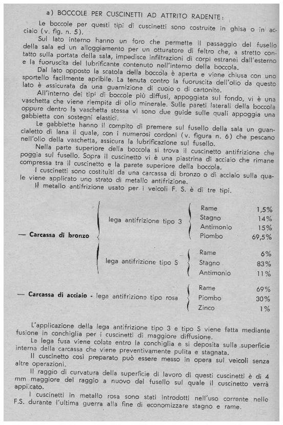

Boccole a strisciamento
descrizione generale da manuale del 1943
1943 a.JPG [ 126.4 KiB | Osservato 5386 volte ]
1943 b.JPG [ 135.47 KiB | Osservato 5386 volte ]
1943 c.JPG [ 146.73 KiB | Osservato 5386 volte ]
boccole 1943 b1.jpg [ 113.79 KiB | Osservato 5386 volte ]
integrato con altro del 1963
strisc 002.jpg [ 123.38 KiB | Osservato 5386 volte ]
strisc 003.jpg [ 46.96 KiB | Osservato 5386 volte ]

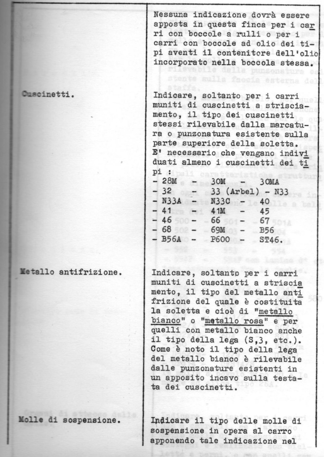

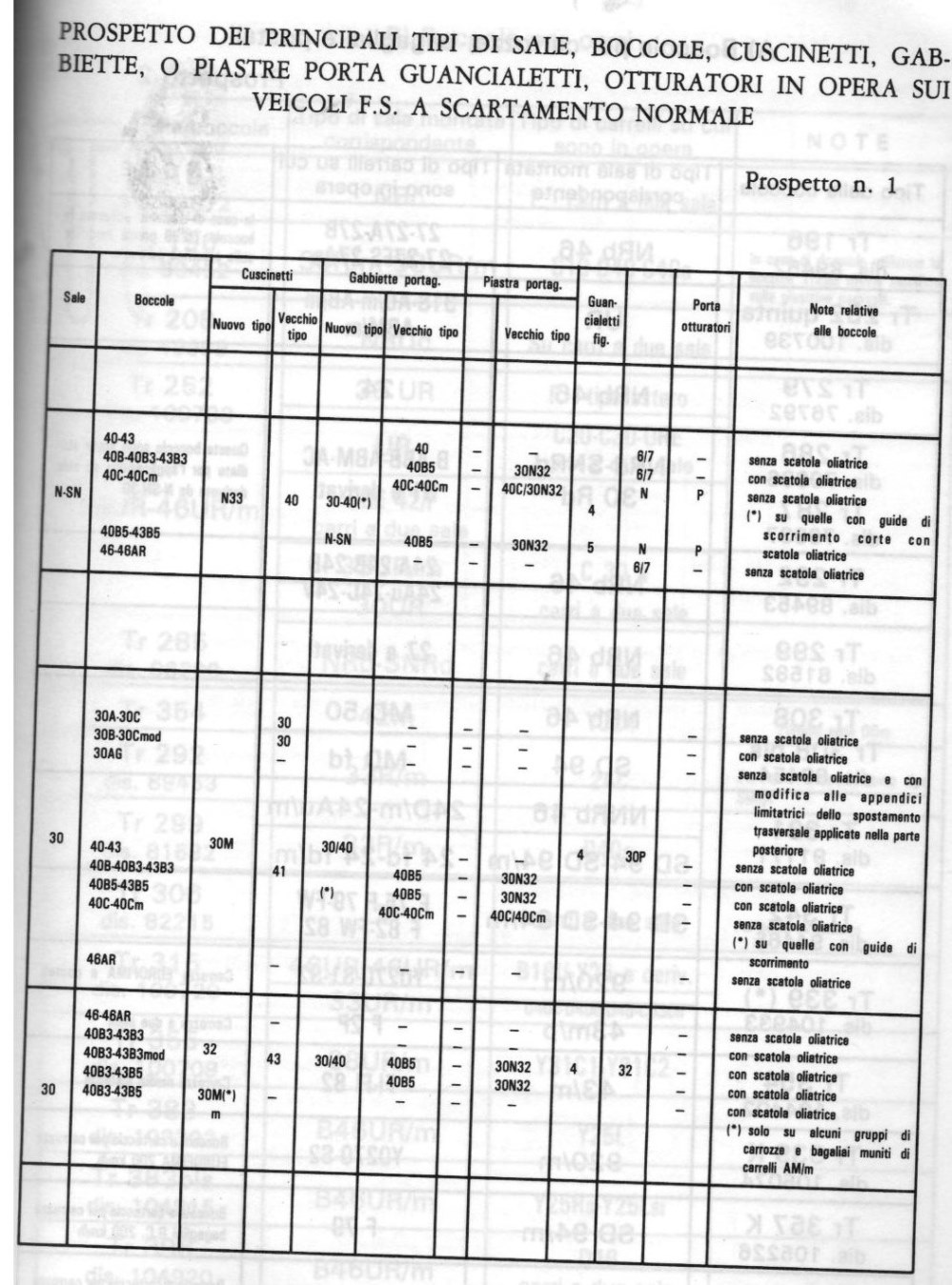

con prospetti del 1965
boccole 020.jpg [ 279.84 KiB | Osservato 5386 volte ]
boccole 021.jpg [ 257.88 KiB | Osservato 5386 volte ]
boccole 022.jpg [ 257.61 KiB | Osservato 5386 volte ]
e degli 70/90
boccole 011.jpg [ 280.76 KiB | Osservato 5386 volte ]

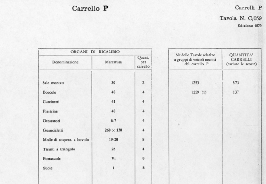

Per "accoppiare" boccole sale molle sospensione a carri/carrozze/carrelli per detti consultare tavole degli album relativi...
portate pazienza che poi comincio con le boccole a rulli..
pietro
 Oggetto del messaggio: Re: molle a balestra per veicoli FS
MessaggioInviato: lunedì 27 maggio 2019, 11:21
Messaggi: 1188
Località: trento

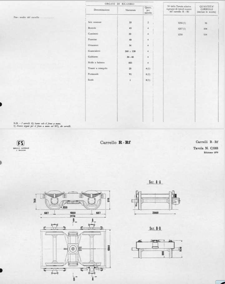

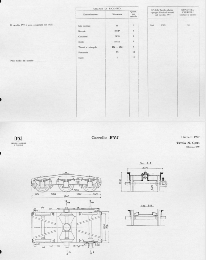

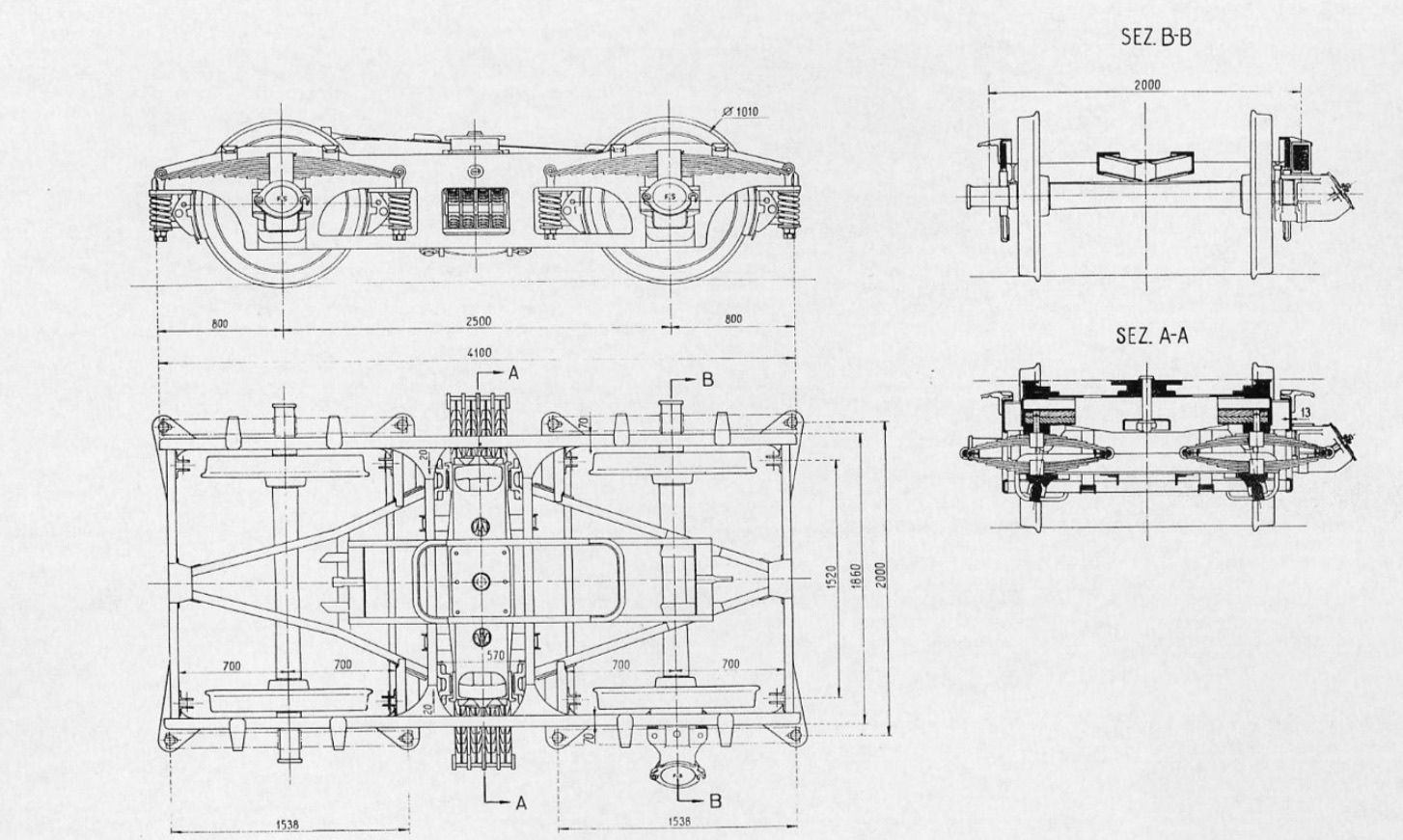

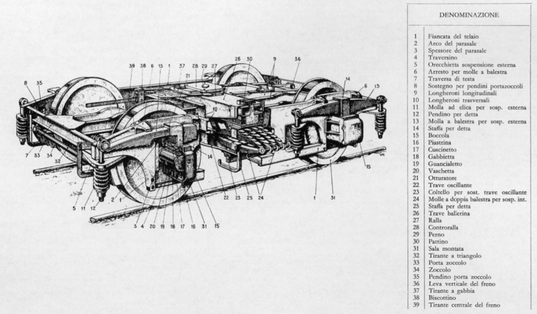

ad esempio
Schermata 2019-05-27 alle 12.14.23.jpg [ 112.45 KiB | Osservato 5287 volte ]
Schermata 2019-05-27 alle 12.13.19.jpg [ 182.1 KiB | Osservato 5287 volte ]
Direi che nelle tavole dei carrelli le boccole e tutti i componenti del rodiggio sono molto ben dettagliati a differenza delle tavole relative ai veicoli

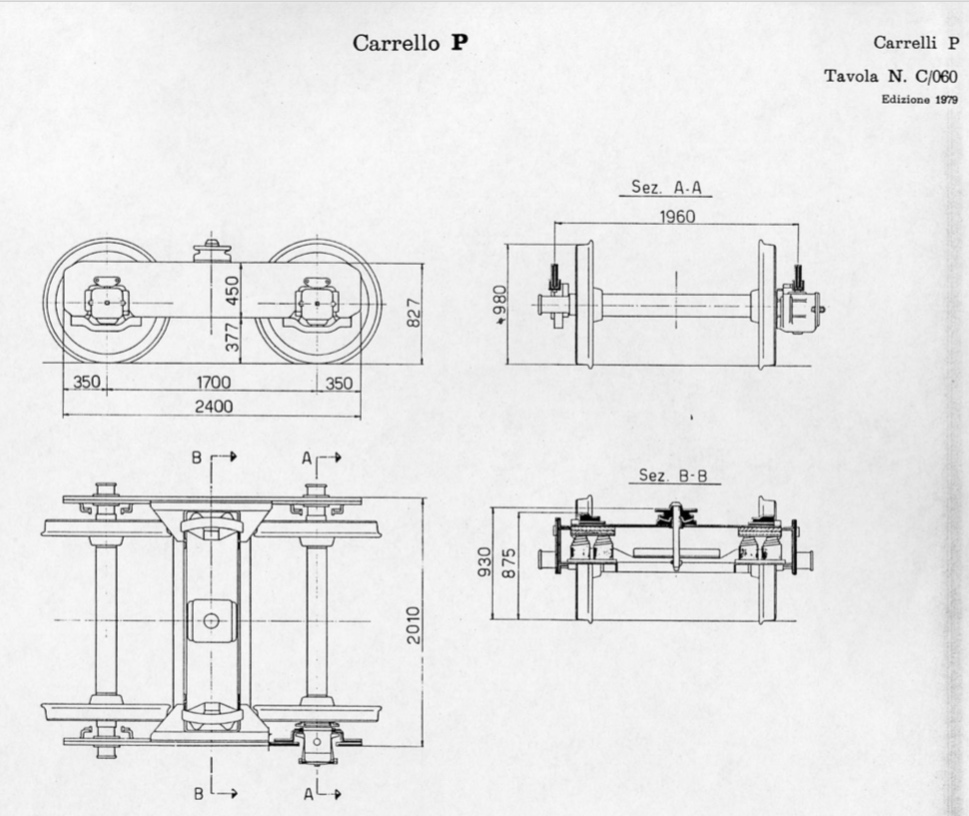

boccole 43B3
Schermata 2019-05-28 alle 11.03.29.jpg [ 289.82 KiB | Osservato 5201 volte ]
boccole 40B3
Schermata 2019-05-28 alle 11.01.28.jpg [ 280.47 KiB | Osservato 5201 volte ]
boccole 43
Schermata 2019-05-28 alle 11.04.09.jpg [ 283.51 KiB | Osservato 5201 volte ]
boccole 40B3/5 o 43B3/5
Schermata 2019-05-28 alle 11.09.35.jpg [ 192.87 KiB | Osservato 5201 volte ]
boccole 40C
Schermata 2019-05-28 alle 11.28.37.jpg [ 269.17 KiB | Osservato 5201 volte ]
Schermata 2019-05-28 alle 11.05.53.jpg [ 198.45 KiB | Osservato 5201 volte ]

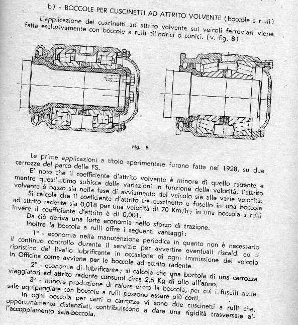

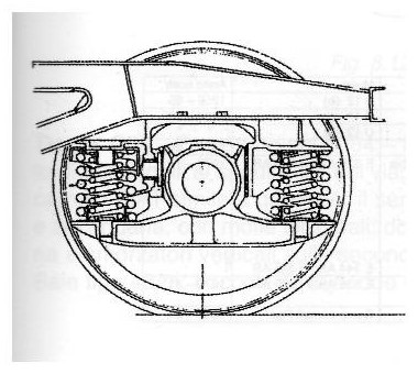

finalmente quelle a rulli :D
dalla più volte citata opera del 1963 per la formazione dei macchinisti (vol "Veicoli e impianti fissi")
rulli 1963 001.jpg [ 132.72 KiB | Osservato 4789 volte ]
rulli 1963 002.jpg [ 92.52 KiB | Osservato 4789 volte ]

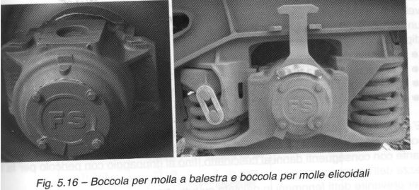

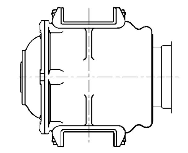

e altre anni 60 (e successivi)
compo sfil.JPG [ 51.72 KiB | Osservato 4789 volte ]
5.16.JPG [ 44.92 KiB | Osservato 4789 volte ]
rullo 001 a bicchiere.jpg [ 58.82 KiB | Osservato 4436 volte ]
guida doppia aletta.JPG [ 33.15 KiB | Osservato 4789 volte ]

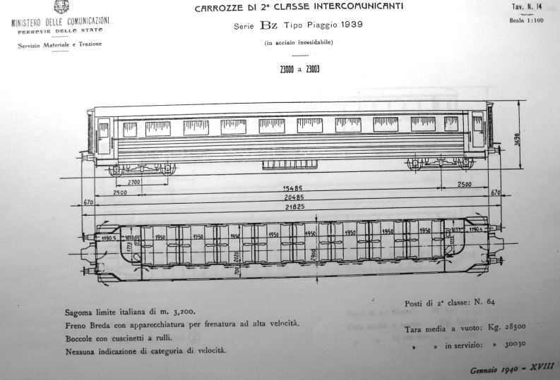

ed ora un po' di storia..... non sono ancora riuscito ad individuare le carrozze dell'esperimento del 1928...
prime carrozze FS di serie con boccole a rulli le inox (da album FS cassa metallica agg al 1942)

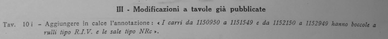

ed i primi carri (album carri fs aggiornato al 1948)
cop48.JPG [ 18.2 KiB | Osservato 4767 volte ]
10i a 48.JPG [ 23.3 KiB | Osservato 4767 volte ]
10i 48.JPG [ 100.14 KiB | Osservato 4767 volte ]

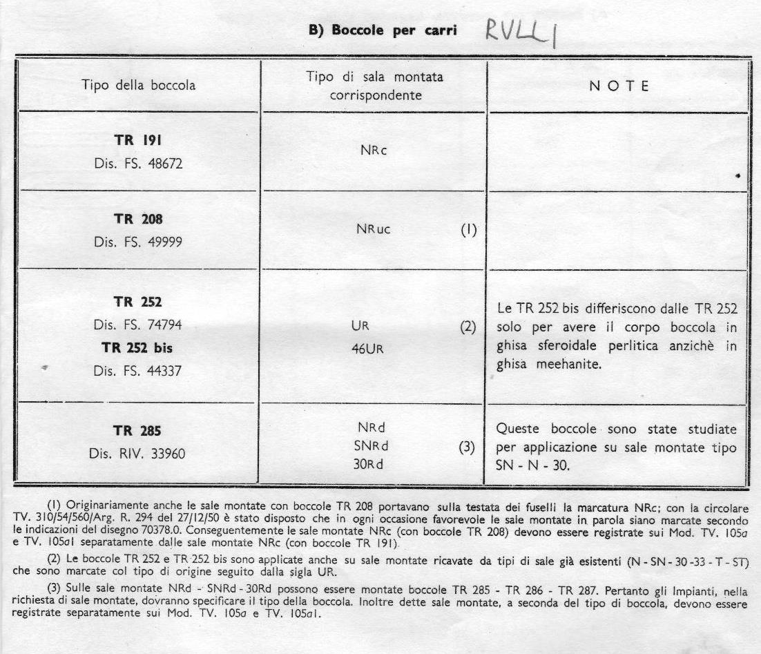

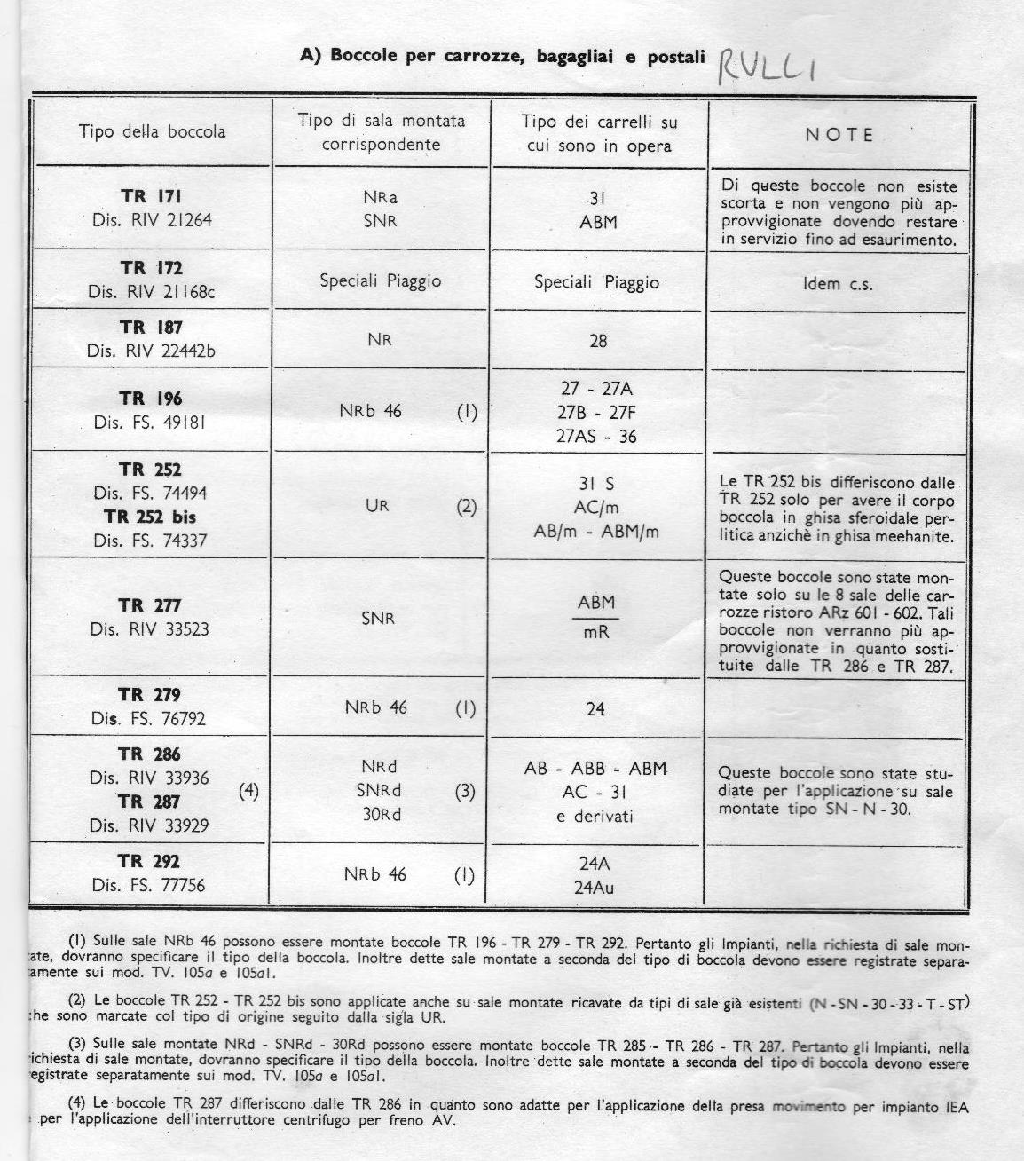

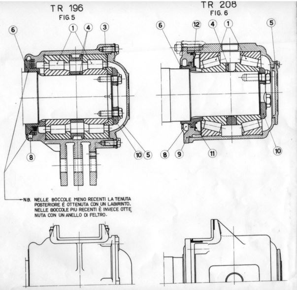

torniamo alla metà anni 60
rulli 010.jpg [ 193.56 KiB | Osservato 4752 volte ]
rulli 011.jpg [ 275.2 KiB | Osservato 4752 volte ]
boccole scomponibili
scompo 191 171.JPG [ 57.63 KiB | Osservato 4752 volte ]

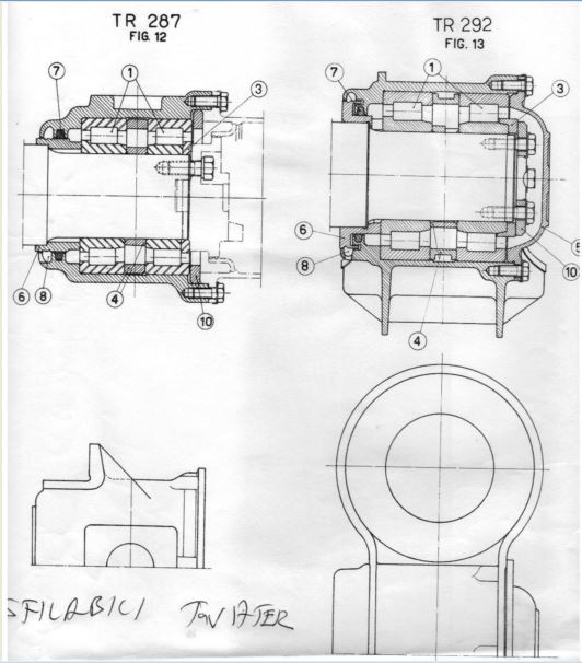

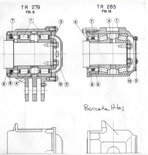

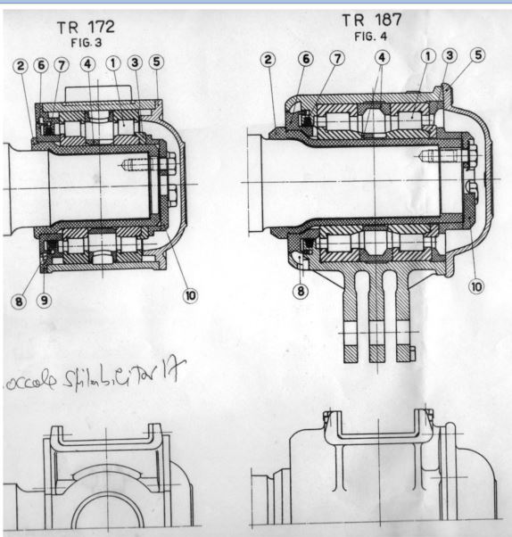

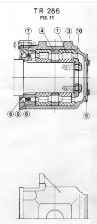

boccole sfilabili
172.JPG [ 67.63 KiB | Osservato 4752 volte ]
196.JPG [ 65.63 KiB | Osservato 4752 volte ]
252.JPG [ 56.18 KiB | Osservato 4752 volte ]
279.JPG [ 55.19 KiB | Osservato 4752 volte ]
286.JPG [ 22.53 KiB | Osservato 4752 volte ]
287.JPG [ 58.68 KiB | Osservato 4752 volte ]
