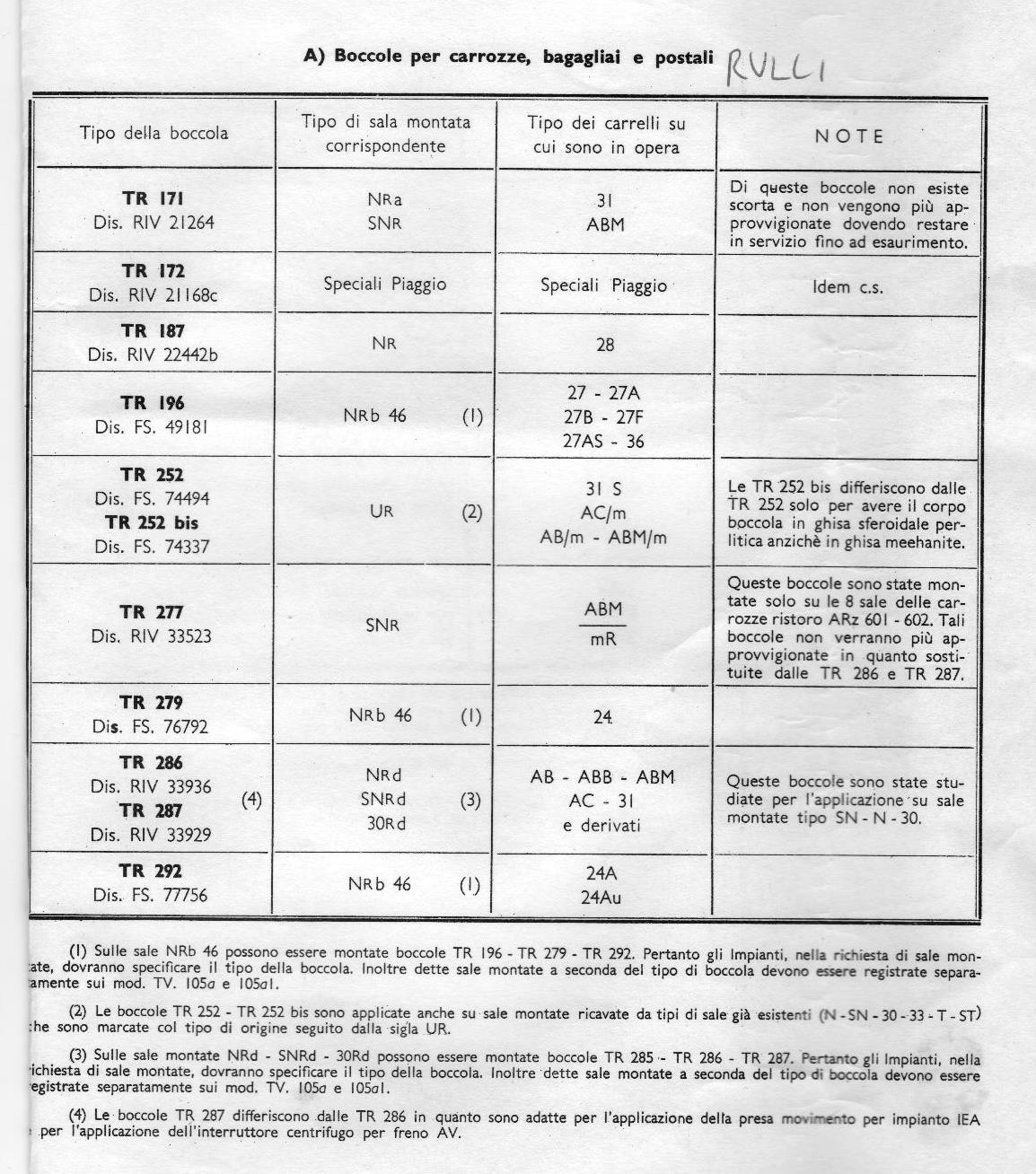

torniamo alla metà anni 60
rulli 010.jpg [ 193.56 KiB | Osservato 4623 volte ]
rulli 011.jpg [ 275.2 KiB | Osservato 4623 volte ]
