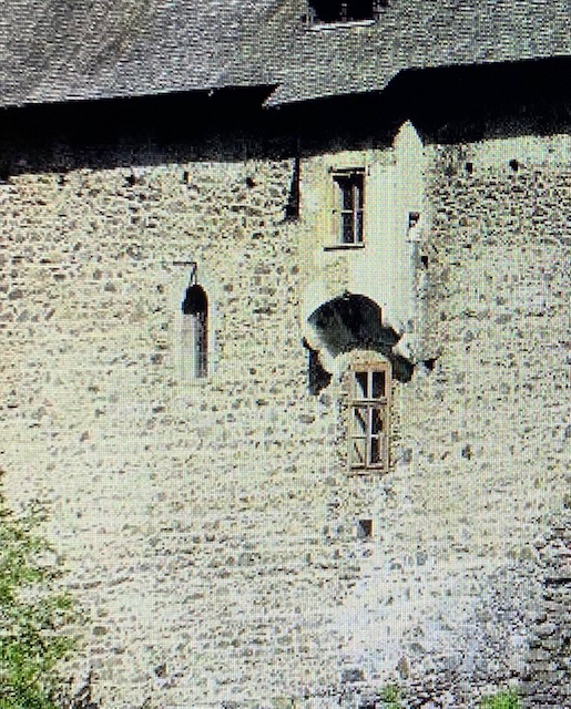

E' la fortezza di Wiesberg sulla linea dell'Arlberg, le foto (mie) della realtà sono queste:
Da che parte e come mi consigliate di iniziare ? :)
Da considerare, a mio favore, che la parte visibile nel plastico sarà proprio quella più coperta dalla vegetazione quindi più facile da mascherare le porcherie costruttive... :mrgreen:

No...al di là della lunghezza del processo ,sembra un pudding...lo stucco è troppo coprente e nelle case / fortezze del tempo la calce tra le pietre non esisteva...la vedi intorno alle finestre ...cerca e prova con qualcos'altro.

Sei sicuro che la calce non si usava all'epoca dei castelli? Ti chiedo questo perché ho letto in internet che veniva usata già dai Fenici, Greci, Romani...
Circa la quantità depositata tra le pietre, sicuramente alta nel mio modello, non mi sembra tanto diversa da quella della foto di Tz.
Proverò depositandone meno, ma resta il dubbio del suo colore che, ripeto, a me sembra lo stesso. Poi ognuno ha le sue idee, ci mancherebbe.

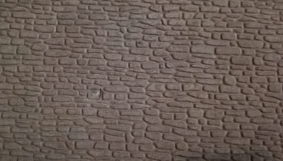

Una soluzione più rapida per realizzare le pareti della fortezza, potrebbe essere quella di utilizzare pannelli già incisi in Styrodur che è un poliuretano espanso ( mi pare che la NOCH li abbia a catalogo ) oppure acquistare pannelli in poliuretano espanso ed inciderli con un rullo appropriato.
Prova a cercare in internet, trovi sicuramente anche dei tutorial.

Io ho escogitato questo sistema rapido per ricavare murature irregolarmente incise.
Parto da una striscia di materiale plastico, tipo righello doppio decimetro e lavoro un lato lungo dandogli irregolarità.
Uso quella striscia come righello guida per la punta che incide, mantenendo il parallelismo, ma alternando dritto e rovescio ed ogni volta spostandomi longitudinalmente di qualche cm, per evitare evidenti ripetizioni.
Il risultato è garantito.

Si hai ragione...ma in zone montane si costruiva in pietra
secca , ossia pietra su pietra , non legata da nulla se non dal proprio peso e dalla maestria dei capomastri..
Forse rinzaffavano poi nei secoli successivi per sigillare e coinbentare...
Comunque , al di là delle opinioni , simula per bene perchè il muraglione del castello sarà sempre al centro dell'attenzione a causa delle sue dimensioni rispetto alla linea ferroviaria...
