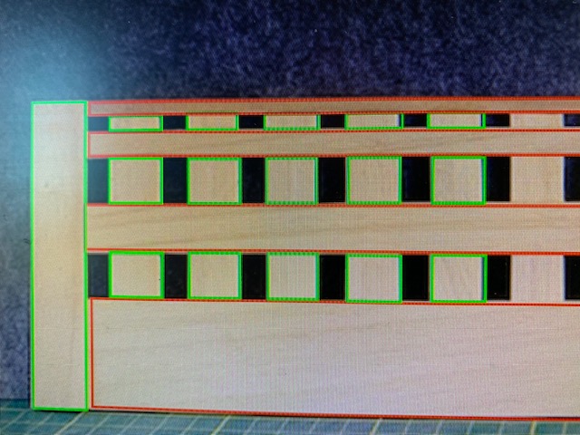

Ciao. Io uso dei profili di legno da 5 mm di spessore, (larghezze da 20 a 60 mm opportunamente tagliati in lunghezza) accostandoli lateralmente. Questo mi garantisce il parallelismo delle aperture finestre/porte e tempi di realizzazione veloce.
Servono una troncatrice da legno, profilati in legno reperibili nei brico e una buona colla.
Direi che l'attrezzatura fa la differenza. Buon lavoro

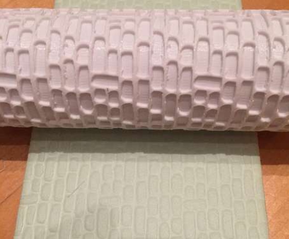

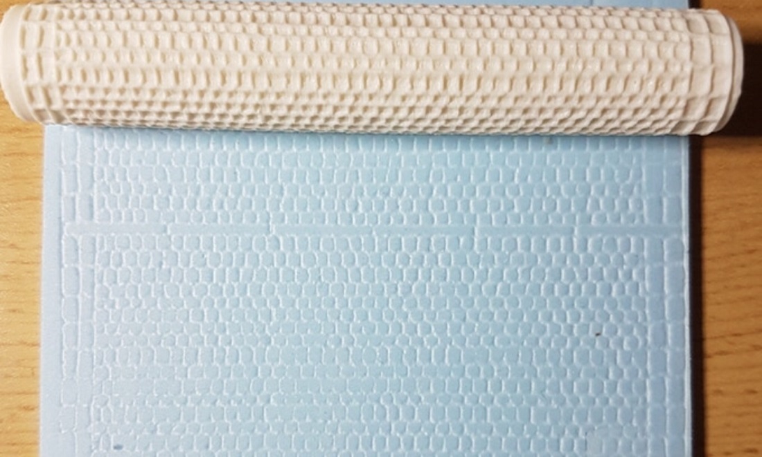

Una soluzione più rapida per realizzare le pareti della fortezza, potrebbe essere quella di utilizzare pannelli già incisi in Styrodur che è un poliuretano espanso ( mi pare che la NOCH li abbia a catalogo ) oppure acquistare pannelli in poliuretano espanso ed inciderli con un rullo appropriato.
Prova a cercare in internet, trovi sicuramente anche dei tutorial.
