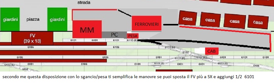

MessaggioInviato: domenica 14 giugno 2020, 12:14
Messaggi: 111
Progetto 8 Giugno 2020.jpg [ 87.31 KiB | Osservato 5897 volte ]
 Oggetto del messaggio: Re: PLASTICO: Bierdorf
MessaggioInviato: domenica 14 giugno 2020, 16:07
Messaggi: 2100
Località: Borgosesia (VC)
Ciao Danilo.
Temo che con la tua soluzione il MM e il FV siano troppo vicini.
Il FV è già molto decentrato rispetto ai binari, spostarlo ancora a sx è possibile ma non so quanto starebbe bene...

MessaggioInviato: domenica 21 giugno 2020, 12:03
Messaggi: 111
ciao Luca è bello già cosi
io come sai sposterei il FV e MM un po a SX
prova a fare delle manovre ma cosi come adesso lo sgancia vagoni è scomodo
sposterei anche lo scambio di entrata rimessa verso SX in modo di allungare lo spazio sul terzo binario
aggiornamento lavori 21 Giugno 2020-2.jpg [ 214.51 KiB | Osservato 5483 volte ]
MessaggioInviato: domenica 21 giugno 2020, 12:14
Messaggi: 2100
danilo23665 ha scritto:
ciao Luca è bello già cosi...
Troppo buono! :oops:
io come sai sposterei il FV e MM un pò a SX
Lo so, farò delle prove.
Comunque c'è un solo sganciavagoni per due tronchini. Quindi delle manovre extra sono necessarie.
Per ora è collocato sul tronchino più lungo (quello di dx), come ho già scritto per evitare che il palo interferisca con la tettoia del MM.
Qui ho copiato pari pari il progetto di Bomby.
Comunque sul terzo binario stanzionerà solo l'autobus su rotaia che è molto corto (48 cm).
Ho già verniciato l'ingombro dei due marciapiedi: quello tra i binari 1 e 2 è lungo 120 cm mentre quello tra il 2 e il 3 solo 60 cm.
MessaggioInviato: domenica 21 giugno 2020, 13:50
Messaggi: 111
probabilmente sul terzo sosterà anche il merci raccoglitore in attesa di manovrare i carri, se sposti l'entrata rimessa sarà sempre libera
manovre con sgancio a SX
per MM loco entra in spinta sgancia e va
per binario a raso entra loco in testa, retrocede sgancia e spinge
con la configurazione attuale
per MM loco entra in spinta poi avanza nel binario a raso sgancia e spinge verso MM e va
per binario a raso come sopra entra loco in testa, retrocede sgancia e spinge
se non prolunghi verso SX e sposti il MM per manovrare sul binario a raso non puoi stazionare carri al MM
spostando FV e MM a SX di conseguenza riduci il pavé di porfido e aumenti la zona dedicata alla ferrovia come ere nei tempi passati un bel piazzale in terra con svariati tipologie di merci e traffico ricordati di dedicare un fabbricato annesso alla ferrovia una stazione come la tua abbisogna di personale
