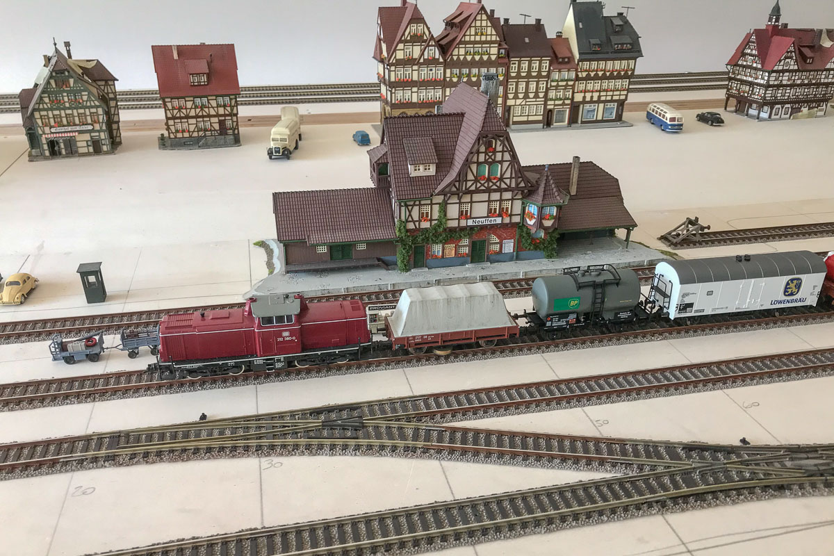

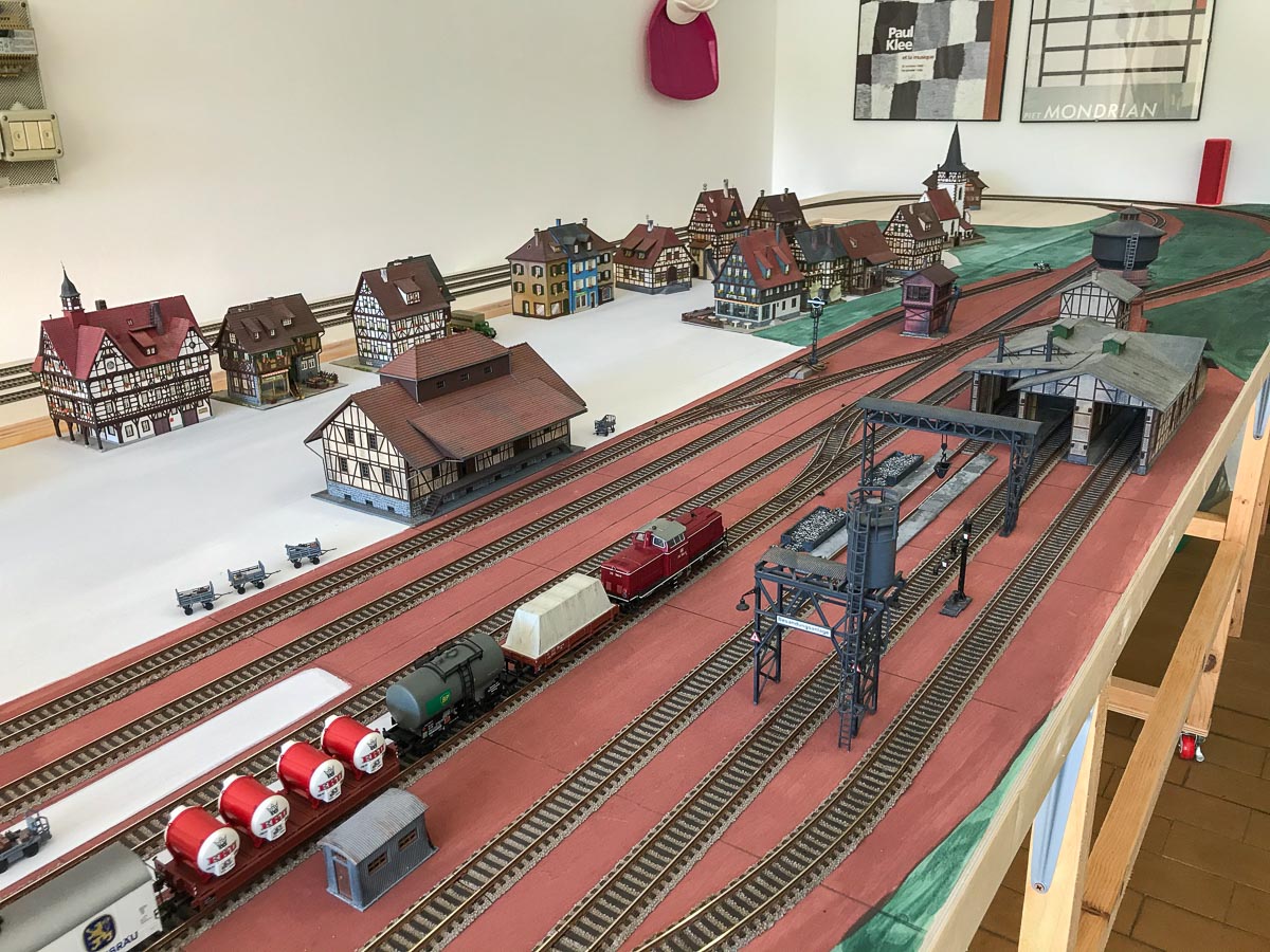

Buona Domenica a tutti.
Oggi ho in visita i nipoti che si sentono "orfani" del vecchio plastico con cui giocavano da bambini.
Ho quindi fatto una pausa ai lavori e rimontato il circuito dei binari per mostrar loro che sta nascendo un nuovo plastico...
Rispetto alle foto che avete già visto ho aggiunto qualche ulteriore elemento (ad es. la gru per caricare il carbone).
Come vedrete solo una parte dei binari è stata verniciata.

Ho messo in esercizio anche il convoglio merci: funzionamento impeccabile come sempre.
Sempre più soddisfatto della longevità del materiale Fleischmann.
Il convoglio passeggeri con la locotender in alcune foto è piazzato in uno dei binari del deposito loco dato che sono gli unici in cui ho già montato le scarpette isolanti e vi posso quindi lasciare un treno fermo mentre l'altro è in movimento...

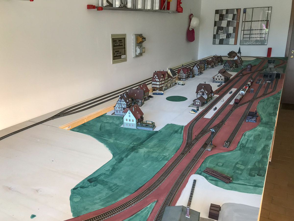

Vi aggiorno con i piccoli progressi della settimana: ho finalmente terminato la verniciatura delle rotaie.
Per la massicciata aspetto di aver fissato definitivamente il percorso.
Questo comporta la cablatura di tutti i sezionamenti e la realizzazione dei fori in cui nascondere i motori dei deviatoi.
Solo a quel punto potrò realizzare un piccolo sentiero laterale con un mix di terra e sabbia setacciate e allargare un pò la massicciata.
Infine potrò colorare a pennello la massicciata con tonalità ruggine.
Anche oggi pomeriggio ho parenti in visita post lockdown e quindi ho ricomposto il tracciato.
Per visualizzare meglio ho dato una grossolana verniciata al tavolato.
Ovviamente alla fine non si vedrà nulla di tutto ciò quindi non sono stato a cercare le tinte esatte.
Questo fondo colorato è comunque utile per evitare che si intravveda il legno chiaro sotto i binari: nei punti di congiunzione dei Fleischmann c'è un taglio nella massicciata sintetica.

...ma il vero scopo di queste pennellate di vernice è di iniziare a visualizzare meglio il plastico nel suo complesso.
Da una prima occhiata si nota un'area molto vasta dedicate al reticolo di strade del paese.
Pensavo di riprodurre un pavé di porfido e dei marciapiedi ma la superficie da realizzare è molto ampia: qualche suggerimento?
