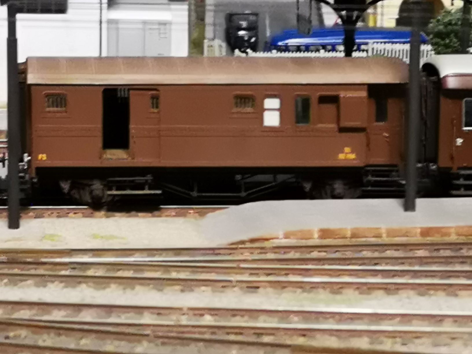

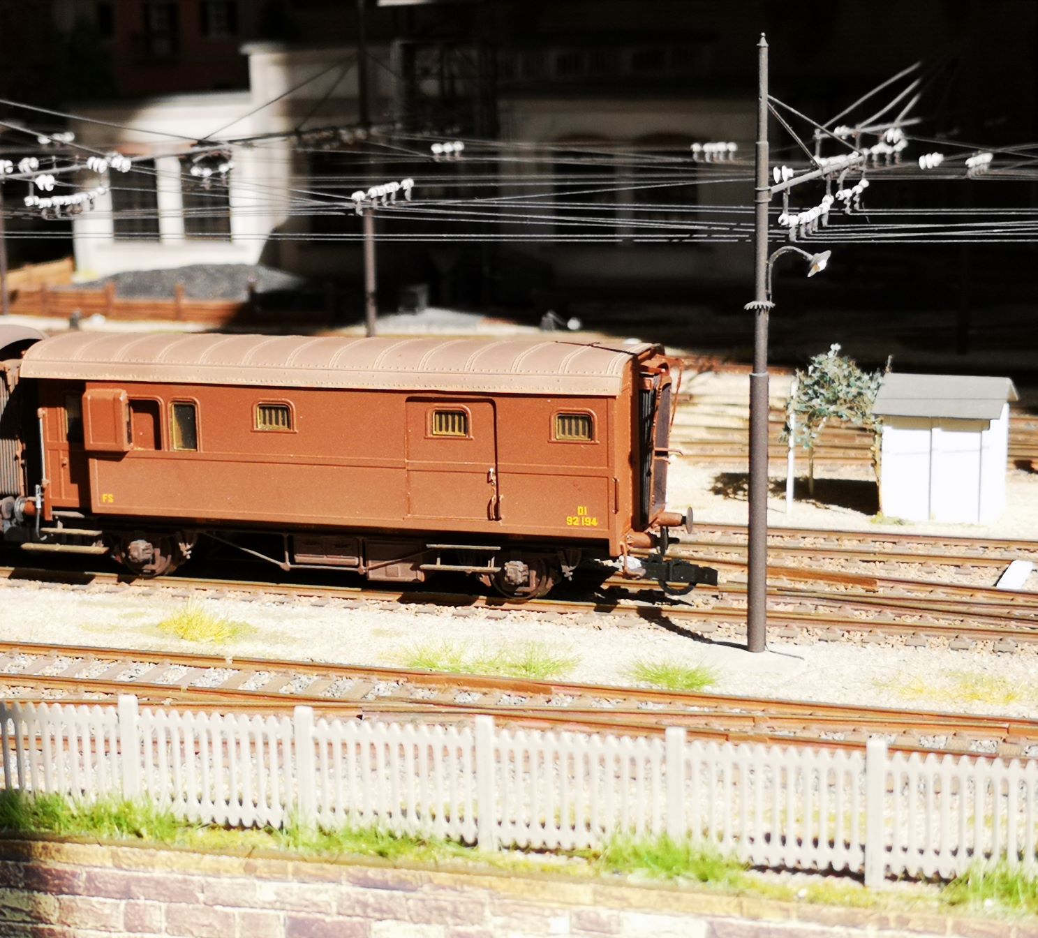

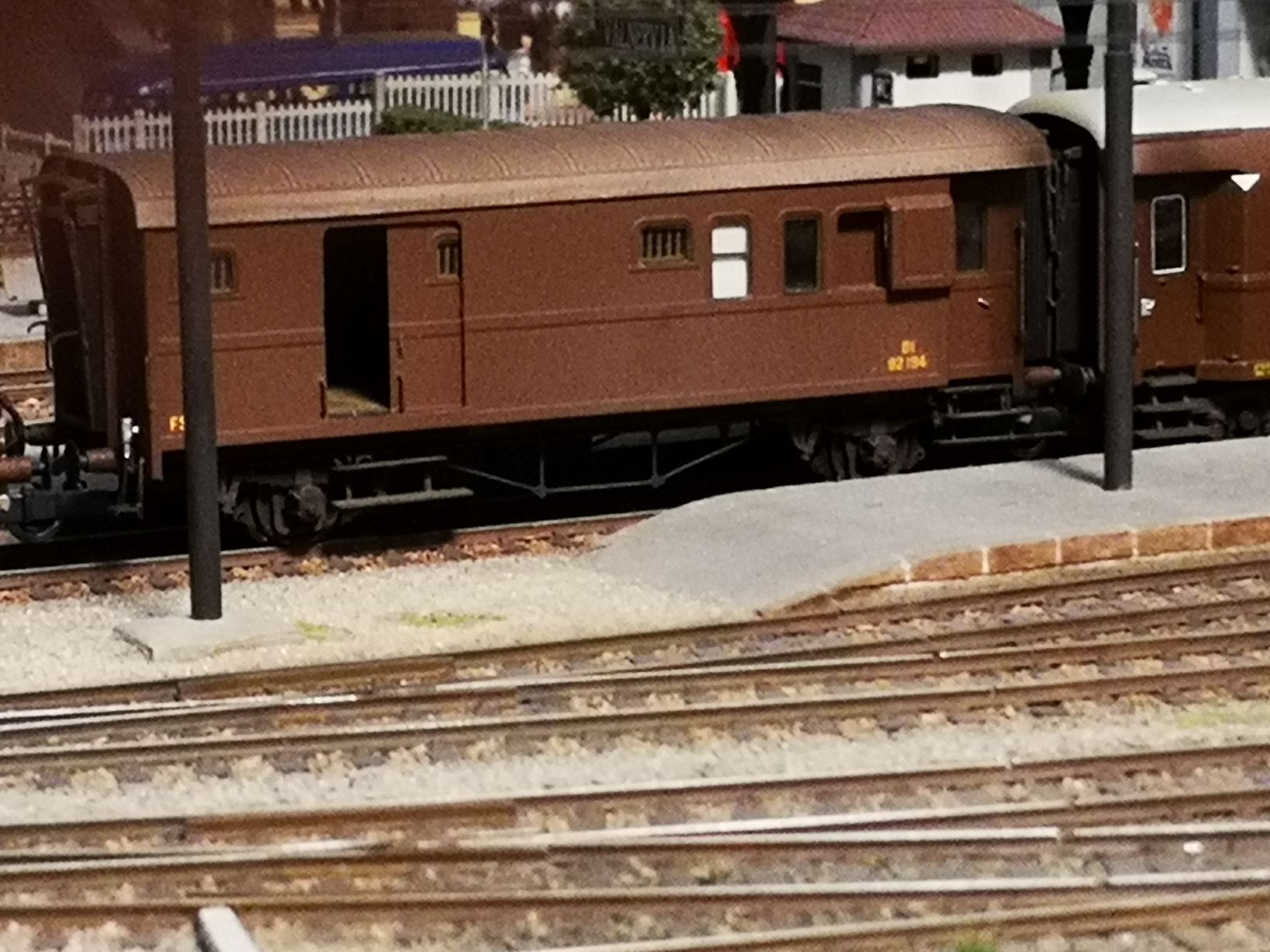

Personalmente, ho preferito farlo in castano, in modo da poterlo ambientare in uno spazio temporale più ampio.
L'unico accorgimento (e meno male me ne sono accorto per tempo) è che inspiegabilmente il kit presenta le testate più alte di 1,2 mm.!!
Almeno il kit che avevo acquistato io; non so se negli anni sia stato corretto...
Prendendo i disegni delle tavole FS, guardando l'altezza massima dal piano del ferro al punto centrale mediano del tetto, risulta in scala quella differenza. Ho così provveduto a rasare dalle testate 1,2 mm. di materiale, con una semplice mola applicata al trapanino e parimenti li ho dovuti togliere dai 2 ricaschi laterali del tetto...Ci vuole più tempo a scriverlo che a farlo...

Il tetto, nel mio è oramai saldato e non si tocca più. :(

State parlando di due kit diversi che non hanno niente in comune. Quello di Massimo è stato fatto 3 anni fa circa da Minerva, quello montato (molto bene direi, complimenti) da Beppe, non so da chi possa essere stato fatto, forse Uteca?

Il mio kit è di 25 anni fa ed è di MFAL.... Infatti ho precisato che, qualora il kit fosse stato rifatto, avrebbe potuto subire modifiche come auspicabile. E mi pare di capire che sia andata così. Quello che non so, è se le misure siano state corrette o si tratti di una semplice riedizione. Ho ritenuto corretto avvisare; un controllo in più, non guasta mai.

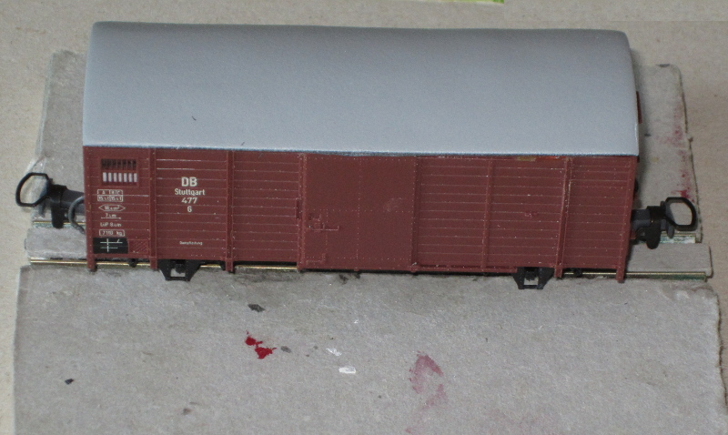

Carro tedesco Bemo squinternato rimesso a posto. Modificato H0e.
Commento file: Carro ex Württemberg H0e da rottame Bemo
CarroTedescoH0e1.JPG [ 173.77 KiB | Osservato 7383 volte ]
Le "pezze di colore" non mi sono dato la pena di coprirle, sembrano riparazioni.
Lo avevo già mostrato iniziato nella discussione Köf II a scartamento ridotto? e dopo un anno l'ho quasi finito.
Manca ancora solo la tiranteria nel sottotelaio (qualcosa tipo un carro FF). Poi bisogna sporcarlo.

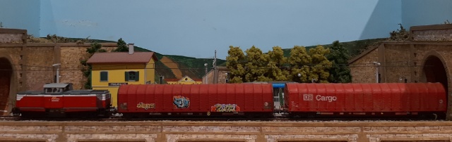

Cinquanta sfumature di rosso (trasporti)
Il rils a destra è originale solo sporcato, quello al centro era azzurrino e l'ho portato alla livrea più recente più qualche disegnino (solo su questo lato).
Il prossimo sarà grigio

Ciao Francesco,
mi piacciono assai le tue elaborazioni ( e il tuo plastico, di cui seguo sempre il topic ): partono da modelli molto basilari, di bassissimo costo ( che, personalmente, batterei contro il muro, prima di metterli al rusco... :? :? :? ) e ne ottieni modelli che, se non da vetrina, fanno la loro porca figura su plastico.
Domanda: sui ganci cha hai fatto ? Dalla foto non lo capisco.

Buongiorno,
rispondo a Stefano: sui ganci non ho fatto nulla, ho mantenuto occhielli e timoni d'origine.
Mi sono limitato a riverniciare il telone e invecchiare tutto, più un paio di graffiti per ravvivare.
Aggiungo il terzo carro, ex FS non più esistente divenuto ora AAE con un semplice cambio di tabelle e lasciato fresco di... revisione per non avere tutto di aspetto trasandato; il colore del telone è quello originale.

Ottimo !
Molto carini i graffiti, le riverniciature in opaco dei teloni poi tolgono quell'aspetto plasticoso che sa tanto di giocattoloso.
Purtroppo i carrelli quelli sono ed a parte invecchiarli non se ne puo' migliorare l' aspetto piu' di tanto.
Sarebbero da cambiare, ma, a meno di averne già in casa avanzati da rottamazioni o elaborazioni, a comprarli come ricambi mi pare improponibile economicamente...
