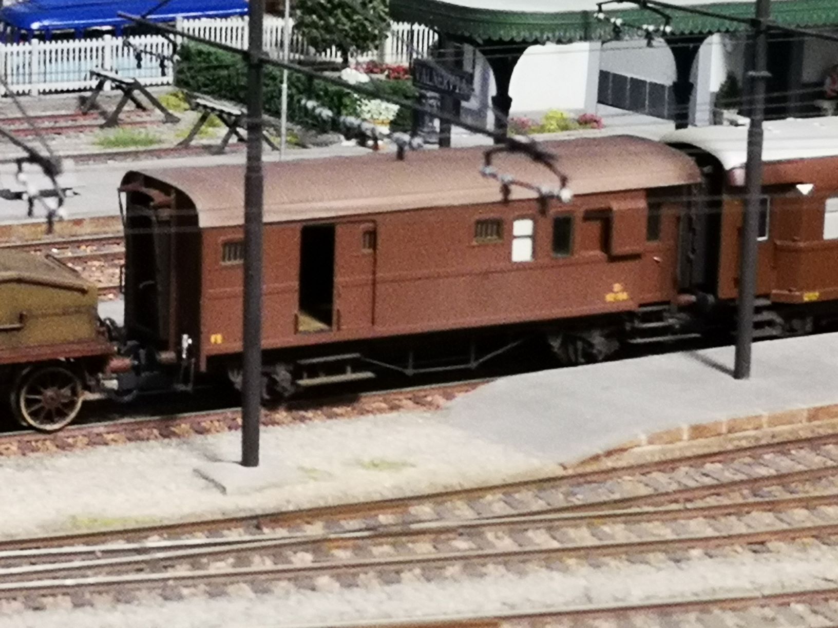

Personalmente, ho preferito farlo in castano, in modo da poterlo ambientare in uno spazio temporale più ampio.
L'unico accorgimento (e meno male me ne sono accorto per tempo) è che inspiegabilmente il kit presenta le testate più alte di 1,2 mm.!!
Almeno il kit che avevo acquistato io; non so se negli anni sia stato corretto...
Prendendo i disegni delle tavole FS, guardando l'altezza massima dal piano del ferro al punto centrale mediano del tetto, risulta in scala quella differenza. Ho così provveduto a rasare dalle testate 1,2 mm. di materiale, con una semplice mola applicata al trapanino e parimenti li ho dovuti togliere dai 2 ricaschi laterali del tetto...Ci vuole più tempo a scriverlo che a farlo...

Il tetto, nel mio è oramai saldato e non si tocca più. :(

State parlando di due kit diversi che non hanno niente in comune. Quello di Massimo è stato fatto 3 anni fa circa da Minerva, quello montato (molto bene direi, complimenti) da Beppe, non so da chi possa essere stato fatto, forse Uteca?

Il mio kit è di 25 anni fa ed è di MFAL.... Infatti ho precisato che, qualora il kit fosse stato rifatto, avrebbe potuto subire modifiche come auspicabile. E mi pare di capire che sia andata così. Quello che non so, è se le misure siano state corrette o si tratti di una semplice riedizione. Ho ritenuto corretto avvisare; un controllo in più, non guasta mai.

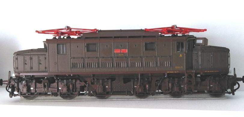

mi inserisco con altro lavoretto, ossia la leggera sistemazione della e626.300 di Roco....
...dopo 41 anni di "servizio", la mia è stata "monumentata".....

E’ molto bella questa E626, che pantografi monta?

Sono pantografi che forniva "Norisberghen", negozio di Chivasso che ha cessato l'attività anni orsono.
Le targhe, arrivano dalla stessa zona, ed il produttore è attivo tuttora, Claudio Mussinatto.

Ne ho anche io alcuni che prima o poi monterò sui miei E626 Roco, ne migliorano di molto l' aspetto ( come evidente dalla foto ).
Acquistati d' occasione oramai quasi 20 anni fa...
La caratteristica interessante è che Norisberghen li produceva espressamente per la E626, quindi con attacchi che non richiedevano di modifiche al tetto della loco, diversamente da tutti gli altri pantografi dal commercio,
Umberto, una domanda: non me li ricordavo così " piatti ", sono così di loro o hai fatto una qualche modficia tu per " appiattirli "?

Ciao Stefano, ricordo di essere intervenuto sulla base per migliorare un po' l'appiattimento, ottenendo giusto quel qualcosina per schiacciarli di più....
