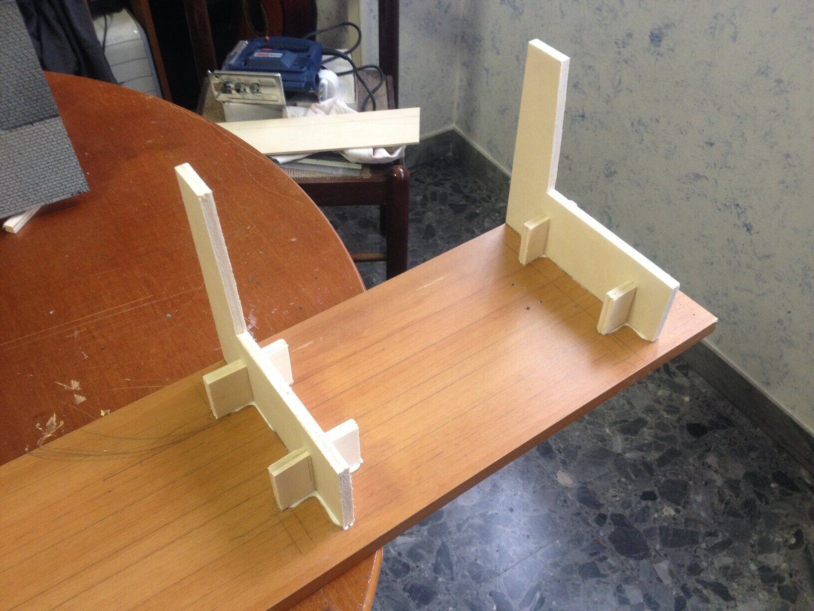

rsz_immagine_084.jpg [ 288.18 KiB | Osservato 31980 volte ]
Scelta la posizione del ponte sulla tavola, è iniziata la costruzione delle strutture che avrebbero portato a paro il piano dei binari. Da prima nella parte destra dove i binari sarebbero entrati in galleria. Qui per esigenze fotografiche scelsi di mettere un grande muro a fare da sfondo, su cui sarebbe dovuta passare una strada panoramica, su cui posizionare i miei camion, altra mia grande passione.

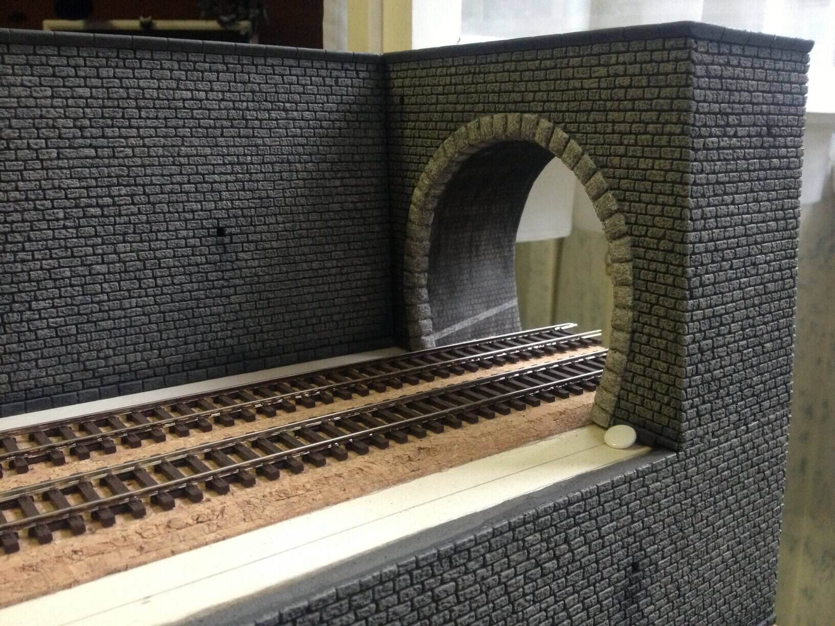

I muri scelti per fare da sfondo e il portale della galleria sono i Noch 58054. Un prodotto secondo me molto interessante che rendeva bene ciò che volevo realizzare. Le pietre del portale, quelle in grigio più chiaro sono invece una strisciolina di pietre, già tagliate in modo tale che possano essere piegate come nella foto. Sono un prodotto Faller.

Bravo Stefano, ottima realizzazione in corso d’opera !
Se mi consenti esprimo una nota: il portale della galleria mi sembra immenso in altezza... dalla foto sembra possano starci 2 Ale sovrapposte...
Mi accorsi di tale difetto anche nel mio plastico e lasciai sovradimensionati un paio di portali per pigrizia, ma gli altri li abbassai notevolmente.
Buongiorno Andrea, intanto grazie per gli apprezzamenti per cui ringrazio anche santino.
Veniamo al portale. Dunque è una sensazione che ho sempre avuto anche io, ma ricordo quando ero ancora in fase progettuale, che, nonostante stessi facendo semplicemente un diorama, feci tutta una ricerca riguardante tutto ciò che interessava la sede ferroviaria, larghezze, altezze, forme dei portali, insomma normative varie. Come già scritto, è passato parecchio tempo, e non ricordo più quale era il sito. Non ricordo neppure se era un sito di normative ferroviarie con misure reali che poi scalai in 1:87 o se era il sito delle normative FIMF. Anche per il ponte avevo il problema di non conoscerne la larghezza, non conoscendo la larghezza della sede ferroviaria.
Da questo sito comunque mi sembra di ricordare che scaricai un disegno oppure feci un disegno in base alle misure riportate.
In un’altra foto postata, quella con le Ale, si vede il portale della galleria e un palo di catenaria, semplicemente poggiato, ma alla giusta altezza. È un palo Sommerfirldth, non ricordo più neanche come si scrive. Ora, ho anche il palo è sovradimensionato, è una cosa che non ho mai misurato dando per scontato che fosse corretto o è giusto in quanto la fune di sostegno si infila in galleria ad una altezza che appaga l’occhio.
Queste le considerazioni e le ricerche fatte all’epoca. Mi prometto di ricercare i disegni e di rifare le misurazioni.
Intanto grazie e saluti

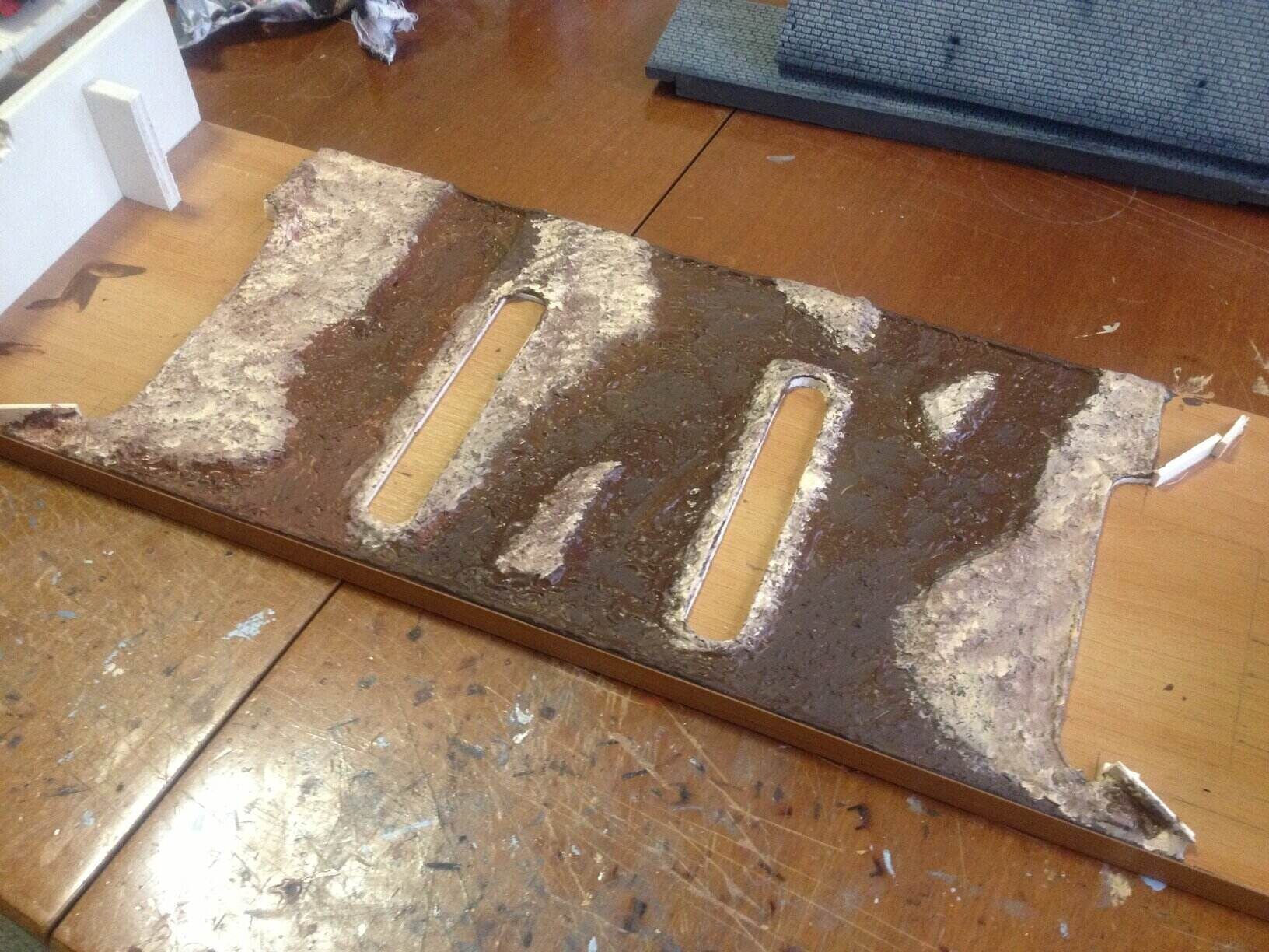

A questo punto mi sono dedicato al fiume. Da prima ho utilizzato stucco per muro per cominciare a creare le isolette e le rive. Poi ho cominciato a verniciare da prima con un marrone scuro nelle parti dove avrebbe dovuto passare l'acqua e con colori più chiari per le terre asciutte.
rsz_immagine_118.jpg [ 286.85 KiB | Osservato 31615 volte ]

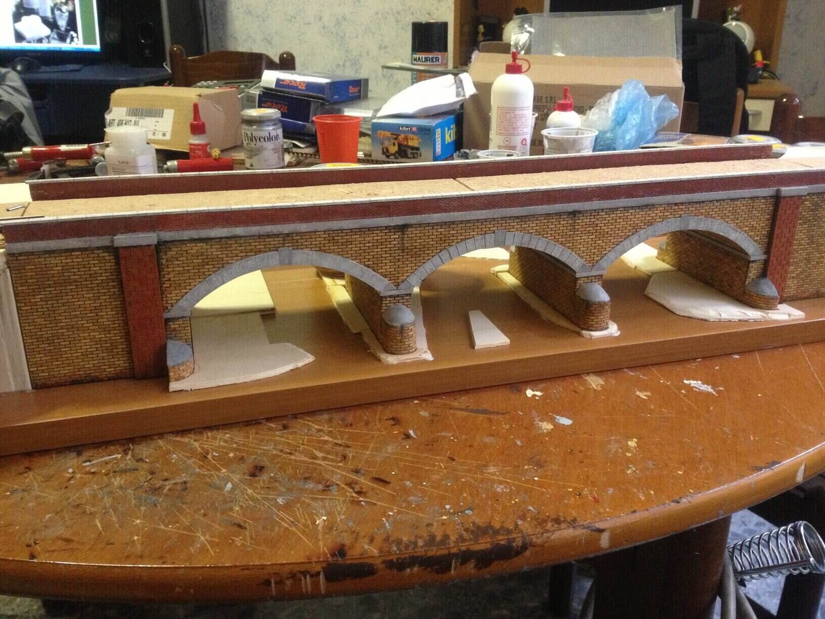

Interessante... il rivestimento in mattoni del ponte e del parapetto di che provenienza sono ??
Come ho spiegato all'inizio, sono realizzati con un mio disegno e incisi a laser su cartoncino da 1 mm. Ricoprono le strutture in compensato del ponte. E' spiegato tutto all'inizio.
