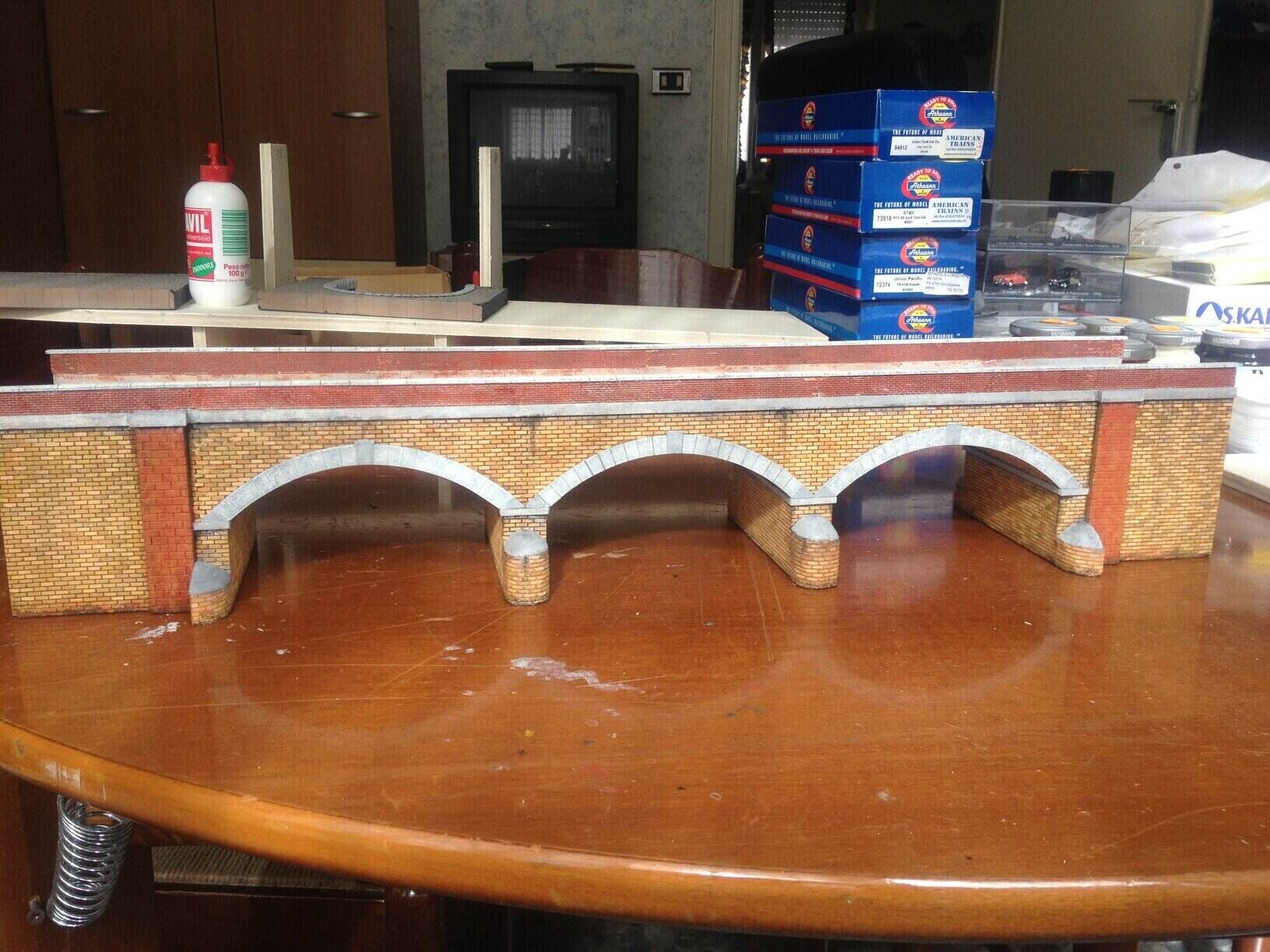

Buona sera,ecco il mio esordio in questa sezione, con il mio plastico passerella. Tutto è iniziato una decina di anni fa, quando mi avanzò rifacendo un letto una tavola lunga 190 cm e larga 22. La casa non era molto grande per cui non mi permetteva la costruzione di un vero e proprio tracciato. Pensai quindi che questa tavola poteva tornarmi utile per un fare un diorama espositivo che sarebbe diventato una grande mensola.
rsz_immagine_027.jpg [ 288.75 KiB | Osservato 31998 volte ]
In quel periodo il grande LibliII sul forum, l'amico Giancarlo, l'insuperabile modellista aveva fatto un diorama con un ponte che sovrastava un fiume non di grande portata. La linea ferroviaria a binario singolo che passava sul ponte poi entrava quasi subito in galleria. Per chi se lo ricorda era qualcosa di veramente fantastico, realizzato in maniera impeccabile. Una cosa veramente stupefacente. Credo sia stato venduto ad un'altro utente che ci applico uno sfondo molto molto bello e azzeccatissimo che utilizza ancora per fare le foto ai modelli.
Ispirato da quel bel lavoro decisi che volevo anche io un ponte da mettere sul mio diorama. Comincia quindi la progettazione e il disegno di quello che è diventato il mio ponte però a doppio binario.
Il progetto fu realizzato in modo tale che l'arco comprendesse la metà dei piloni di sostegno, con le spallette a parte. In questa maniera, appositamente pensato, il ponte è modulabile, quindi ad incastro, avrei potuto fare da una a infinite arcate aggiungendo poi le spallette laterali.
Disegnato in tutte le sue parti e poi tagliato a laser, fu realizzato su cartoncino di diversi spessori, mentre tutte le strutture portanti furono realizzate in compensato da 4mm.
Alla fine dei lavori e con l'utilizzo di alcuni listelli navali di diverse misure, il ponte si presentava così:

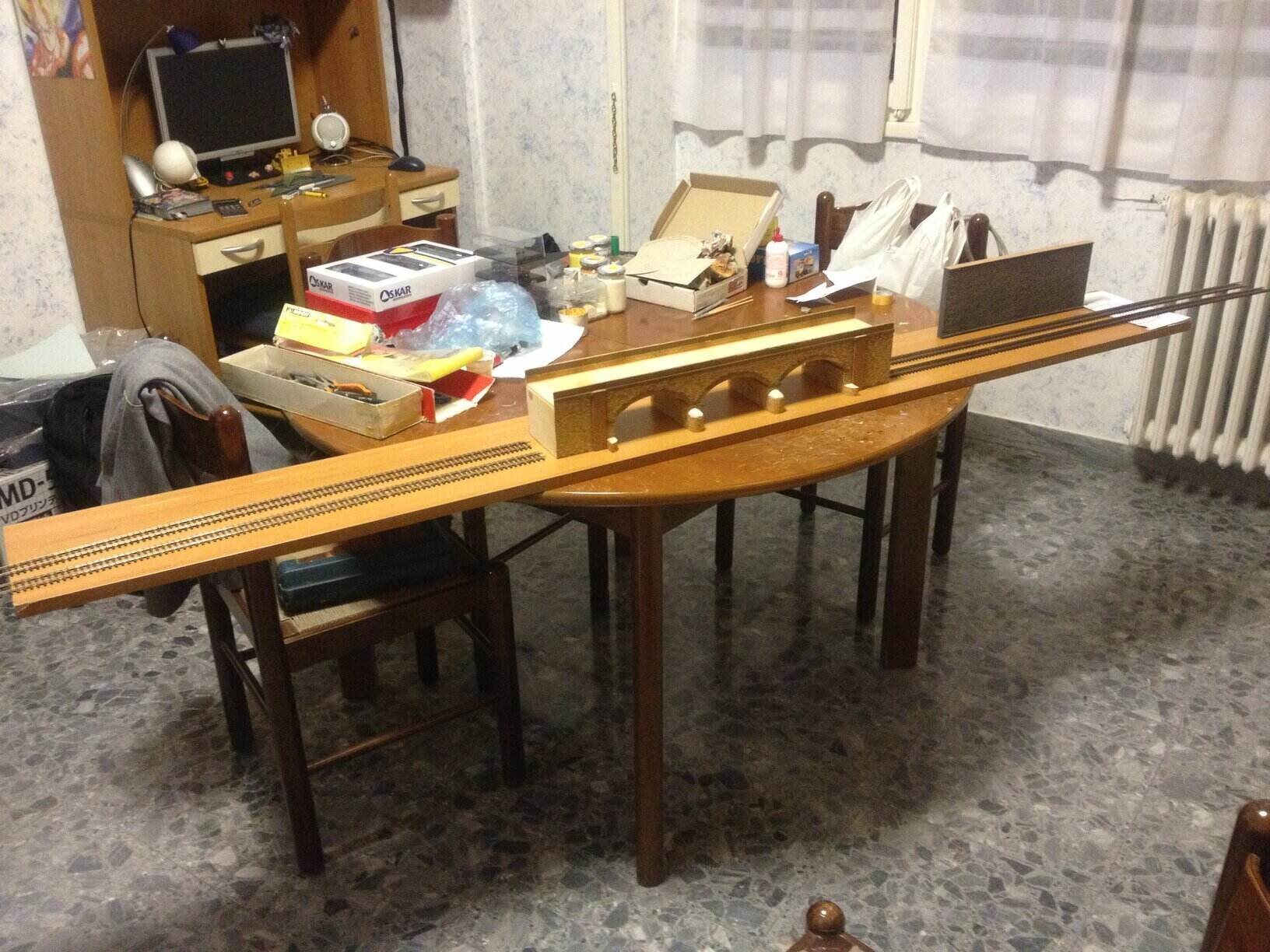

Scelta la posizione del ponte sulla tavola, è iniziata la costruzione delle strutture che avrebbero portato a paro il piano dei binari. Da prima nella parte destra dove i binari sarebbero entrati in galleria. Qui per esigenze fotografiche scelsi di mettere un grande muro a fare da sfondo, su cui sarebbe dovuta passare una strada panoramica, su cui posizionare i miei camion, altra mia grande passione.

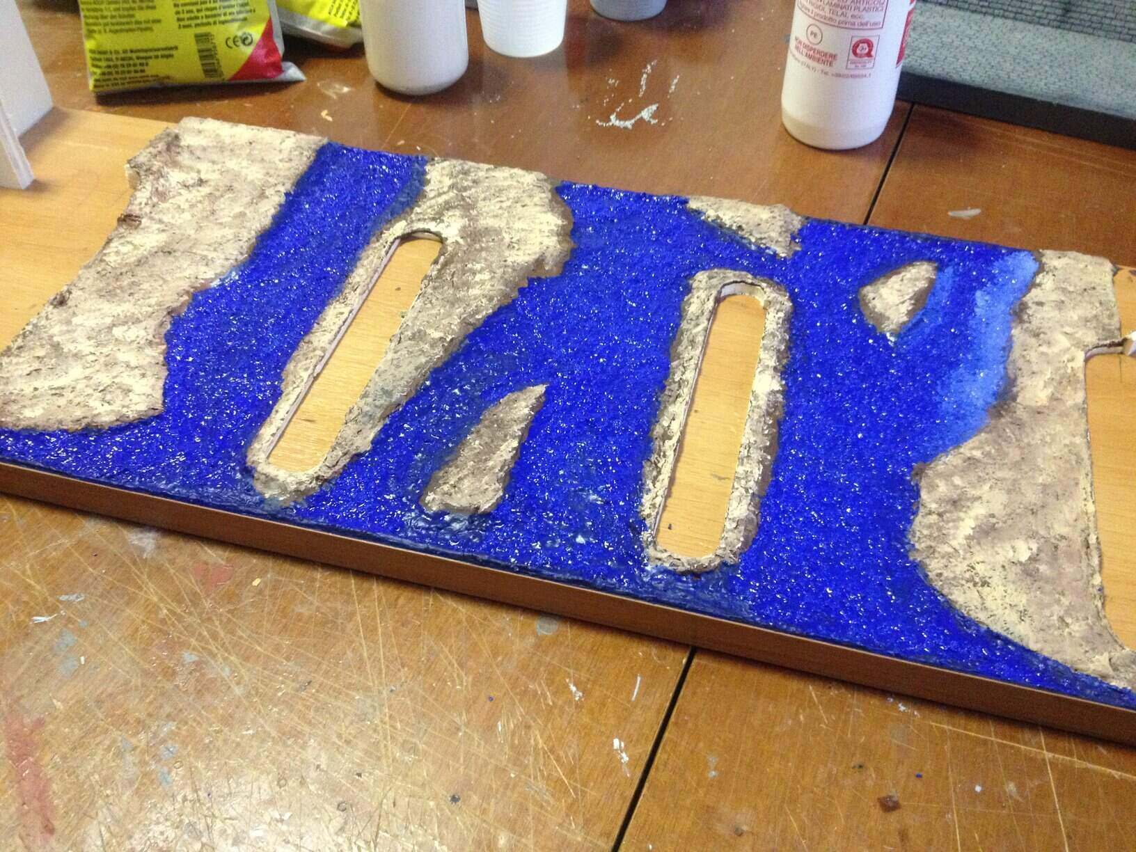

A questo punto mi sono dedicato al fiume. Da prima ho utilizzato stucco per muro per cominciare a creare le isolette e le rive. Poi ho cominciato a verniciare da prima con un marrone scuro nelle parti dove avrebbe dovuto passare l'acqua e con colori più chiari per le terre asciutte.
rsz_immagine_118.jpg [ 286.85 KiB | Osservato 31623 volte ]

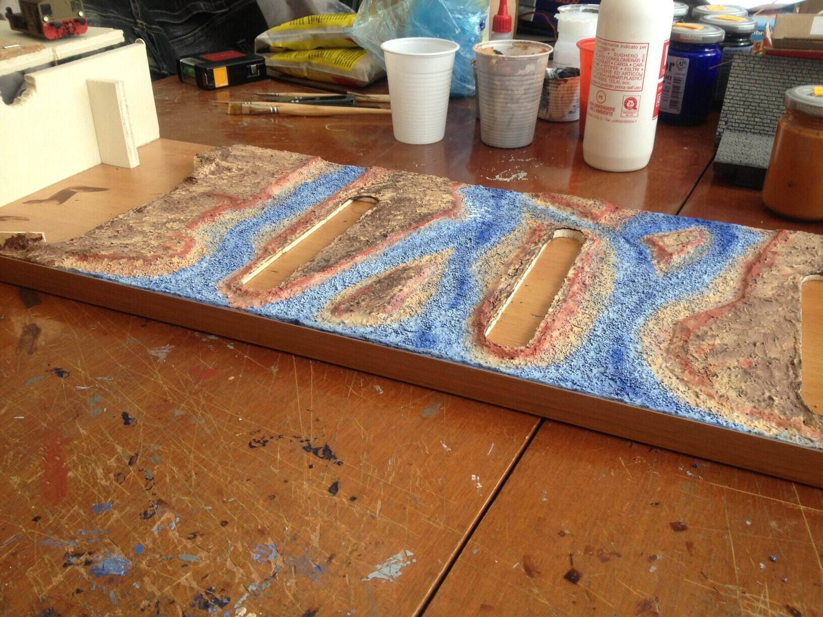

Poi è stata la volta dei fondali del fiume, passando il blu dove sarebbe dovuta venire l'acqua. Nella foto si vedono le prime lumeggiature con colori più chiari di azzurro, per le parti dove il fondale sarebbe dovuto essere più basso.
rsz_immagine_130.jpg [ 288.76 KiB | Osservato 31623 volte ]
A questo punto è stato schiarito il tutto, arrivando poi a quello che doveva essere l'effetto finale, aggiungendo sul fondale anche dei sassolini finissimi, setacciati appositamente. il tutto cercando di mantenere sempre pulito il bordo della tavola che mi doveva fare da mensola.

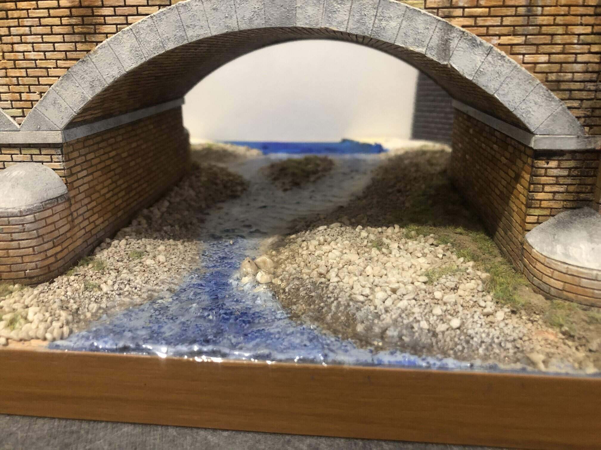

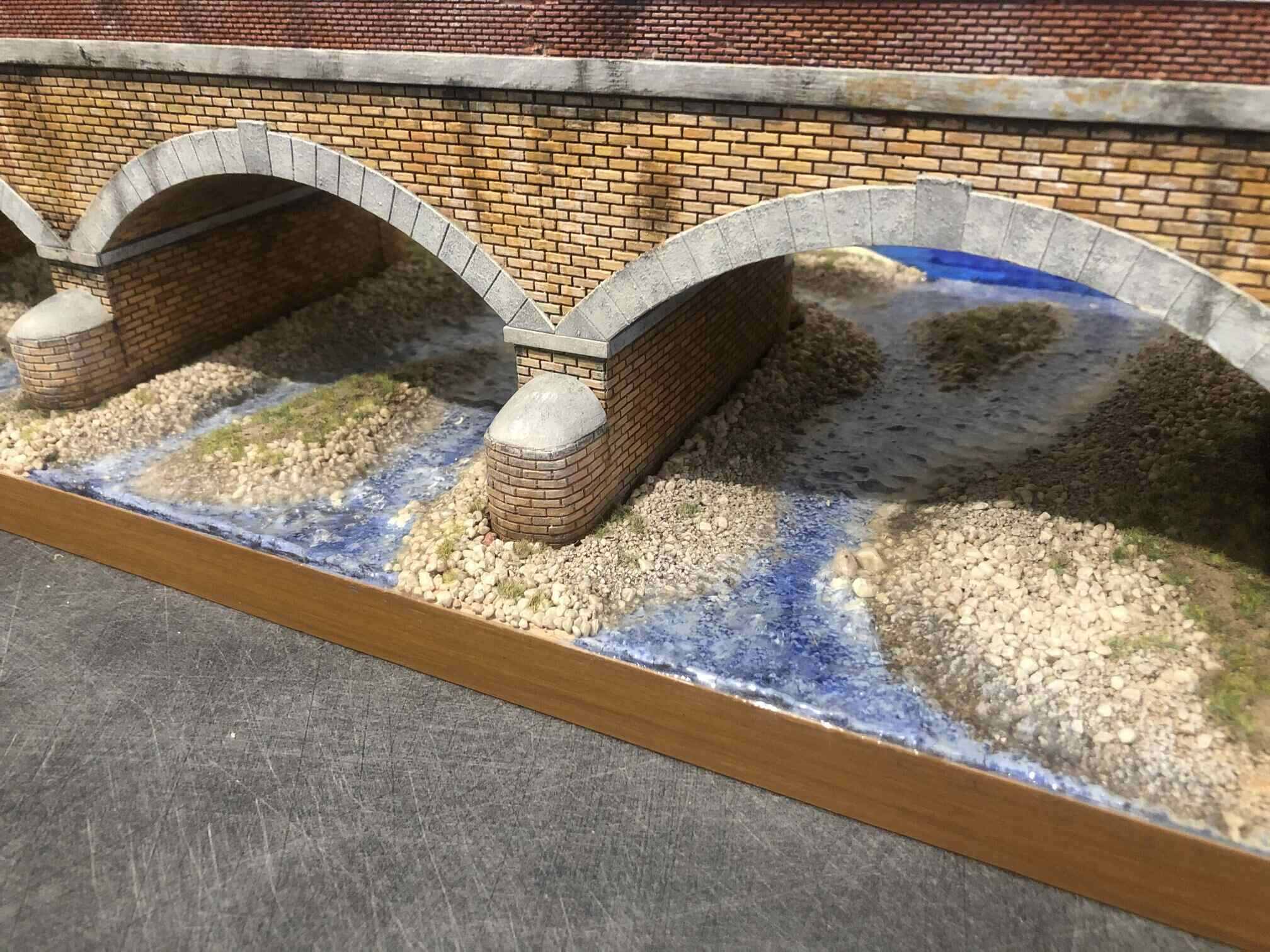

Arriviamo ora a quello che è attualmente la parte del fiume. Avevo bisogno di materiali idonei che potessero rendere il fiume il più realistico possibile, sempre in base alle mie capacità. Un giorno mi feci una passeggiata nei pressi del fiume Aniene, uno dei due fiumi di Roma. Nelle sue vicinanze, sotto un cavalcavia, incominciai a trovare un terreno che faceva al caso mio. Sabbietta di colore scuro molto fine, mischiata a sassolini di diverse dimensioni bianchi, bianchi. Ricordo che con una paletta, feci una busta e la portai a casa. Lì comincio il noiosissimo lavoro di setaccio, separando la sabbietta dai sassolini e poi successivamente, con altri tipi di setacci, quelli da cucina di diverse tipologie, cominciai a separare i sassolini per dimensioni. Una rottura incredibile.
Ottenuti questi materiali utilizzai il banalissimo Vinavil sufficientemente diluito, per cominciare ad incollare i sassolini più fini sulle rive e sempre più grandi verso le parti più lontane dall'acqua. Mischiati alla sabbietta marroncina, arrivai ad ottenere quello che secondo me poteva essere naturale per il tipo di fiumiciattolo che volevo ottenere. Un rio sempre percorso dall'acqua, ma che aveva anche momenti di maggiore piena.
Una volta terminato tutto questo lavoro, con i liquidi appositi per realizzare l'acqua , feci la colata. Ricordo che per proteggere la tavola, in modo che l'acqua non "tracimasse", utilizzai lo scotch di carta per fare i bordi frontale e posteriore. Fatta la colata, l'acqua si livello e la cosa non mi piaceva affatto in quanto rendeva tutto molto piatto. Quindi aiutai l'asciugatura con un fono, il quale creò anche l'effetto ondine.
Le immagini di seguito sono quello che sono riuscito ad ottenere. Sono foto di questi giorni. Purtroppo foto fatte all'epoca non ci sono. Ora nella prima fotografia potrete notare un'aggiunta che è stata fatta ultimamente, quindi ancora in fase di lavorazione con la speranza di riuscire ad unificare il tutto e a non farlo sembrare un lavoro successivo e comunque un'aggiunta. Più in là vi spiegherò anche il perchè di questa cosa. Chiaramente non è ancora finito neanche nella parte più lavorata. E' stata aggiunta un pò di erba, ma mancano ancora rami secchi, arbusti, insomma la vegetazione che dovrebbe completare l'opera.

Interessante... il rivestimento in mattoni del ponte e del parapetto di che provenienza sono ??

Come ho spiegato all'inizio, sono realizzati con un mio disegno e incisi a laser su cartoncino da 1 mm. Ricoprono le strutture in compensato del ponte. E' spiegato tutto all'inizio.
