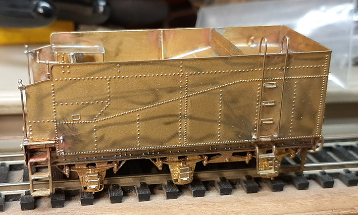

Ecco qui per concludere qualche foto del tender realizzato dall'amico Enrico, ovvero ''l'uomo che sussurra all'ottone''
Telaio con le tiranterie dei freni, cassa completa, complessivo

Ciao a tutti,
domanda forse "banale", come si fa a realizzare le chiodature senza chiodi ???
forse è fotoincisione ???
spero la mia domanda non sia troppo curiosa !!!!
complimenti per il bellissimo lavoro !!!

ci sono due maniere per fare le chiodature...la più spiccia è la fotoincisione , l'altra è creare una sede nella parte posteriore della fiancata ( sempre un processo di fotoincisione ) e poi ribadire rivetto epr rivetto con delle rivettatrici...metodo inglese , da noi non si sà manco come si faccia...
 Oggetto del messaggio: Re: La Gr 640 che avrebbe potuto fare MicroMetakit...
MessaggioInviato: domenica 3 aprile 2022, 23:29
Messaggi: 344
Poi il terzo metodo: lastra fissata su blocchetto di legno, a sua volta fissato sulla morsa della fresatrice con tavola X-Y.
Punta di acciaio serrata sul mandrino, azionabile manualmente in verticale a fine corsa calibrato per non "bucare" la lastra.
Poi, chiodo per chiodo, ottenuti in righe perfette, con qualsiasi spaziatura, lavorando con i noni (plurale di nonio...).
Va bene quando si fa un pezzo solo, per cui il costo della fotoincisione sarebbe proibitivo.
G.

Quarto metodo (un po' più rudimentale, usato da me che lavoro solo con la plastica)
uso come righello una sega coi denti di passo opportuno e punzono da dietro . Se lo spessore è troppo, uso due fogli spessi la metà e lavoro su quello esterno, (ottimo lo spessore 0,2 mm.)

O sennò ti compri la rotella tipo quella per fare il "marciapiede" ai ravioli ma a punte.
Io ce l'ho e non sono mai riuscito a farci niente.
Questo è il mio tender della 640
Lo scivolo del carbone non l'ho fatto saldato come quello di Enrico ed è trattenuto da due viti.
Questo perchè, inizialmente pensavo di mettere lì il decoder, idea poi tramontata a favore
della caldaia, dietro al forno.

Ho acquistato dei chiodi con testa da 1 mm di diametro, ma il problema è fare il foro da 0,4-0,3 mm nel lamierino da 0,5 con la fotoincisione , ci si può riuscire con la fotoincisione normale?
Punte così piccole (0,3-0,4) si trovano, ma con cosa si possono usare e quanti fori si riescono a fare prima che la punta non tagli più se non si rompe prima ???
grazie

Si vede bene nell' immagine 17 poco sopra, la chiodatura "è" in fotoincisione.

Un momento! Se parliamo della scala 1/87 un chiodo con la testa da 87 mm, al vero, non è mai esistito almeno in ambito ferroviario.
In fotoincisione non è possibile ottenere dei fori del diametro inferiore allo spessore della lastra; in questo caso i fori non risulteranno passanti ma solo accennati sulla lastra, successivamente con una punta da 0,4 si potrà ovviare.
Una punta poniamo da 0,4 mm ha una durata maggiore o minore a seconda di come la si usa. Se montata correttamente su un mandrino di un trapano a colonna, con i giri giusti e la adeguata pressione, lubrificata comunque, una punta può fare anche un centinaio di fori (nemmeno da immaginare di poterla poi molare). Se usata malamente non si arriva nemmeno alla metà di un solo foro.

scusate stavo parlando di scala 1
Certamente per utilizzare una punta da 0,4 mm ci vuole u trapanino a colonna anche preciso!!!
