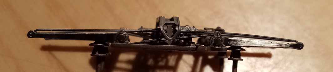

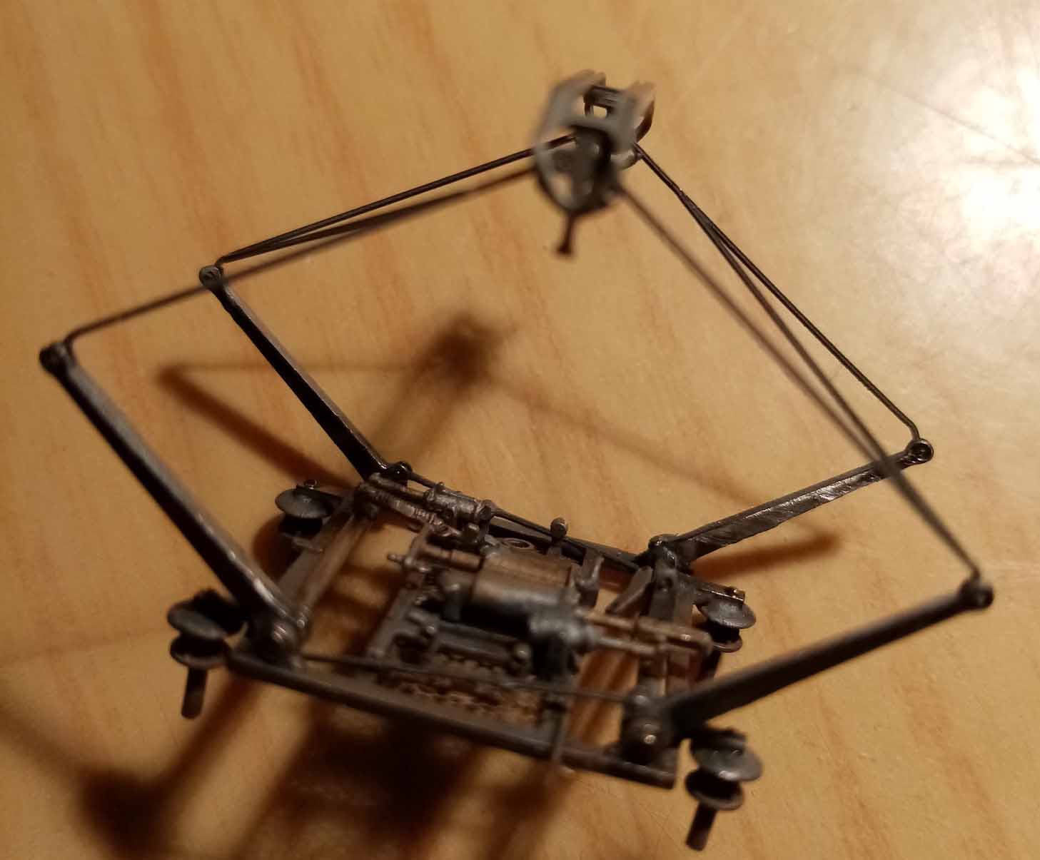

Ecco alcune foto del pantografo 52AV che ho assemblato qualche tempo fa lper il mio Etr480 Lima... un mix di microfusioni e fotoincisioni in alpacca e acciaio..ancora da completare con le micromolle..

52AV.1.jpg [ 82.95 KiB | Osservato 2622 volte ]
