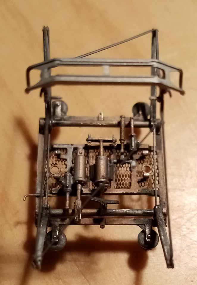

MessaggioInviato: domenica 17 dicembre 2023, 22:11
Iscritto il: domenica 22 maggio 2016, 18:52
Messaggi: 12
Ho finito di modificare. un amico ha realizzato parti 3D per i supporti del pantografo. la posizione è quindi corretta.
