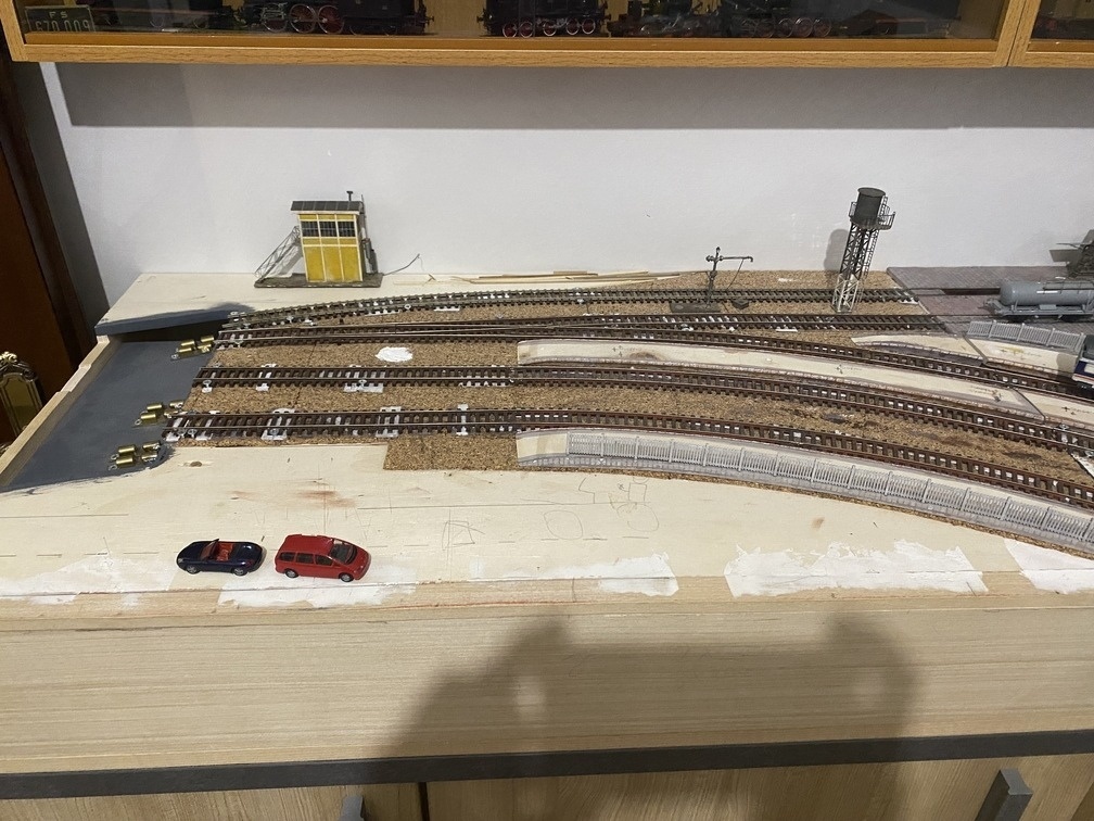

IMG_7494.jpeg [ 299.91 KiB | Osservato 3459 volte ]
Esempio di montaggio. Tutto a destra ci sono i fili che dal cavo di connessione tra un modulo ed un’altro, portano la corrente ai vari morsetti da cui partono i fili che vanno ai vari binari. Ne vedi così tanti perchè il plastico è studiato x funzionare anche in analogico se dovesse servire.

IMG_7496.jpeg [ 291.57 KiB | Osservato 3456 volte ]
Così puoi anche capire come sono collegati.
Morsettiera di destra:
Fili grigi alimentano uno dei due poli del binario più interno. Sono 2 perchè uno va al binario del modulo l’altro al ferma porta in ottone sulla sinistra per il modulo smontabile.
fili azzurro/ blu alimentano l’altro polo del binario più interno. Sono 2 perchè come sopra.
Fili marroni alimentano un polo del secondo e 3 binario. Sono 2 sempre perchè come sopra!
Fili rosso/nero alimentano un polo dei 2 binari della rimessa.
Morsettiera di sinistra: tutti neri , sono l’altro polo del secondo, terzo binario e dei 2 della rimessa.
Spero così ti possa chiarire meglio le idee!

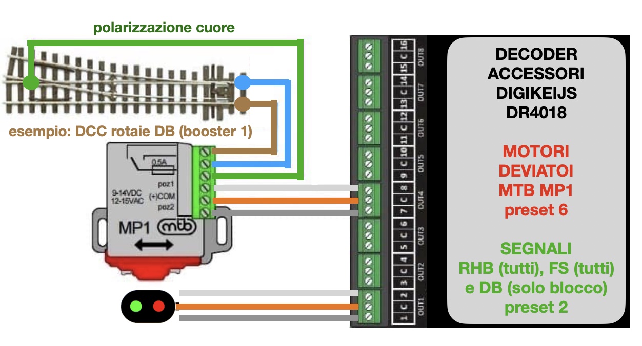

Io conosco solo gli MTB MP1.
Servono sei cavi:
3 per comandare il motore (destra, sinistra e comune).
3 per la polarizzazione del cuore: uno si collega appunto al cuore del deviatoio mentre gli altri due sono i due cavi di alimentazione delle rotaie.
Nel disegno che allego l'esempio di collegamento riguarda il mio circuito DB che è alimentato dal booster N° 1 e per il quale ho scelto come colori blu e marrone
Nello schema appare oltre al motore anche il decoder DR4018 di Digikeijs.
L'azienda è fallita e quindi ormai non si trova più, ma immagino che i decoder accessori di altre marche abbiano collegamenti analoghi.
collegamenti motore MTB MP1.jpg [ 193.56 KiB | Osservato 2848 volte ]

Luca ti ringrazio,
so come si fanno i collegamenti perchè anche io uso gli stessi decoder, più uno Lenz, ma sicuramente ho posto male il quesito, intendevo quanti cavi di quali colori devo acquistare premesso che ho già il cavo triplo roco con cui collegherò i motori ai decoder deviatoi, il rosso e il nero per il bus di alimentazione e DCC; a questo punto mi servono altri cavi di altri colori?
 Oggetto del messaggio: Re: Cavi elettrici Roco e connettore Roco
MessaggioInviato: sabato 23 marzo 2024, 17:43
Messaggi: 2100
Località: Borgosesia (VC)
ViaFer ha scritto:
...intendevo quanti cavi di quali colori devo acquistare premesso che ho già il cavo triplo roco con cui collegherò i motori ai decoder deviatoi, il rosso e il nero per il bus di alimentazione e DCC; a questo punto mi servono altri cavi di altri colori?
Dipende solo da te e se vuoi proprio differenziare ogni collegamento per non fare confusione.
Se hai il cavo Roco per i deviatoi ed hai già assegnato il rosso e il nero all'alimentazione dei binari ti mancherebbero:
1. un colore per il cuore dei deviatoi (ma sono cavi corti che collegano motore al cuore non rischi di fare confusione se usi un colore già in uso per altro)
2. fino a tre colori per i segnali (verrebbe logico usare rosso giallo e verde + un colore neutro per il comune solo che il rosso lo hai già usato). Io invece uso gli stessi tre colori per tutti gli accessori sia deviatoi che segnali.
3. due colori ulteriori per l'illuminazione (edifici lampioni...)

Luca correggimi se sbaglio,
Io uso il cavo tripolare Roco verde-nero-rosso per collegare i deviatoi e seguo il tuo suggerimento tutti gli accessori, almeno sono sicuro. Quelli dei motori Tillig che sono già dotati dei cavetti, non fanno testo, cioè prendo per buoni quelli indicati dal manuale. Il rosso e nero li uso anche per alimentare i binari. A questo punto solo altri due colori, anche se non dovrei per ora installare altri accessori, mi limito solo ai motori dei deviatoi e forse qualche segnale e qualche sganciatore.
