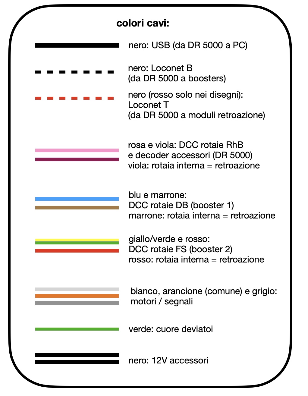

ViaFer ha scritto:
...intendevo quanti cavi di quali colori devo acquistare premesso che ho già il cavo triplo roco con cui collegherò i motori ai decoder deviatoi, il rosso e il nero per il bus di alimentazione e DCC; a questo punto mi servono altri cavi di altri colori?
Dipende solo da te e se vuoi proprio differenziare ogni collegamento per non fare confusione.
Se hai il cavo Roco per i deviatoi ed hai già assegnato il rosso e il nero all'alimentazione dei binari ti mancherebbero:
1. un colore per il cuore dei deviatoi (ma sono cavi corti che collegano motore al cuore non rischi di fare confusione se usi un colore già in uso per altro)
2. fino a tre colori per i segnali (verrebbe logico usare rosso giallo e verde + un colore neutro per il comune solo che il rosso lo hai già usato). Io invece uso gli stessi tre colori per tutti gli accessori sia deviatoi che segnali.
3. due colori ulteriori per l'illuminazione (edifici lampioni...)
Allego il mio schema colori, complicato dalla presenza di tre circuiti di alimentazione diversi (RhB dalla centrale, DB dal booster 1 e FS dal booster 2):
colre cavi.jpg [ 213.22 KiB | Osservato 2829 volte ]
