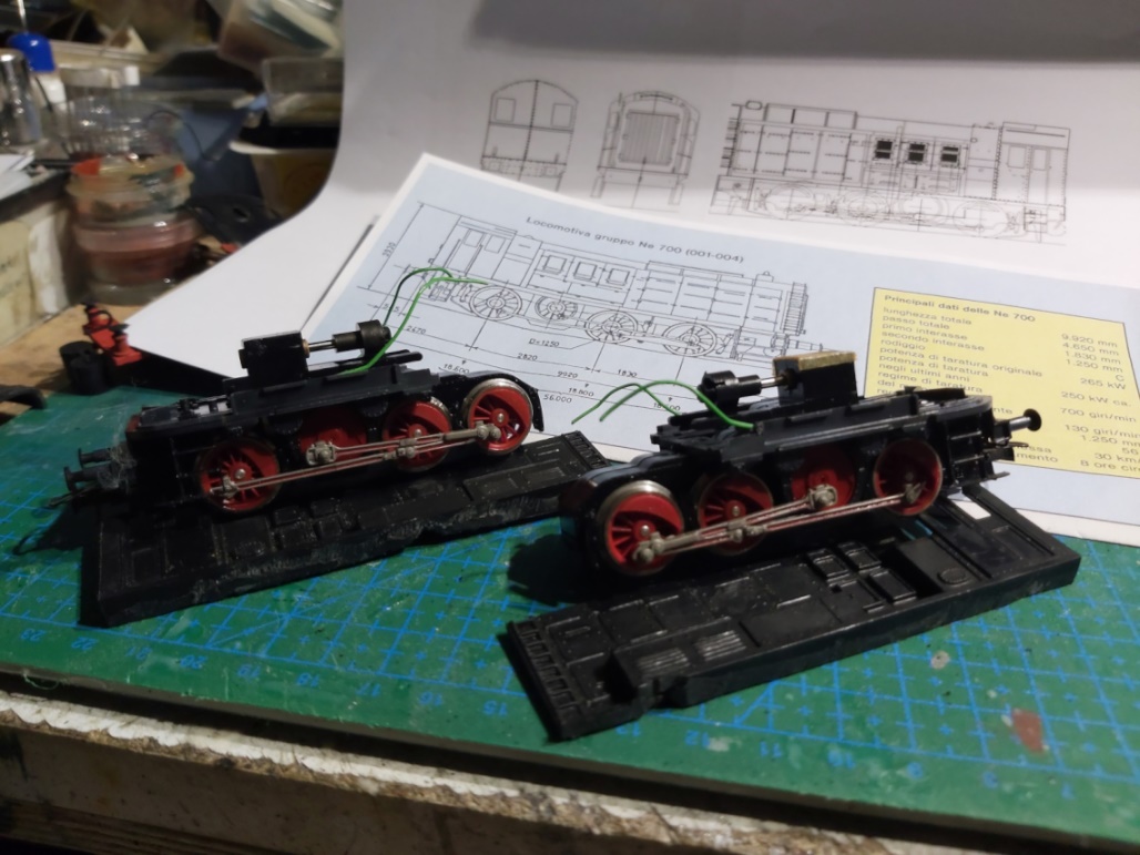

Il primo step è stato quello di smontare integralmente il modello tedesco che, come si sa, è composto di due semitelai perfettamente speculari, per cui è possibile ottenere due esemplari del nostro Ne 700, adattando i due treni di assi con bielle a due diverse scocche e telai inglesi. Dopo aver separato gli elementi necessari alla riproduzione del tipo italiano, ho riposto le scocche tedesche insieme ai componenti interni (zavorra, PCB, ecc) in apposito deposito refusi, che bisogna sempre tenere da parte. Avendo disponibile già il telaio con motorizzazione non rimaneva che preparare l’alloggiamento sotto ad un nuovo ripiano che ho riprodotto in plasticard seguendo i disegni presenti nelle riviste del settore o ricavati da Internet. Il piano di calpestio serve fin dall’inizio per poter adattare subito la scocca che andrà a configurarsi, seguendo le misure del piano.

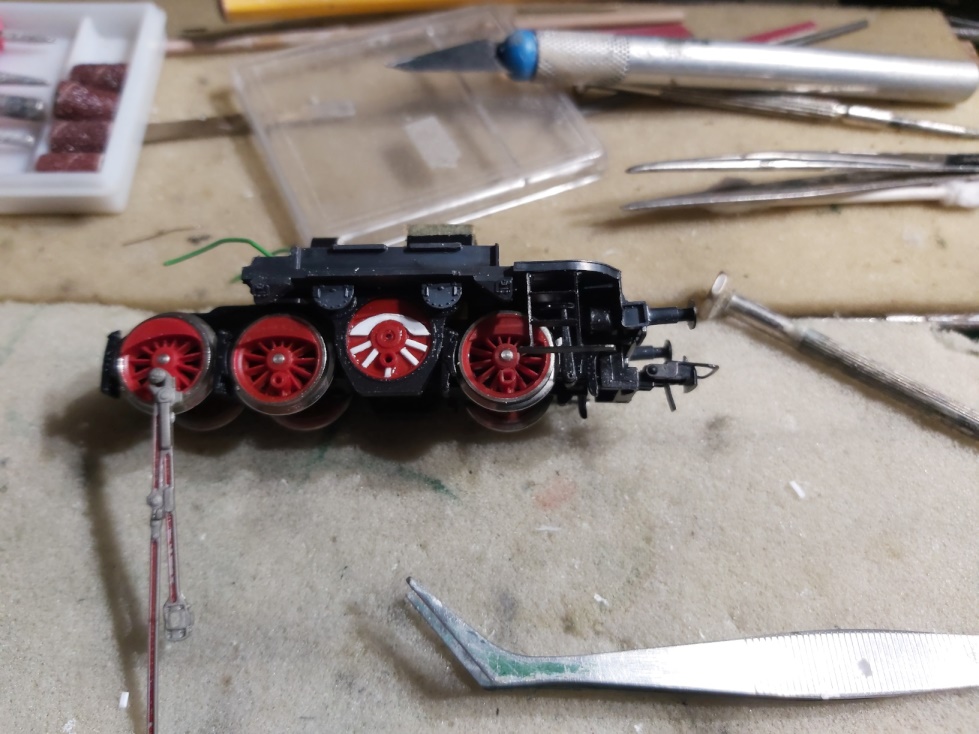

Tornando al treno di ruote Roco ho praticato delle modifiche all’asse cieco, visto che, a differenza da quello tedesco, questo presenta un volano circolare con delle razze, sul lato sinistro del mezzo, che ruota dentro ad un telaio a sagoma trapezioidale. Ho aggiunto quindi una serie di razze posticce in plasticard sottilissima, previo smontaggio della biella (pezzo unico) reso facile dal fatto che questa è applicata alle ruote con semplice perno di plastica ad incastro. Fatto ciò sono passato al lato destro dell’asse cieco che, invece, si presenta come un volano a “triangolo”, molto diffuso tra i nostri mezzi di manovra. Stranezza inglese, si potrebbe dire, ma tant’è. Per ottenere questo particolare non ho fatto altro che applicare sul volano rotondo una sezione di volano in zinco, ritagliato da una lastrina foto-incisa dei miei rottami preservati, che ha la forma approssimativa di un triangolo e l’ho incollato al centro, curando che il foro del perno di manovella coincidesse perfettamente con quello del volano originale. Dopo questa operazione ho eliminato del tutto i contorni rotondi del volano originale e mi è rimasta la forma che era necessaria. La funzionalità è stata preservata e l’occhio accontentato.
In precedenza avevo però eliminato anche la struttura di supporto in plastica nera, lasciando in sede il piano superiore che, incollato alle pareti del carro, mi fa da appoggio anche al piano di calpestio. Il carro così approntato può ricevere finalmente il pianale-telaio-piano di calpestio. Questo viene calato dall’alto con molti interventi di aggiustaggio, in modo che l’incastro sia perfettamente livellato e le traverse porta-respingenti siano perfettamente in linea con gli altri mezzi posti a confronto. In sintesi, il lavoro svolto in precedenza di rastrematura della superficie superiore del carro deve aver soddisfatto le esigenze di altezza sul piano di rotolamento.

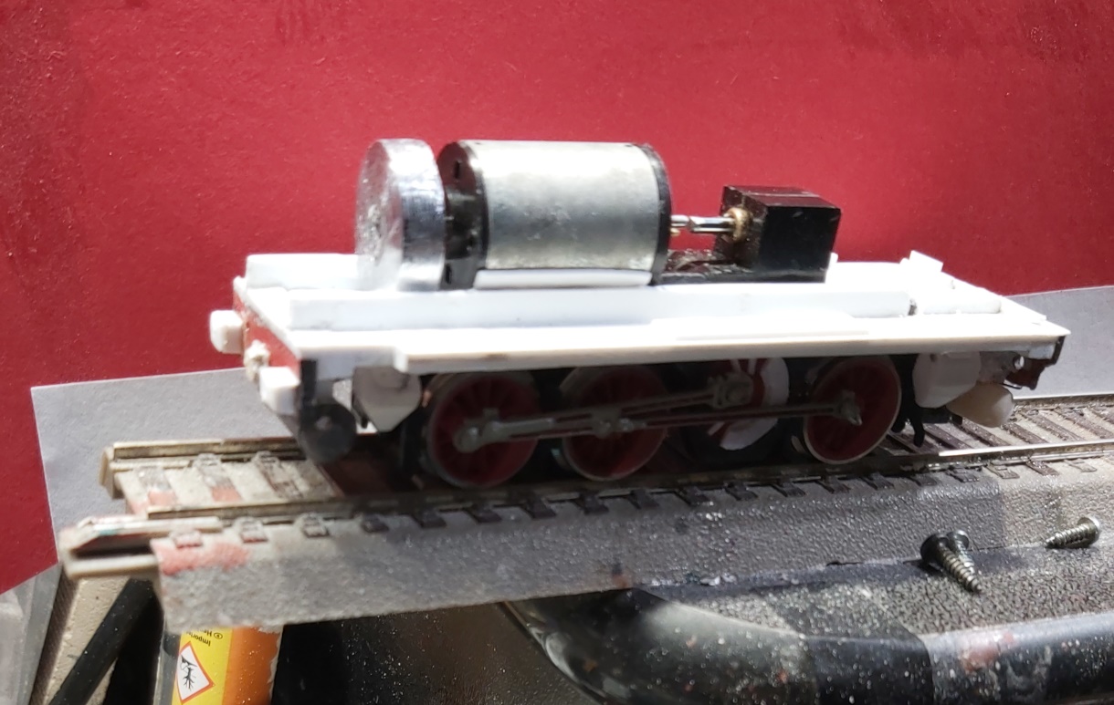

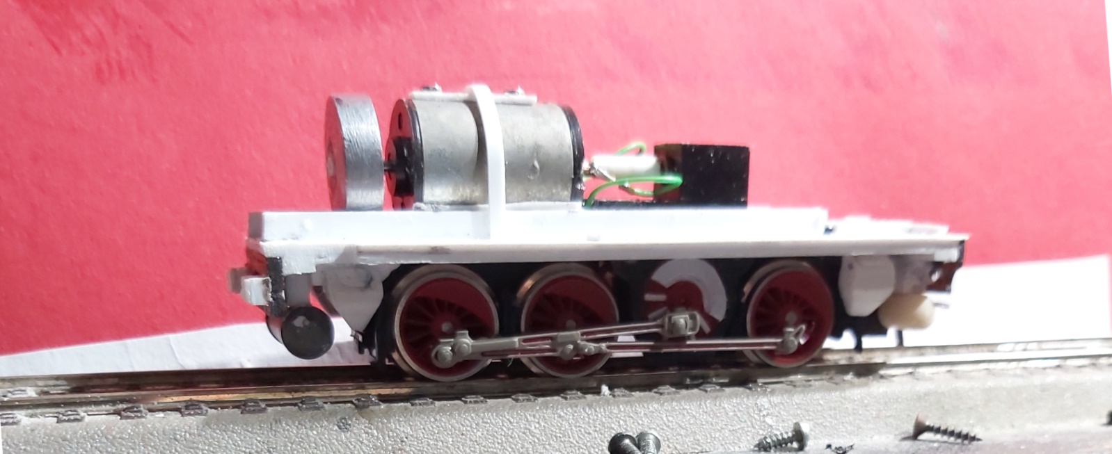

A questo punto iniziano le prove di collocazione della scocca sul telaio e nel mio caso tutto è andato a posto, vista la disposizione dei longheroni superiori disposti in fase di progettazione. La scocca, essendo più lunga del telaio, sporge anteriormente per circa 3, 00 mm come nella realtà, per cui ho dovuto aggiungere due cubetti di plastica sul traversone anteriore, in modo che i respingenti possano svettare oltre il profilo orizzontale del mezzo (tale e quale nel reale).
Fatto ciò ho iniziato a collocare il motore ROCO, proveniente dalla scala N il cui diametro si inserisce perfettamente nel vano del cassone e la cui breve lunghezza mi consente di alloggiare anche della zavorra nello spazio rimanente, oltre che nella cabina, che è totalmente libera. Visto che il motore scelto è fornito di un rotore a due perni dì estremità ho deciso di inserire un volano casereccio (in stagno-piombo) che mi assicura una marcia lineare. L’asse di trasmissione originale che porta il cardano risulta troppo lungo per poter manovrare agevolmente all’interno della scocca e così ho estratto il cardano dalla sua sede e ho mozzato di ben 3,00 mm l’asse. Accostando il motore ROCO ho curato che ci fosse complanarità tra i due mozzi, poiché non sarà più necessario usare il cardano visto che il motore è solidale con tutto il carro. La trasmissione del moto è assicurato da un giunto di plastica incastrato fortemente all’asse Roco, mentre dal lato del motore, il cui perno-rotore è più sottile del precedente, è stato fornito di tubicino di rame dello stesso diametro esterno del perno Roco, ma di diametro interno uguale a quello del rotore. La giuntura avviene ad incastro e pressione e l’attrito interno è garantito, ma ciò non toglie che si possa incollare al rotore. Ciò permette di intervenire in caso di smontaggio per verifiche o riparazioni.

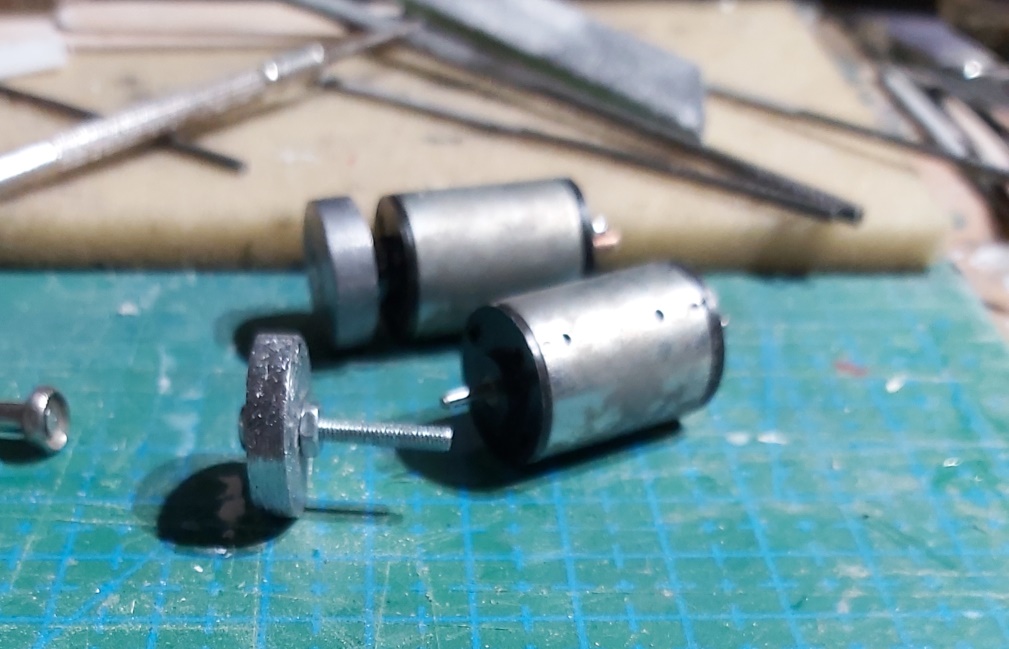

All’altro pignone del rotore ho montato un volano che ho prodotto in officina ritagliando un disco di stagno-piombo (derivato da precedenti colate in fusione in forme di ghisa, in uno spessore di circa 4,00 mm). Colare il piombo fuso in casa si può, basta procurarsi una scatoletta vuota di carne o di tonno e mettere a fonderci dentro dei pezzi di piombo, curando di farlo all’esterno e su superfici termo-refrattarie. Se si ha anche un contenitore che possa limitare l’espansione del piombo fuso, si potrà anche determinare lo spessore che si vuole ottenere. Per farla breve ho ritagliato questo dischetto di stagno-piombo in cui ho praticato il foro centrale da 3,00 mm e vi ho inserito una vite di pari diametro con bullone, che infine ho inserito nel mandrino del trapano da banco, cominciando un lento lavoro di limatura con raspa mentre il trapanino è in funzione a basso regime di giri. Il risultato si può rilevare dalle foto a corredo.
