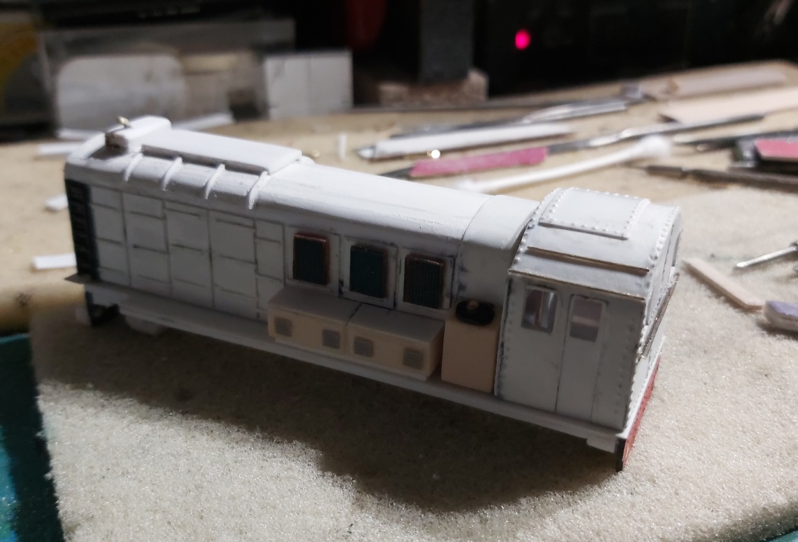

Non mi rimaneva altro che preparare quella specie di valvola che nella realtà si trova a mezza altezza sul frontale posteriore del mezzo e che riporta un disegno a stella nel suo interno, incorniciato da un cerchio. Mi sono servito di un anello di tubicino di plastica da 3,00 mm Ø in cui ho immerso un altro spezzone di tondino più piccolo, in modo di colmare lo spazio interno e inserirvi al centro un segmento di filo di ottone da 0,6 mm. Nella realtà dal centro si dipartono sei mini-segmenti che si fermano alla circonferenza della valvola. I segmentini sono stati riprodotti con del filo di plastica in prima battuta e poi con del filo d'ottone da 0,4 mm Ø. Un avolta piazzati al loro posto questi vengono tranciati ulteiormente al limite della circonferenza. Questa poi è stata completata con un sottile anello di ottone a far da cornice (proveniente da una sezione di antenna d’automobile ritagliata alla bisogna). L’effetto sembra positivo. A coronamento del particolare ho riprodotto infine il tubo di connessione che si evidenzia in modo molto pronunciato a partire dalla sommità della valvola e che, con una piegatura ad U, scende in verticale sul traversone porta-respingenti. Il tubo in questione è stato ottenuto con del filo d’ottone da 1,00 mm Ø, sagomato con curva e contro-curva per replicare la forma del reale.
Terminata la cabina con le forature relative alle aperture dei finestrini, non rimaneva che incollarla al resto della cassa, così da rendere la scocca completa.
Ne 700 foto 24r.jpg [ 164.02 KiB | Osservato 8383 volte ]
Ne 700 foto 25r.jpg [ 230.93 KiB | Osservato 8383 volte ]
Ne 700 foto 26r.jpg [ 192.89 KiB | Osservato 8383 volte ]

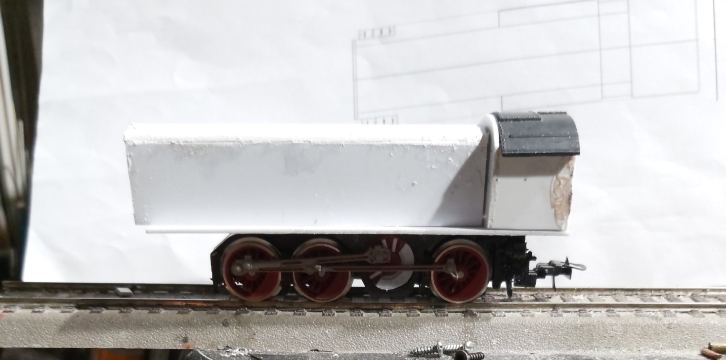

Tornando al treno di ruote Roco ho praticato delle modifiche all’asse cieco, visto che, a differenza da quello tedesco, questo presenta un volano circolare con delle razze, sul lato sinistro del mezzo, che ruota dentro ad un telaio a sagoma trapezioidale. Ho aggiunto quindi una serie di razze posticce in plasticard sottilissima, previo smontaggio della biella (pezzo unico) reso facile dal fatto che questa è applicata alle ruote con semplice perno di plastica ad incastro. Fatto ciò sono passato al lato destro dell’asse cieco che, invece, si presenta come un volano a “triangolo”, molto diffuso tra i nostri mezzi di manovra. Stranezza inglese, si potrebbe dire, ma tant’è. Per ottenere questo particolare non ho fatto altro che applicare sul volano rotondo una sezione di volano in zinco, ritagliato da una lastrina foto-incisa dei miei rottami preservati, che ha la forma approssimativa di un triangolo e l’ho incollato al centro, curando che il foro del perno di manovella coincidesse perfettamente con quello del volano originale. Dopo questa operazione ho eliminato del tutto i contorni rotondi del volano originale e mi è rimasta la forma che era necessaria. La funzionalità è stata preservata e l’occhio accontentato.
In precedenza avevo però eliminato anche la struttura di supporto in plastica nera, lasciando in sede il piano superiore che, incollato alle pareti del carro, mi fa da appoggio anche al piano di calpestio. Il carro così approntato può ricevere finalmente il pianale-telaio-piano di calpestio. Questo viene calato dall’alto con molti interventi di aggiustaggio, in modo che l’incastro sia perfettamente livellato e le traverse porta-respingenti siano perfettamente in linea con gli altri mezzi posti a confronto. In sintesi, il lavoro svolto in precedenza di rastrematura della superficie superiore del carro deve aver soddisfatto le esigenze di altezza sul piano di rotolamento.
Ne 700 foto 3r.jpg [ 198.95 KiB | Osservato 7823 volte ]
Ne 700 foto 4r.jpg [ 165.5 KiB | Osservato 7823 volte ]
Ne 700 foto 5r.jpg [ 202.95 KiB | Osservato 7823 volte ]
Ne 700 foto 6r.jpg [ 197.68 KiB | Osservato 7823 volte ]
Ne 700 foto 7r.jpg [ 228.46 KiB | Osservato 7823 volte ]
