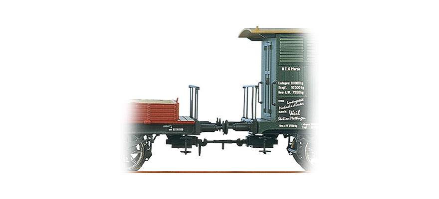

Assolutamente d'accordo!
Ho precisato che non ho ancora modificato i rotabili.
Ho già un buon numero di ganci corti Roco, molti dei vecchi "profi" Fleischmann con cui mi sono sempre trovato bene ed ho anche acquistato un paio di confezioni di accoppiamenti fissi Brawa (art. 2250) che viceversa non ho mai utilizzato.

:wink: ottimo!

Se sono composizioni bloccate te li consiglio vivamente, ovviamente non sono adatti a composizioni merci da scomporre tipo treni raccoglitori ecc...

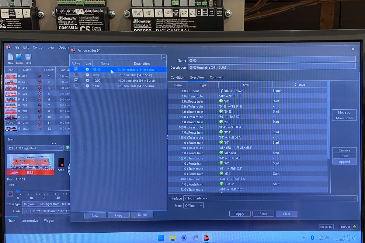

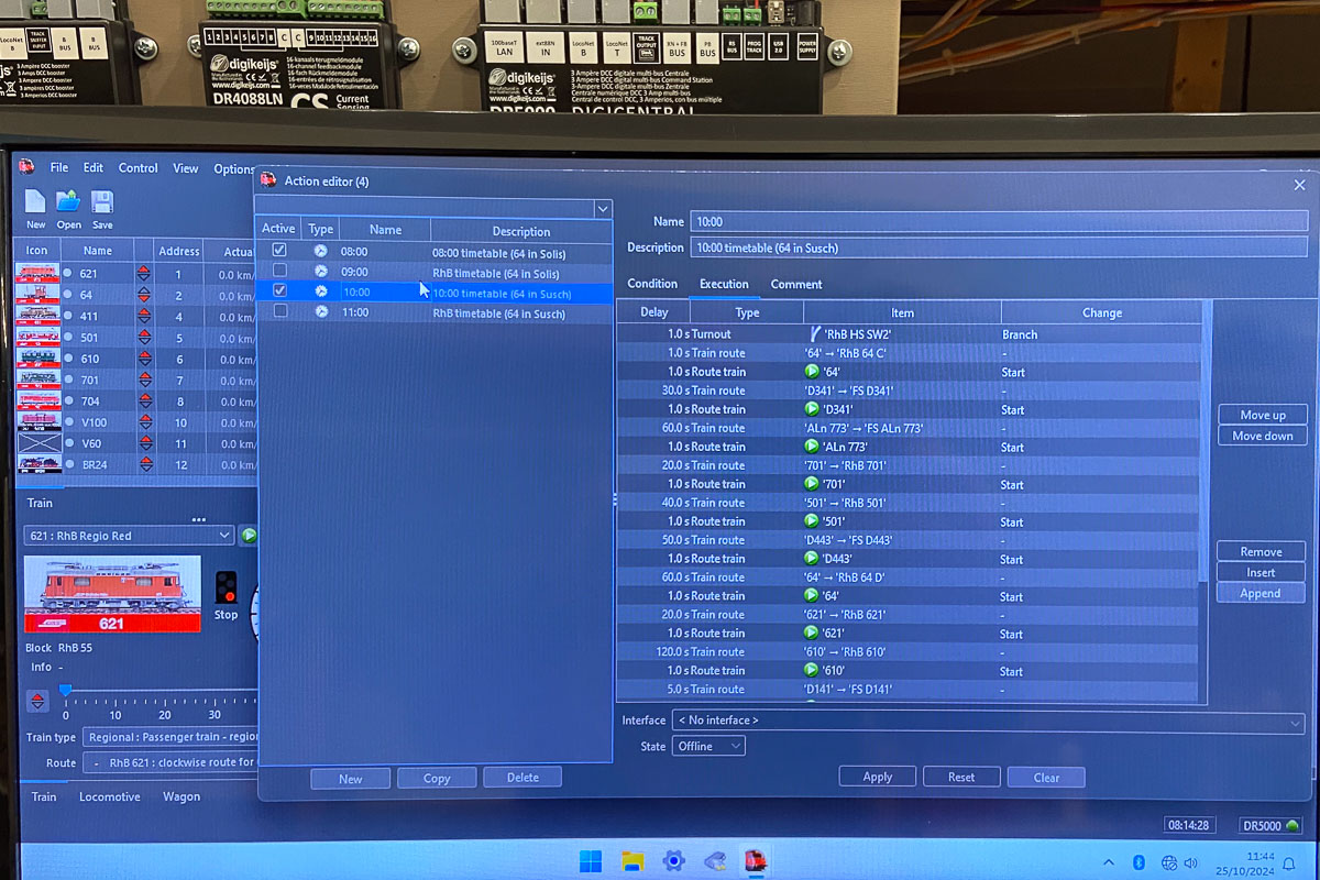

Ho creato i primi due orari per la circolazione contemporanea dei convogli RhB e FS.
iTrain in realtà non ha una funzione specifica per creare un orario, come invece ad esempio TrainController.
Si ottiene però il risultato voluto utilizzando la funzione “azioni”.
Si tratta di un automatismo per cui il software esegue un certo comando al verificarsi di una precisa “condizione”.
Per creare l’orario ho quindi utilizzato come “condizione” un ora precisa e come “azioni” l’avvio degli itinerari (“routes”) precedentemente memorizzati per ciascun treno.
Nel mio caso quasi tutti i treni inizialmente si trovano in una stazione nascosta.
I loro itinerari prevedono che il treno parta, raggiunga la stazione a vista e poi ritorni esattamente nello stesso blocco della stazione nascosta da cui è partito.
Uniche eccezione sono il Tm 2/2 delle RhB (che parte da un tronchino di una stazione a vista) e la Gr835 che manovra nello scalo merci di “Sorbole”.
Tornando all’orario si tratta quindi di avviare in sequenza gli itinerari dei vari convogli.
Dato che le mie linee sono a binario unico e che nelle stazioni a vista RhB ci sono solo due binari, occorre fare attenzione a non esagerare con il numero di convogli contemporaneamente in marcia, pena l’impossibilità da parte del software di eseguire quanto richiesto perché le stazioni sono sature.
Altro vincolo del mio progetto: la principale stazione nascosta RhB, quella FS e quella DB prevedono i treni accodati nei quattro binari disponibili (che sono uni-direzionali, due in senso orario e due in senso anti-orario). Quindi se si fa partire il primo treno di un certo binario bisogna far partire anche il secondo di quel binario entro il tempo che il primo compie il giro completo, pena di nuovo il bloccarsi del primo treno che non ha accesso al suo blocco di destinazione finale.
Vi mostro la videata con i primi due orari (ore 8:00 e ore 10:00).
La sequenza delle partenze è leggermente diversa tra i due orari e va notato che alle 8:00 il Tm 2/2 parte da “Solis” mentre alla 10:00 parte da “Susch”.

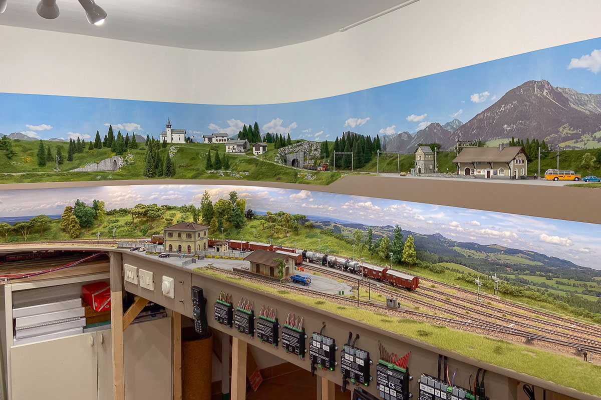

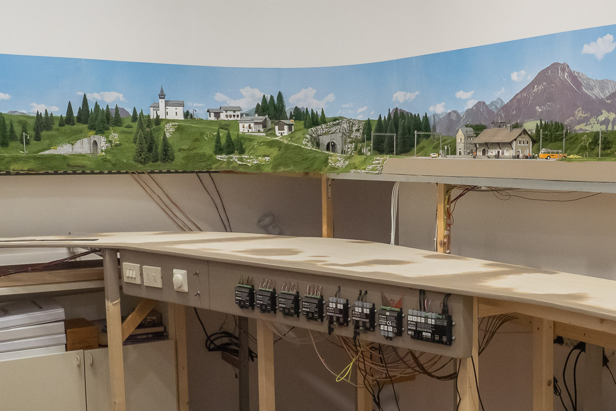

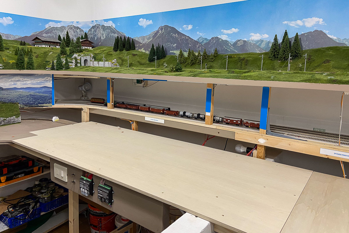

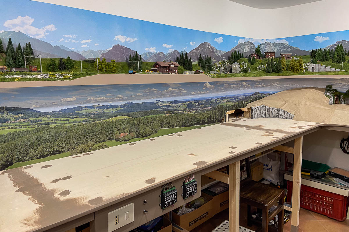

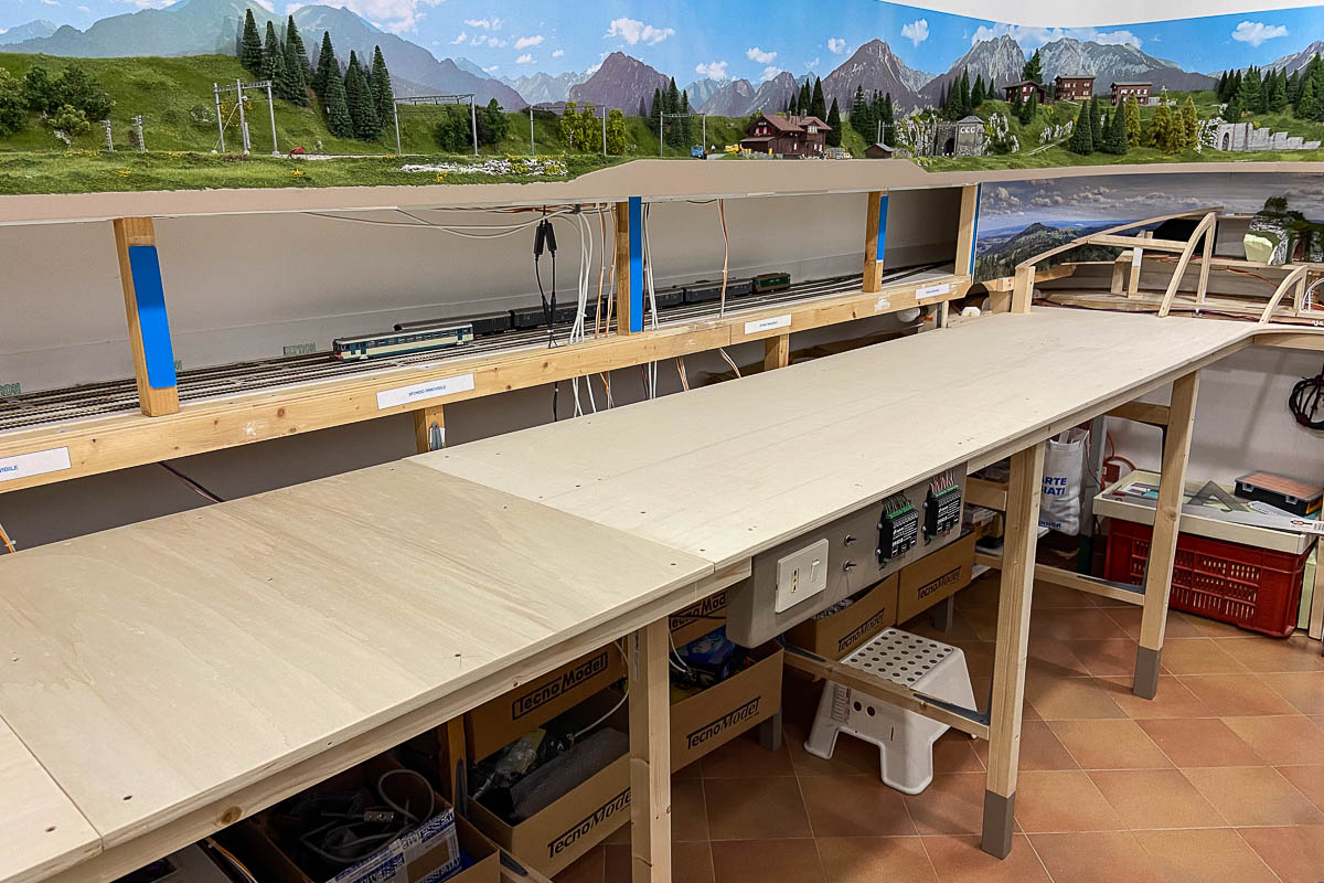

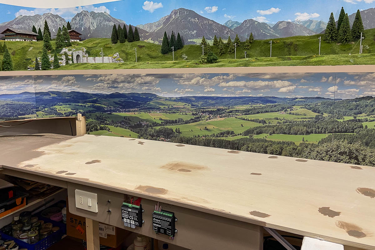

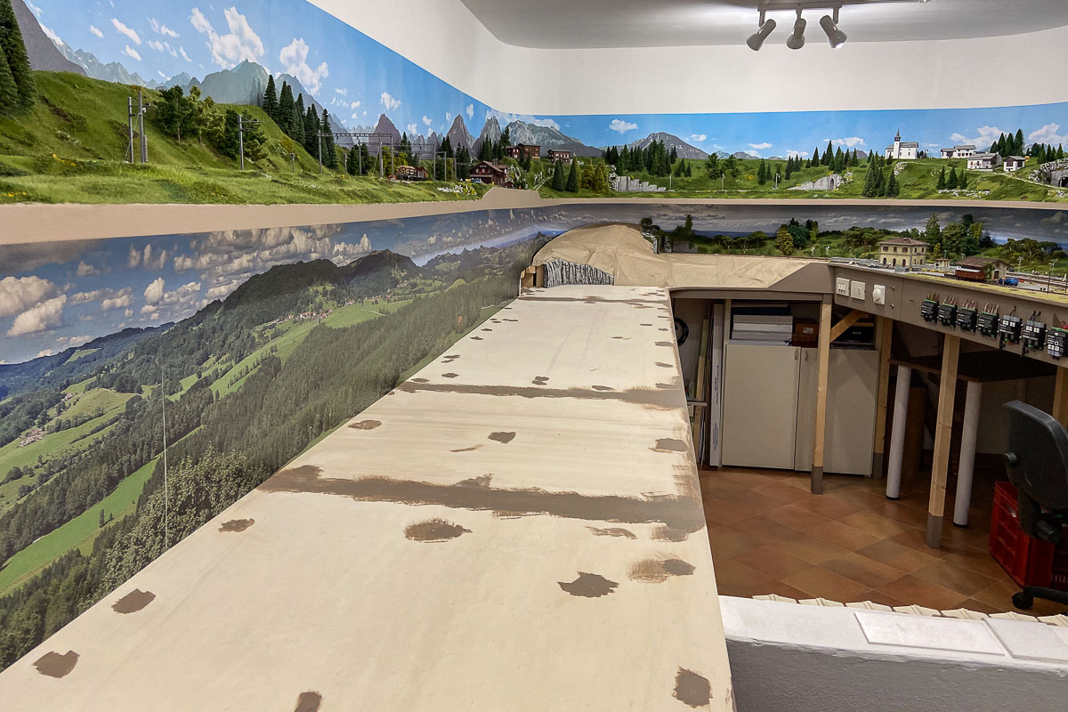

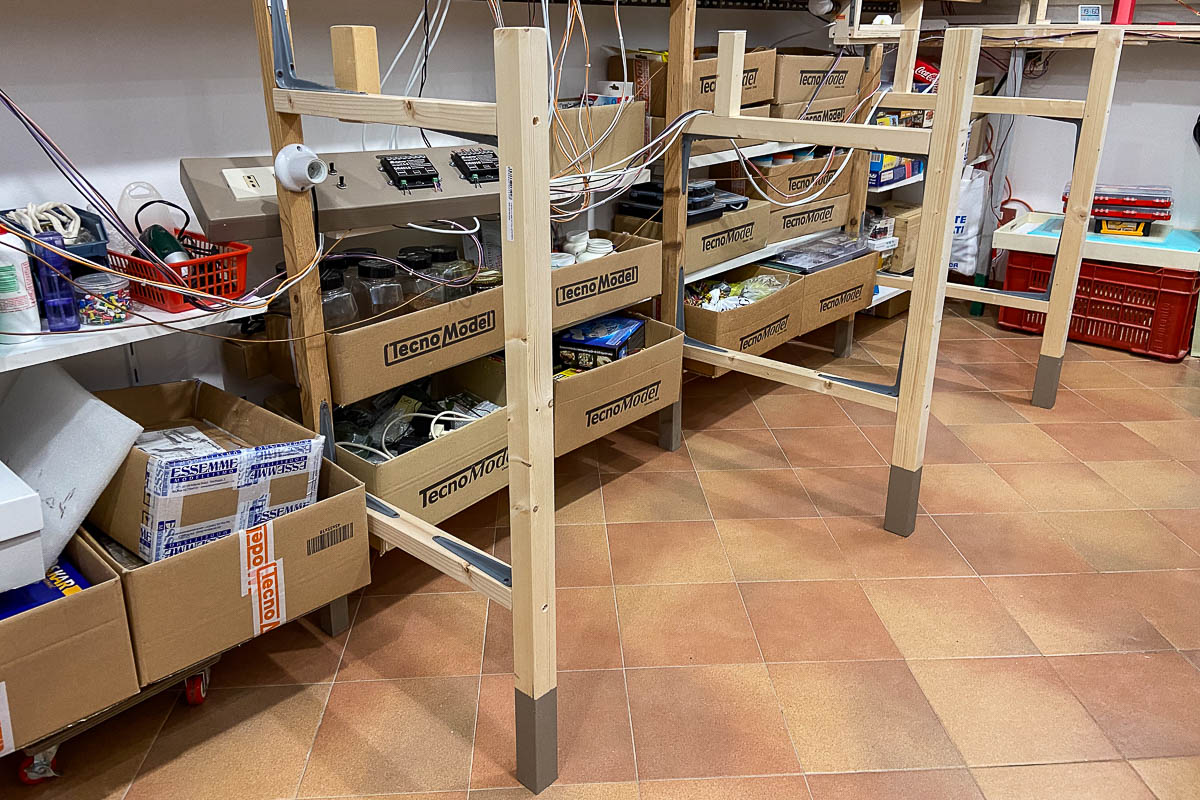

Ho deciso di accantonare, per il momento, il lavoro sui convogli FS: mi dedicherò in seguito ad aggiuntivi, illuminazione, personaggi seduti e soprattutto invecchiamento.
Ho quindi iniziato a lavorare alla parte DB del plastico, costruendo il telaio portante e montandovi il lungo piano in multistrato.
Lascio indietro la parte non interessata dai binari, dove sorgerà il paese di “Sonnendorf”.
E’ la penisola che, a lavoro finito, nasconderà muretto e calorifero ma che ora ostacolerebbe il lavoro.
Ho anche potuto montare i due pannelli con comandi e decoder che finora erano appoggiati sulle mensole ed ora sono finalmente nella posizione corretta.
Vi mostro qualche immagine:
