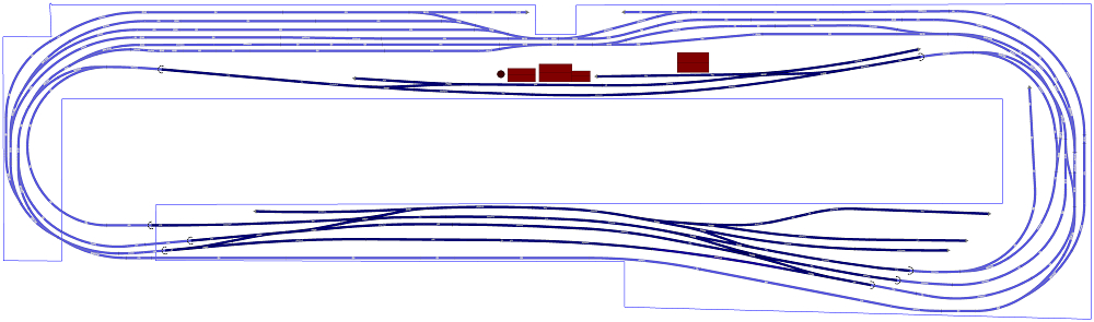

Sto considerando la possibilità di non realizzare la U paesaggistica ma due plastici vetrina totalmente separati che si guardano.
Questo comporta la soppressione del raccordo industriale che collega la stazione di transito ed il bivio.
Terrò il raccordo industriale lato bivio, la zona paesaggistica verrà totalmente chiusa e conterrà al suo interno un binario per la messa in transito dei convogli. Questa soluzione permette inoltre un rapido e comodo accesso al complesso sistema di scambi nascosti ai due lati del plastico. Una soluzione più lineare, comoda e semplice.
La modifiche apportate sono in giallo.
In giallo le sole parti paesaggistiche
Idea di chiusura del fondale creando due plastici separati e non più collegati formando una lunga U come in precedenza

Hai mai pensato di fare una stazione nascosta sotto il plastico lato condizionatore?
 Oggetto del messaggio: Re: Plastico Cascina Nebbia
MessaggioInviato: domenica 23 novembre 2025, 13:15
Nome: Giuseppe Randazzo
Messaggi: 1630
Ho sin da subito tassativamente eliminato ogni possibile salita o discesa. Nessuna pendenza e raggi minimi di curve zone nascoste R6 Roco e poche eccezioni di R5.
La stazione nascosta è prevista solo lato opposto condizionatore. Lato condizionatore solo passante nascosto.
Per filosofia di movimento ho voluto evitare pendenze, elicoidali e altri emementi di stress per la marcia dei convogli.
Anch'io non vedevo bene quel curvone a vista che raccordava i due lati dell'impianto. A mio parere quest' ultima la soluzione migliore.

qdp ha scritto:
Sto considerando la possibilità di non realizzare la U paesaggistica ma due plastici vetrina totalmente separati che si guardano...
Anch'io condivido al 100% questa modifica al progetto.
Con le tue abilità saranno due "plastici vetrina" di livello assoluto, soprattutto se ben illuminati e con uno sfondo fotografico all'altezza.

Si credo sia più logica come soluzione e aggiunge più credibilità all'impianto.

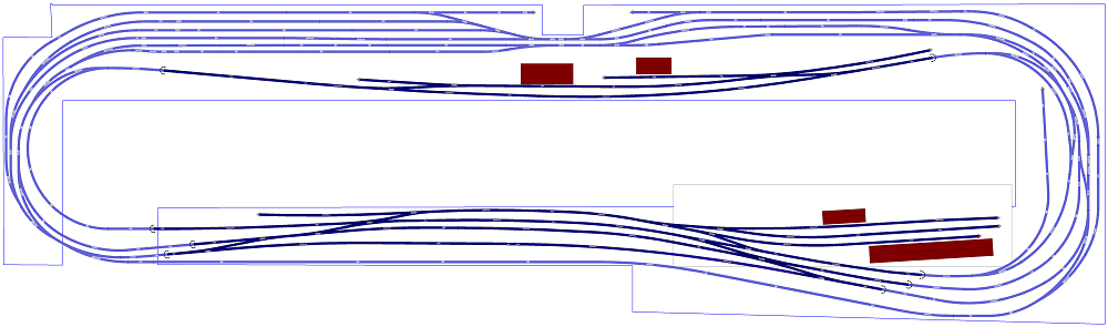

Ho dato una sistemata anche al piano binari della piccola stazione di transito, spostando il binario di transito verso il bordo del plastico in modo da avere l'asta di manovra del MM che può servire indipendentemente dal transito sul binario di corsa la movimentazione dei carri merce.
Il binario 1, quello vicino il FV che è il più corto dei due ha una lunghezza di 178 cm esclusi i deviatoi, quindi può accogliere anche un classico treno navetta composto ad esempio da una e646 + 4 MDVC + Pilota con doppio inglese con angolo di deviata di asoli 6,3°.
Il lato sinistro della linea sarà più paesaggistico e verde con il breve tratto in uscita dalla galleria che correrà su un muro di contenimento e con un PL prima della stazione con quest'ultimo elemento che mi ricorda l'assetto in uscita di stazione lato Palermo della mia amata Carini fino agli anni novanta, mentre il lato sinistro sarà a ridosso del portale, che ricorda la stazione di Cefalù lato Messina.
MessaggioInviato: martedì 25 novembre 2025, 19:08
Messaggi: 1630
Altra possibile modifica dell'impianto originario sarebbe la creazione di un piccolo e minimale deposito locomotive nell'aria segnata con il riquadro rettangolare in basso sull'estrema destra del piano binari, l'dea di vedere tante locomotive in sosta mi stuzzica molto. Ad ora come nel disegno l'area è pensata come raccordo industriale per la composizione carico/scarico di carri merce per una ancora non identificata azienda (legnami/rottami ferrosi, insomma i miei soliti amori ferroviari.
Ma mi rendo conto che anche un piccolo deposito non sarebbe credibile. Se poi ci mettiamo che potrebbe ospitare delle vaporiere il discorso si complica).

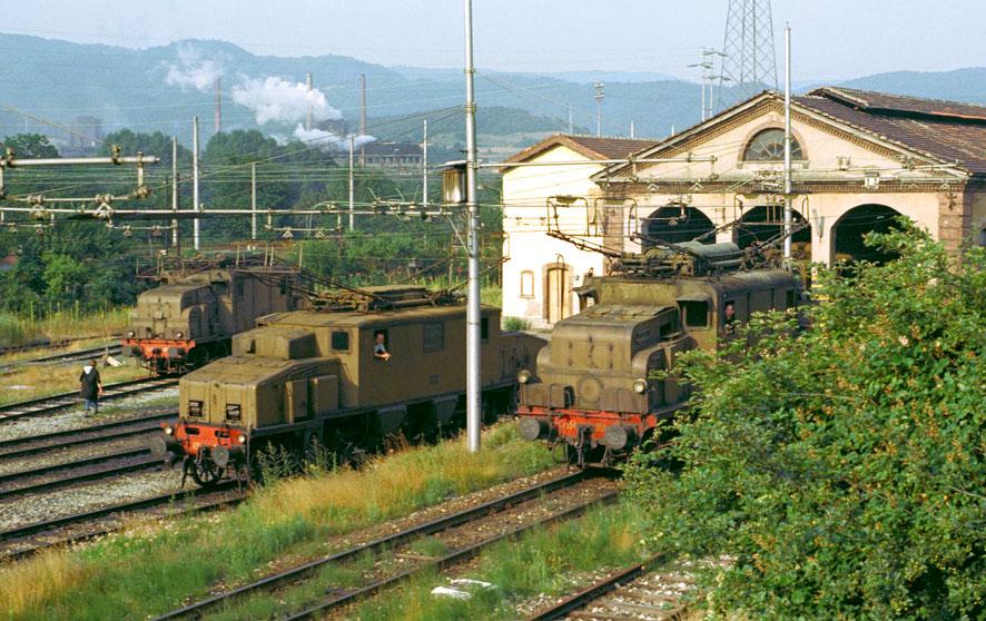

Credo che un piccolo deposito sarebbe credibile.
San Giuseppe di Cairo aveva un piccolo deposito ai tempi della trazione trifase che ci starebbe proprio bene.
Ne puoi vedere i resti su google map
Il deposito aveva credo solo 5 binari con 3 che andavano nella rimessa a 3 arcate.
La linea ferroviaria viaggiava più alta ed a destra rispetto alla facciata della rimessa. Nella foto è visibile in basso a destra con accanto la rampa che dava accesso al deposito (un e554 la sta discendendo).
MessaggioInviato: martedì 25 novembre 2025, 21:15
Messaggi: 1630
Grazie, foto bellissima. Il desiderio è forte ma il risultato è tutto da vederre. Già rispetto ad un piccolo depisito come questo che mi stai gentilemente dando come possibile riferimento lo spazio disponibile è davvero poco. Aggiungo anche il tuo spunto e darò un'occhiata su Google maps, grazie.
