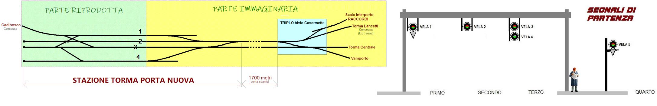

Un po' di tempo fa, per risparmiare decoders e relè, immaginai una situazione del genere:
Senza titolo-1 copia.jpg [ 200.54 KiB | Osservato 908 volte ]

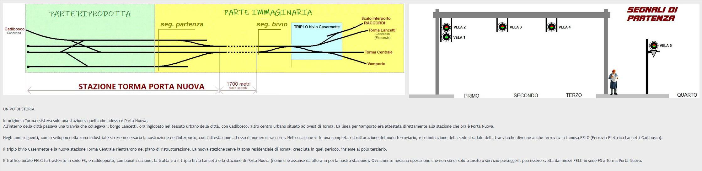

Ora, però, che mi ci fai pensare, forse sarebbe meglio una situazione del genere. Questa posso farla solo agendo sul software, quando avrò fatto il nuovo portale. Gli indicatori di direzione saranno sulle protezioni del bivio.
RIBIVIO.JPG [ 74.36 KiB | Osservato 900 volte ]

- binario 1, da Lancetti : la seconda configurazione consente il libero transito ( a velocità ridotta) con R/G o R/V. La prima configurazione, invece, richiede il segnale di protezione al massimo al G. E non può fare il libero transito
- tutti : se il bivio è disposto per un percorso in deviata, il segnale di partenza di Porta Nuova deve darne avviso col G/V o similare. Anche per il binario 1, che quindi dovrebbe poter mostrare R/G/V (via libera a velocità ridotta con preavviso di velocità ridotta). Se i segnali di Porta Nuova avessero una sola vela, dovrebbero mostrare il G come avviso per il bivio in deviata, cosa che rallenterebbe forse non poco la circolazione. E che non troverei logica in un impianto reale
A meno che, tu supponga che l' avviso del bivio sia più avanti, ma in tal caso dovresti considerare :
- dai segnali di partenza di Porta Nuova all' avviso del bivio : > 1300 m (in Germania ammettono una distanza inferiore, anche appena dopo il gruppo scambi, ma in Italia non credo sia ammesso)
- dall' avviso del bivio alla protezione del bivio : 1300 m
Stefano Minghetti

Ammetto che nel segnalamento non ci ho mai capito gran che quindi, secondo te, il segnalamento di partenza da Torma P. N. come dovrebbe essere?

Semplificato:
M2 m.jpg [ 79.38 KiB | Osservato 723 volte ]
Il segnale di protezione del bivio é fittizio.
RF
MessaggioInviato: sabato 21 febbraio 2026, 10:53
Messaggi: 5088
Bellissimo.
Il terzo binario con il triangolo, perché?
