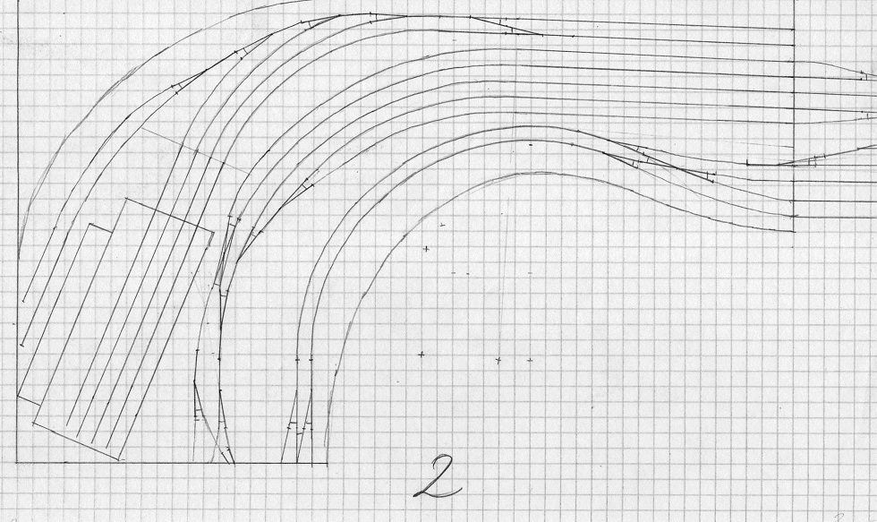

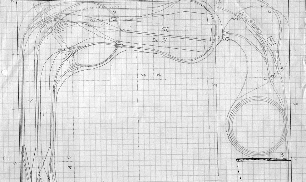

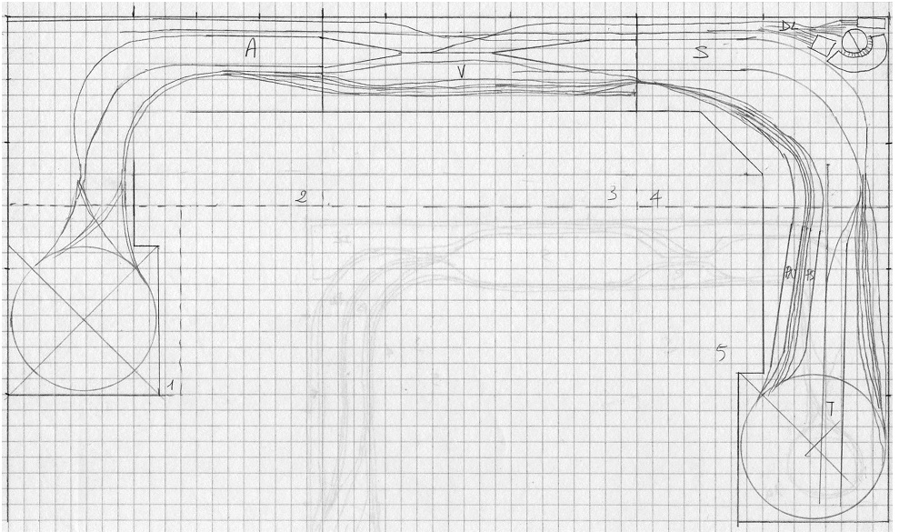

Ho deciso di aprire un topic dove inserire progetti di plastici. Idee, per la precisione.
Come dico spesso, mi son sempre divertito a progettare plastici, per esercitare nuove tecniche o sviluppare idee, o spunti, da foto, video, articoli, libri o altri progetti. Non sempre i risultati sono stati positivi... recentemente, visto che il livello di carte sulla scrivania aveva raggiunto quote astronomiche, e che il terremoto aveva ulteriormente accentuato il casino (una risistemazione era necessaria anche prima!), mi son venuti in mano tanti progetti, ed ho pensato di pubblicarli.
Siccome penso di non essere il solo che si diverte a progettare plastici dei tipi più svariati, propongo di inserire qui i vostri progetti e ad esprimere critiche e suggerimenti. Ciò allo scopo, oltre a quello di migliorarsi sempre più, a quello di fornire nuovi spunti per chi progetta un nuovo plastico "sul serio", o a chi lo vuole migliorare.
Questo topic non intende essere un concorso a chi l'ha fatto più bello, più lungo, più strano, ma vuole accogliere progetti più belli, più lunghi, più strani e originali (o banali, a volte un progetto è tanto bello quanto banale), progetti semplici o complessi, a moduli, fissi, mobili e di tutte le dimensioni.
Per rompere il ghiaccio, propongo un progetto originale, complesso, grande ed a moduli: un (piccolo) scalo di smistamento merci. Si ispira a Bologna San Donato ed è idealmente ospitato in una stanza 7 x 4 m, ed è suddiviso in 5 macro moduli. Comprende tutto il necessario, ovviamente in piccolo, ma può essere idealmente ampliato:
A: fascio arrivi;
S: fascio smistamento;
Piccoli fasci di riordino;
T: fascio trasbordo;
PS/PN: fasci partenze nord/sud;
V: fascio vuoti;
DL.
E' ovviamente minuscolo rispetto a qualsiasi impianto nella realtà, ma la progettazione (avvenuta circa da 2 anni), mi ha impegnato per lungo tempo, nonostante avessi sotto mano tutti i piani relativi allo scalo reale (piano binari completo e schema dei fasci coi vari binari di circolazione interna).
Le immagini rappresentano:
0: piano generale (i numeri indicano i macro moduli, i tratteggi i vari "fogli" in cui è suddiviso il progetto in scala 1:10);
1: radice dello scalo, con discesa al piano inferiore (stazione nascosta);
2: deposito e officine, radice fascio arrivi;
3: deposito, sella di lancio, fascio vuoti;
4: rotonda deposito, fascio smistamento, fasci partenze;
5: fasci riordino, circonvallazione, fascio trasbordo, fasci partenze.
Tutti i piani sono disegnati a mano, quindi non escludo eventuali incongruenze.
Se qualcuno lo realizza gli offro una cena*...
*(composta da pizza+coca cola, eventuali aggiunte non a mio carico :mrgreen: :mrgreen: :mrgreen: )

Su, su, coraggio! Non siate timidi! :D :D :D
Se proprio non avete plastici da proporre, aspetto le critiche su quello che ho proposto io...

Per i miei gusti personali ci sono troppi binari e curve di raggio troppo stretto, io stò facendo una cosa con le misure simili, ma devo ancora perfezionarmi in alcune tecniche.
Se ti piace progettare plastici ti consiglio di provare AnyRail, l'ho provato e ho progettato il mio e quello di un mio amico...ottimo!

Anche a me non piacciono i plastici con troppi binari, specie se fatti a forma di ottovolante. In questo caso, però, trattandosi di un impianto di smistamento, i binari sono perfino pochi!!! Discorso curve strette: lo sono perchè volevo mantenere ridotta la larghezza dell'impianto: nulla vieterebbe di allargarle un po'...
Anyrail lo conosco abbastanza bene, l'ho usato per anni. Apprezzabile la facilità con cui si possono modellare i flessibili ma, complice il fatto che, nella versione free, si possano posizionare massimo 50 oggetti (e pagare la cifra che chiedono per averlo completo mi scoccia), l'ho abbandonato a favore di SCARM, un po' più macchionoso, ma più preciso, ed inoltre consente i rendering 3D... E' gratis, ha una libreria con i segnali italiani, oltre che ad essere anche in italiano, ma è ancora una beta-version, qualche bug c'è, ma è sempre in aggiornamento. In ogni caso mi ci trovo bene.
I plastici che presenterò (se il topica avrà un certo seguito, non ho voglia di sprecare byte se non legge nessuno :mrgreen: ) saranno sempre nella versione in cui li ho lasciati, quindi in qualsiasi formato: disegnati a matita, progettati con anyrail (più progetti uniti con paint) o con SCARM, perfino disegnati a mano e colorati coi pastelli (che bello tornare bambini, a volte! :D ), oppure ricalcati a china :shock: !
Non siate timidi, fatevi sotto con i progetti e con i commenti!

Il progetto che hai presentato è molto interessante per le manovre che offre, ma anche molto impegnativo nella realizzazione. Continua a pubblicare le tue idee, io le leggo e come me penso anche altri.
Ps fra un po' avrò bisogno di una tua consulenza per la progettazione della stazione principale del mio plastico.
 Oggetto del messaggio: Re: IDEE & PROGETTI: idee & fantasia
MessaggioInviato: mercoledì 8 agosto 2012, 15:54
Per la consulenza va benissimo, occhio che mi faccio pagare caro! ( :D :D :D :D :D :D :D :D :D )
Per l'irrealizzabilità: Lo so, ho postato questo perchè volevo realizzare un caso-limite. Andrebbe bene per un club o simile che lo volesse esporre ad una manifestazione: il movimento potrebbe essere automatizzato e comunque ben più vario che il semplice veder passare un treno (come in genere accade nei modulari classici). Al limite un operatore per il deposito, che sposta le loco per attirare ancor di più l'attenzione... Già bastano i carri, di tutti i tipi e il vedere le loco che lavorano senza sosta.

Finalmente dal pc riesco a vedere qualcosa, e superare il limite della illegibilità del telefonino.
Riguardo all'ultimo progetto, della stazione di valico, mi piace, soprattutto la forma sinuosa della stazione (forse un poco troppo sinuosa) e l'incrocio dei binari di rimessa e di scalo, come esiste a Pre St Didier.
Rigurado all'esercizio delle spinte, dopo aver disegnato anche io plastici ispirati ai "valici" ritengo che per un buon esercizio con spinte occorrano due stazioni, di fine e di inizio spinta, in modo da poter svolgere allo scoperto le manovre di attacco della locomotiva e di sgancio, che in galleria sono poco praticabili.
Per quanto riguarda il primo progetto, molto complesso, a me piace molto. Mi ricorda, e non so perché, pur nelle profonde differenze di temi e tracciati, uno dei più bei progetti presentato da Miba nei manuali "dalla realtà al modello" di parecchi anni fa, relativo alle stazioni di Berlino.

Non l'ho mai letto... Anche perchè di tedesco nisba.
Può darsi che nell'impostazione mi sia ispirato a Pre St. Didier, ho praticamente tutti i numeri di TTM, e l'articolo c'era, considerando che un TTM lo secco in una serata, quell'articolo l'ho letto e riletto!
All'epoca della progettazione avevo letto su un forum la procedura delle manovre per la spinta in coda che avveniva in un valico in una qualche linea meridionale (Roma Napoli o Napoli Reggio?)...
Questo progetto l'ho praticamente realizzato lavorando: all'epoca facevo uno stage in un'azienda biomedicale, e dovevo testare la tenuta di dei cavoli di scambiatori di calore, lavoro noioso (e doloroso: erano ricchi di nervature spigolose proprio dove li si doveva prendere in mano), e avendo a disposizione block notes e matita, un pomeriggio mi son messo a disegnare tra uno scambiatore e l'altro... Arrivato a casa ho ricopiato il tutto e quello è il risultato...
