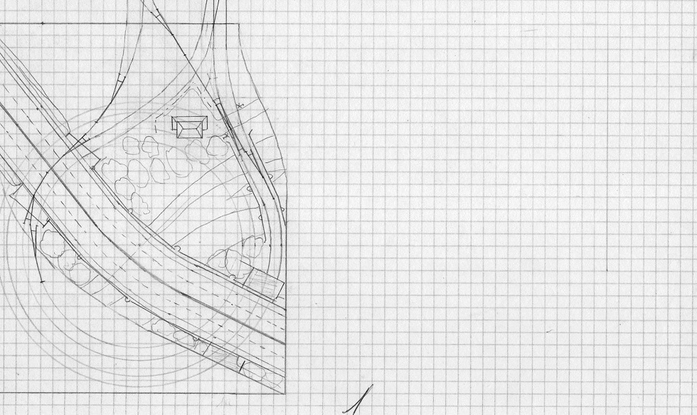

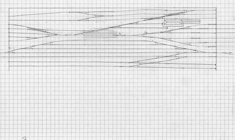

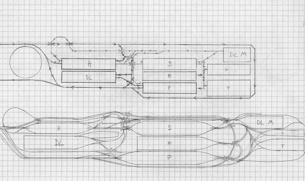

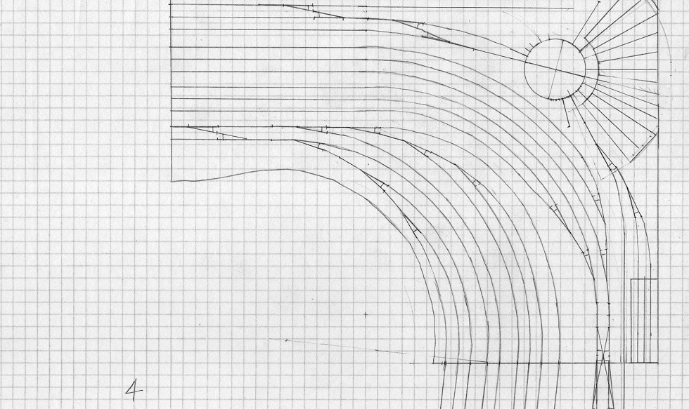

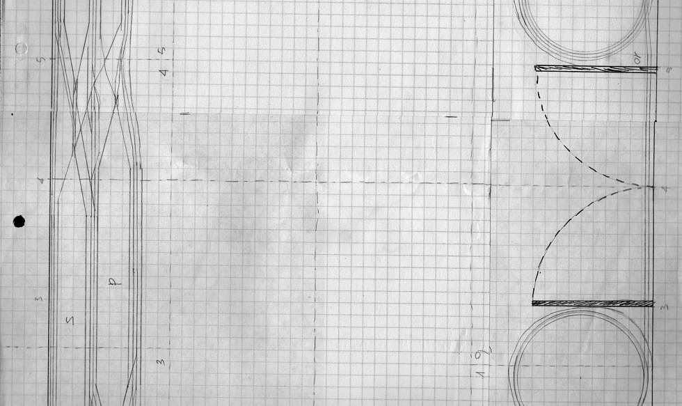

Ho deciso di aprire un topic dove inserire progetti di plastici. Idee, per la precisione.
Come dico spesso, mi son sempre divertito a progettare plastici, per esercitare nuove tecniche o sviluppare idee, o spunti, da foto, video, articoli, libri o altri progetti. Non sempre i risultati sono stati positivi... recentemente, visto che il livello di carte sulla scrivania aveva raggiunto quote astronomiche, e che il terremoto aveva ulteriormente accentuato il casino (una risistemazione era necessaria anche prima!), mi son venuti in mano tanti progetti, ed ho pensato di pubblicarli.
Siccome penso di non essere il solo che si diverte a progettare plastici dei tipi più svariati, propongo di inserire qui i vostri progetti e ad esprimere critiche e suggerimenti. Ciò allo scopo, oltre a quello di migliorarsi sempre più, a quello di fornire nuovi spunti per chi progetta un nuovo plastico "sul serio", o a chi lo vuole migliorare.
Questo topic non intende essere un concorso a chi l'ha fatto più bello, più lungo, più strano, ma vuole accogliere progetti più belli, più lunghi, più strani e originali (o banali, a volte un progetto è tanto bello quanto banale), progetti semplici o complessi, a moduli, fissi, mobili e di tutte le dimensioni.
Per rompere il ghiaccio, propongo un progetto originale, complesso, grande ed a moduli: un (piccolo) scalo di smistamento merci. Si ispira a Bologna San Donato ed è idealmente ospitato in una stanza 7 x 4 m, ed è suddiviso in 5 macro moduli. Comprende tutto il necessario, ovviamente in piccolo, ma può essere idealmente ampliato:
A: fascio arrivi;
S: fascio smistamento;
Piccoli fasci di riordino;
T: fascio trasbordo;
PS/PN: fasci partenze nord/sud;
V: fascio vuoti;
DL.
E' ovviamente minuscolo rispetto a qualsiasi impianto nella realtà, ma la progettazione (avvenuta circa da 2 anni), mi ha impegnato per lungo tempo, nonostante avessi sotto mano tutti i piani relativi allo scalo reale (piano binari completo e schema dei fasci coi vari binari di circolazione interna).
Le immagini rappresentano:
0: piano generale (i numeri indicano i macro moduli, i tratteggi i vari "fogli" in cui è suddiviso il progetto in scala 1:10);
1: radice dello scalo, con discesa al piano inferiore (stazione nascosta);
2: deposito e officine, radice fascio arrivi;
3: deposito, sella di lancio, fascio vuoti;
4: rotonda deposito, fascio smistamento, fasci partenze;
5: fasci riordino, circonvallazione, fascio trasbordo, fasci partenze.
Tutti i piani sono disegnati a mano, quindi non escludo eventuali incongruenze.
Se qualcuno lo realizza gli offro una cena*...
*(composta da pizza+coca cola, eventuali aggiunte non a mio carico :mrgreen: :mrgreen: :mrgreen: )
EDIT: ruotate le immagini per migliorare la leggibilità...

Su, su, coraggio! Non siate timidi! :D :D :D
Se proprio non avete plastici da proporre, aspetto le critiche su quello che ho proposto io...
Se volete, cancello la frase
Questo topic non intende essere un concorso a chi l'ha fatto più bello, più lungo, più strano [...]
e la modifico con
Questo topic intende essere un concorso senza esclusione di colpi a chi l'ha fatto più bello, più lungo, più strano [...] Che la battaglia abbia inizio!
così le borsettate sono garantite...
( :mrgreen: :mrgreen: :mrgreen: :mrgreen: :mrgreen: :mrgreen: :mrgreen: )

Per i miei gusti personali ci sono troppi binari e curve di raggio troppo stretto, io stò facendo una cosa con le misure simili, ma devo ancora perfezionarmi in alcune tecniche.
Se ti piace progettare plastici ti consiglio di provare AnyRail, l'ho provato e ho progettato il mio e quello di un mio amico...ottimo!

Il progetto che hai presentato è molto interessante per le manovre che offre, ma anche molto impegnativo nella realizzazione. Continua a pubblicare le tue idee, io le leggo e come me penso anche altri.

Per l'irrealizzabilità: Lo so, ho postato questo perchè volevo realizzare un caso-limite. Andrebbe bene per un club o simile che lo volesse esporre ad una manifestazione: il movimento potrebbe essere automatizzato e comunque ben più vario che il semplice veder passare un treno (come in genere accade nei modulari classici). Al limite un operatore per il deposito, che sposta le loco per attirare ancor di più l'attenzione... Già bastano i carri, di tutti i tipi e il vedere le loco che lavorano senza sosta.

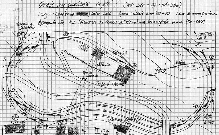

MessaggioInviato: mercoledì 8 agosto 2012, 20:38
Uff, non mi fa caricare l'immagine a dimensione maggiore...
Questo è ovviamente più umano... Direi classico.
OVALE CON QUALCOSA IN PIU'
Dimensioni: 260x130;
Luogo: Appennino centro-settentrionale;
Epoca: ideale anni '30-'70;
Scala H0, H0e/f;
Stazione ai piedi di una rampa a forte pendenza che richiede servizio di spinta in coda su una linea transappenninica. Serve un paesino di medie dimensioni di circa 4500 abitanti con prevalente attività estrattiva, collegata mediante sistema di funicolari e ferrovie decauville alla stazione. L'attività genera un buon traffico merci, espletato con più treni, vista l'esiguità del piazzale e le forti pendenze che riducono la massa rimorchiabile dalle loco. La stazione è dotata di binario di salvamento a forte pendenza (88 per mille). Il MM è servito da un'officina ed un salumificio. Fino agli anni '70 stagionalmente si svolgeva la transumanza (con rispettivi treni straordinari).
Epoca:
Anni '20-'30: trazione a vapore; Distaccata una loco a vapore pre-unificazione, più tardi (anni '30) una 740 per i servizi di spinta;
Anni '40: elettrificazione (per far fronte all'aumentato traffico causato dalla guerra); Distaccata un' E626;
Anni '70-80: progressivo calo del traffico minerario;
Anni '90: progressivo calo della necessità di spinte in coda, distaccata un' E636;
Anni '00: distaccata una E655 (poco usata);
Uso binari:
Arrivi da: - Binario: - Note
A - I
A - III - Se I impegnato per manovre;
B - II-III - II sempre libero, vietata sosta prolungata rotabili;
Binario RL sempre libero, pronto per la la partenza delle loco di spinta;
Il binario III è utilizzato per la sosta dei carri che devono essere caricati;
Lunghezza utile binari:
Binario: - Lunghezza (cm):
I - 190
II - 150
III - 160
PC - 50
X - 45
Salvamento - 90

Finalmente dal pc riesco a vedere qualcosa, e superare il limite della illegibilità del telefonino.
Riguardo all'ultimo progetto, della stazione di valico, mi piace, soprattutto la forma sinuosa della stazione (forse un poco troppo sinuosa) e l'incrocio dei binari di rimessa e di scalo, come esiste a Pre St Didier.
Rigurado all'esercizio delle spinte, dopo aver disegnato anche io plastici ispirati ai "valici" ritengo che per un buon esercizio con spinte occorrano due stazioni, di fine e di inizio spinta, in modo da poter svolgere allo scoperto le manovre di attacco della locomotiva e di sgancio, che in galleria sono poco praticabili.
Per quanto riguarda il primo progetto, molto complesso, a me piace molto. Mi ricorda, e non so perché, pur nelle profonde differenze di temi e tracciati, uno dei più bei progetti presentato da Miba nei manuali "dalla realtà al modello" di parecchi anni fa, relativo alle stazioni di Berlino.
