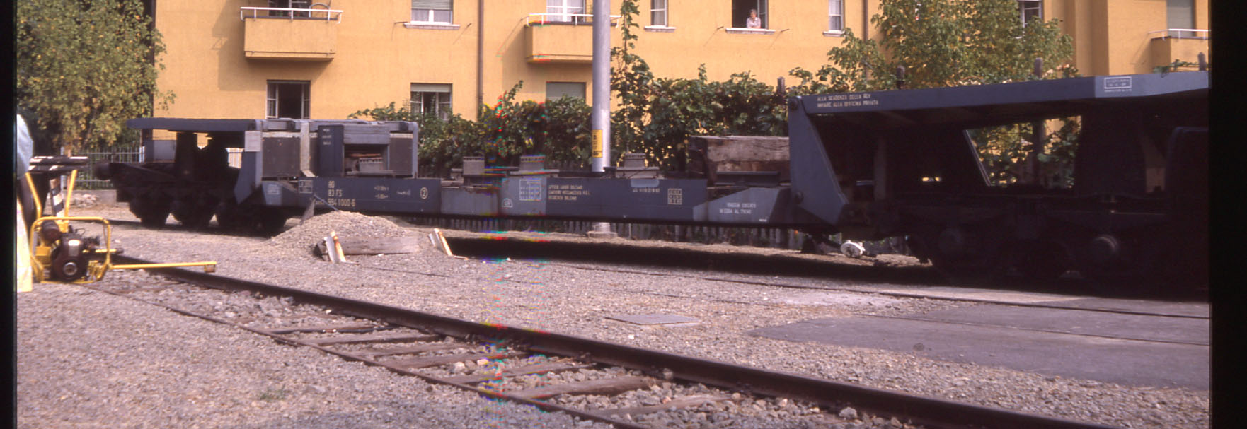

Nel 1981 il trattore gommato venne ritirato dal servizio, le motivazioni sono bene spiegate in un articolo della Tecnica Professionale 11/1983 a firma V.Iuliano: a)lo scarico poteva avvenire solo in stazione od in linea in presenza di adeguato spiazzo(non facile a reperirsi specie in situazione di innevamento), b)la guida del mezzo era difficoltosa e presentava rischi di ribaltamento dello stesso, visto che si doveva procedere a cavallo della rotaie con una coppia di ruote esternamente al binario, c)il passaggio del mezzo su deviatoi, eventualmente presenti nella zona d’impiego, determinava grave danneggiamento delle relative .
Dopo il ritiro dal servizio del trattore sgombraneve, il carro Vuaai rimase utilizzato come veicolo di servizio e nel 1981/82 venne riclassicato VUaaikk 80839941000-6. A metà anni 80 risultava assegnato al cantiere meccanizzato lavori di Bolzano ( vedi mia foto del 1985 a Trento)

nel 1996 risultava ancora regolarmente in servizio e nel 2005 lo vediamo fotografato a Firenze) non so se in servizio od accantonato)…unica perplessità la definizione di”appoggio gru” indicata dall’autore della foto.
