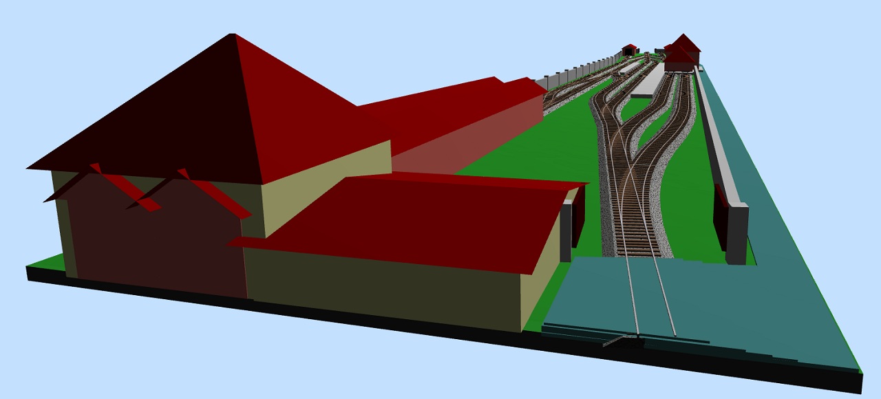

Piano binari: stazione - raccordo
mirandola 00.jpg [ 162.42 KiB | Osservato 10687 volte ]
mirandola 01.jpg [ 163.54 KiB | Osservato 10687 volte ]
Il raccordo dello zuccherificio:
mirandola 1.jpg [ 117.81 KiB | Osservato 10687 volte ]
A sinistra la linea per Modena, a destra il raccordo:
mirandola 2.jpg [ 125.5 KiB | Osservato 10687 volte ]
Vista d'infilata della stazione:
mirandola 3.jpg [ 161.72 KiB | Osservato 10687 volte ]
Inquadriamo meglio il piano binari, a destra la SSE, in fondo le rimesse:
mirandola 4.jpg [ 202 KiB | Osservato 10687 volte ]
Ancora i due fabbricati, viaggiatori e SSE:
mirandola 5.jpg [ 136.13 KiB | Osservato 10687 volte ]
Un'altra vista del piano binari, dall'altro lato:
mirandola 6.jpg [ 95.79 KiB | Osservato 10687 volte ]
Il fabbricato principale dello zuccherificio (l'originale è in mattoni):
mirandola 7.jpg [ 53.31 KiB | Osservato 10687 volte ]
Vista d'infilata del casello e dei binari dalla strada (SS12 dell'Abetone):
mirandola 8.jpg [ 70.68 KiB | Osservato 10687 volte ]
