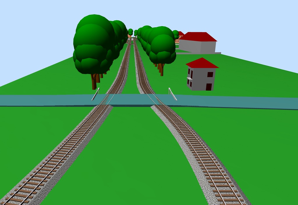

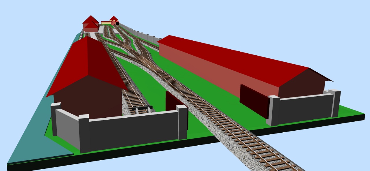

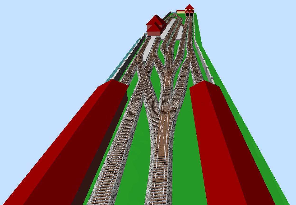

mirandola 01.jpg [ 163.54 KiB | Osservato 11073 volte ]
Il raccordo dello zuccherificio:
mirandola 1.jpg [ 117.81 KiB | Osservato 11073 volte ]
A sinistra la linea per Modena, a destra il raccordo:
mirandola 2.jpg [ 125.5 KiB | Osservato 11073 volte ]
Vista d'infilata della stazione:
mirandola 3.jpg [ 161.72 KiB | Osservato 11073 volte ]
Inquadriamo meglio il piano binari, a destra la SSE, in fondo le rimesse:
mirandola 4.jpg [ 202 KiB | Osservato 11073 volte ]
Ancora i due fabbricati, viaggiatori e SSE:
mirandola 5.jpg [ 136.13 KiB | Osservato 11073 volte ]
Un'altra vista del piano binari, dall'altro lato:
mirandola 6.jpg [ 95.79 KiB | Osservato 11073 volte ]
Il fabbricato principale dello zuccherificio (l'originale è in mattoni):
mirandola 7.jpg [ 53.31 KiB | Osservato 11073 volte ]
Vista d'infilata del casello e dei binari dalla strada (SS12 dell'Abetone):
mirandola 8.jpg [ 70.68 KiB | Osservato 11073 volte ]

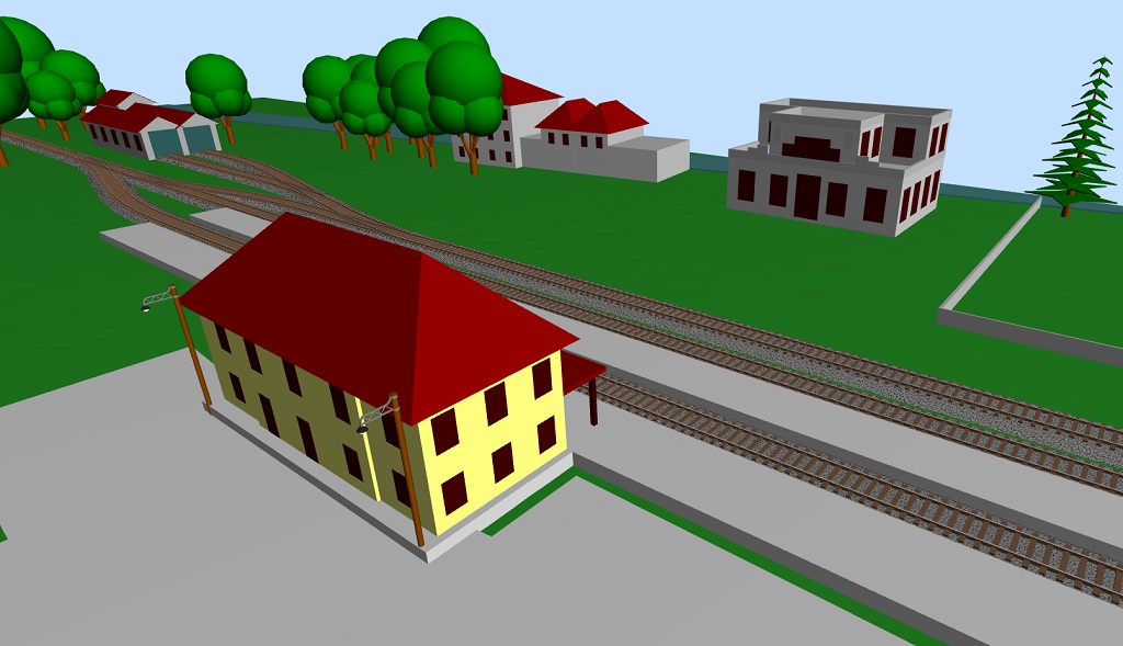

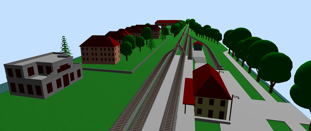

PATAVIUM
Ovvero: la stazione di Padova Santa Sofia (SV per le tranvie verso Fusina, Piove di Sacco, Bagnoli si Sopra); il piano binari è ricavato da quello pubblicato sul libro "La Società Veneta Ferrovie" edito dalla 2G (se non erro scritto da G. Cornolò), oltre che dalle immagini pubblicate sullo stesso libro.
Ecco quello che ho ricavato, e che ritengo buono anche per una stazione non tranviaria, anche FS, cambiando magari qualche piccolo particolare (ad esempio i cancelli che chiudono il recinto di stazione):
Piano binari:
patavium.jpg [ 170.55 KiB | Osservato 10924 volte ]
Più o meno è la stessa angolazione della foto a pagina 146 (vado a memoria, sia per l'angolazione, che per la pagina):
patavium 2.jpg [ 127.63 KiB | Osservato 10924 volte ]
patavium 3.jpg [ 90.84 KiB | Osservato 10924 volte ]
patavium 4.jpg [ 241.25 KiB | Osservato 10924 volte ]
patavium 5.jpg [ 190.19 KiB | Osservato 10924 volte ]

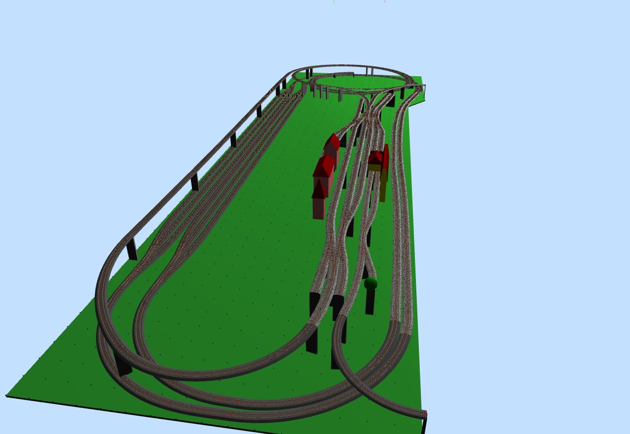

Intanto il tracciato si sviluppa in uno spazio di m. 6 x 1.60 max, lo spazio in mezzo resta vuoto per accedere alla parte posteriore, infatti l'altezza della parte in vista sarà a livello occhi, in modo da essere agevole passarci sotto.
L'impianto consta di una linea di parata a livello 0, analogica e con binari di raddoppio per l'alternanza dei convogli, tutto automatizzato.
A livello + 15 cm. si vede una stazione di transito a trazione termica, la mia passione, con un bivio che va verso il bordo e al cui servizio realizzerò delle coulisse tipo cassetti per il ricambio dei treni. Approfittando della linea che va verso l'elicoidale che scende al livello sottozero, ove probabilmente realizzerò una coulisse con magari anche un cappio di ritorno. All'altra estremità dell'impianto si vede che la linea torna indietro verso l'elicoidale, infatti lo stesso è a doppio binario.
Giusto per non farmi mancare niente, ho inserito anche una stazione di testa a scartamento ridotto H0m, della ferrovia Freelance di mia creazione, con piccola piattaforma per girare le loco, ricavata da un'albero (non sono riuscito a trovare nulla di adatto).
Per la mia personale incapacità, non sono riuscito a definire lo scalo merci e il deposito locomotive, mi faresti il piacere di darmi un tuo parere in merito? Te ne sono già grato.... :D
Cesare
totale naked 2.jpg [ 111.45 KiB | Osservato 10740 volte ]
totale naked 1.jpg [ 104.05 KiB | Osservato 10740 volte ]
totale 2.jpg [ 83.85 KiB | Osservato 10740 volte ]
totale 1.jpg [ 85.07 KiB | Osservato 10740 volte ]
stazione transito livello +15.png [ 45.13 KiB | Osservato 10740 volte ]
linea di parata livello 0.png [ 24.63 KiB | Osservato 10740 volte ]
disegno totale impianto.png [ 51.17 KiB | Osservato 10740 volte ]
 Oggetto del messaggio: Re: IDEE & PROGETTI: idee & fantasia
MessaggioInviato: martedì 5 marzo 2013, 21:48
Mmmh... Il triangolo lo sposterei in un'area apposita e non lo ricaverei tra 2 rami di piena linea... Starei anche molto attento ai raggi di curvatura.
Per come sono messo, difficilmente riuscirò a disegnare qualcosa prima di venerdì... Se hai pazienza, intanto ci penso!
MessaggioInviato: martedì 5 marzo 2013, 21:52
Troppo dritto!!!! Cesare, spara tutto in diagonale!!!
Basta col mettere i binari sui bordi dei rettangoli, accidenti a te! (ovviamente un accidenti bonario, eh!) :wink:
In mezzo, che ci metti?
MessaggioInviato: martedì 5 marzo 2013, 22:22
Si vede che son cotto... Bisogna anche diagonalizzare, sbilencalizzare il tutto! :mrgreen:
MessaggioInviato: martedì 5 marzo 2013, 23:28
Messaggi: 1197
Lo so che in diagonale sarebbe meglio, l'ho anche disegnato e ve lo metto sotto, ma mi chiedo come cavolo faccio ad arrivare al fascio posteriore per la linea di parata? e che profondità prende tutto il plastico?
Mi sa che chi troppo vuole...........
Comunque in diagonale mi verrebbe anche bene ma, faccio fatica a farci stare l'elicoidale per scendere al di sotto del livello 0 e raggiungere la coulisse.
Le curve non sò come disegnarle con i raggi ad arte ma la mia intenzione e di non scendere sotto i 60 cm. e usare i binari PECO cod. 83.
Cesare
Fabrì, anvedi che stazioncina a scarto ridotto (linea in giallo) verrebbe fuori..... ti piace? :wink:
BETA 5.png [ 45.61 KiB | Osservato 10706 volte ]
MessaggioInviato: mercoledì 6 marzo 2013, 18:10
Beh, basta fare la stazione in curva...
Oppure abbastanza alta (rispetto a quella di parata) da poterci stare sotto se non in piedi, quasi, tanto non è che ci si deve passare la propria esistenza là sotto...
Ti aggiorno, ieri ho impostato la linea di parata, oggi vedo di pasticciare qualcosa con quella di sopra, se ho voglia e/o non crollo prima...
PS: Perchè Peco 83? Sono 'miricane (alla Camilleri)!
Io, che sono il classico rompiscatole mischia binari, farei la tratta di parata con rotaie in codice 83 con traverse in CAP (le Roco mi dicono siano più vicine come estetica a quelle italiche), mentre sopra andrei di Peco cod 75 (e traverse lignee, con la piena linea con le traverse biblocco, appena annunciate)...
MessaggioInviato: mercoledì 6 marzo 2013, 19:09
Messaggi: 1449
Il plastico è troppo massiccio.
La profondità uniforme dell'impianto non serve, di fatto, e non è gestibile.
E neanche serve allocare la stazione nascosta nella parte posteriore; se realizzi l'elicoidale, tanto vale far fare un paio di giri anche a sinistra, riportare i binari della linea principale sotto la linea di parata e evitare i tre binari di raddoppio, perché, se la circolazione dei treni è automatica, basta un distanziamento con sezionamenti gestiti alla stregua delle sezioni di blocco.
Sul retro lascerei una bella porzione aperta verso la parete, nella zona centrale; qui la modellazione del terreno potrà consentire una valida soluzione scenica, con una finta valle; basterà a tal proposito realizzare in bassorilevo le montagne verso lo sfondo.
In questo modo la accessibilità può essere decisamente migliorata.
Quanto allo scartamento ridotto, per esperienza personale, soprattutto se vorrai usare sottocarrelli o simili magnifiche dotazioni, tieni conto della loro (ridotta) affidabilità, e, conseguentemente, realizza un tracciato facilmente accessibile e manutenibile.
A questo punto faccio il pierino e mi chiedo: perché mettere in primo piano la linea di parata, sulla quale non serve "mettere le mani" e dove i treni vengono solo osservati in corsa (e dunque senza poterne adeguatamente apprezzare i dettagli, come per i treni che sostano o manovrano in stazione), e non la stazione della linea a trazione termica?
Certamente sarebbe un poco più complesso sistemare ma, credo, varrebbe la pena fare un tentativo.
MessaggioInviato: mercoledì 6 marzo 2013, 20:38
In effetti, sto progettando il tutto e mi sorgono molti dubbi sull'accessibilità... Un metro e sessanta sembra tanto, ma poi ti accorgi che è ben poco...
Dove dovrebbe essere posto questo impianto? Non è possibile realizzarlo lungo le pareti della stanza? Così, fatto in un blocco unico viene su un mapazzone, in cui è sempre difficile lavorare ed è sempre difficile goderne. Se poi uno lo deve spostare... Arrivederci!
MessaggioInviato: mercoledì 6 marzo 2013, 21:19
Mannaggia! Non volevo essere cattivo o brusco, lo sapete che son fatto così, ma scherzo sempre con voi, mi piacete!
Però, certe riflessioni, prima di approcciare un progetto di plastico, debbono essere fatte: dove va, come ci lavoro sopra, come accedo alle parti più lontane, è necessario che faccia tutto su un rettangolo, posso prevedere delle anse, delle penisole, soprattutto perchè, al momento della realizzazione del paesaggio mi troverei male, come arrivo a fare i soliti sei-sette passaggi d'acqua e vinavil per la posa dei sette tipi di erba diversa, per la piantumazione, etc? lavoro tutto fuori opera, e se si, come li riassemblo i pezzi?
Via, un bel problema da risolvere subito dopo cena, che dopo un bel mappazone ci vuole proprio! :wink:
