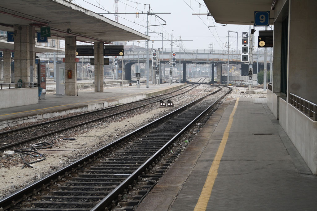

A proposito di disposizione delle "marmotte": stazione di Padova, binari 8 - 9 lato ovest (verso Camposampiero)
IMG_6039.JPG [ 176.53 KiB | Osservato 5503 volte ]
IMG_6041.JPG [ 173.82 KiB | Osservato 5503 volte ]

per massimo se non sbaglio dalla foto del binario a DX ha doppia marmotta vero?
 Oggetto del messaggio: Re: Funzionamento segnali marmotta
MessaggioInviato: mercoledì 25 febbraio 2015, 21:21
Iscritto il: lunedì 21 settembre 2009, 16:40
Messaggi: 76
Vero, ma se guardi la seconda foto (un po' più "zoomata") si vede cha anche quello di sx (il binario '8') ce l'ha...
"Omnibus" potrebbe chiarire tutto!
Massimo
MessaggioInviato: mercoledì 25 febbraio 2015, 21:30
Messaggi: 2195
E' previsto che in taluni casi, quando un instradamento di manovra sia convergente con un itinerario (ossia quando non c'è un deviatoio che crei l'indipendenza fra i due movimenti), il punto di convergenza sia protetto da due segnali bassi consecutivi posti a 100 m l'uno dall'altro. La manovra dovrà arrestarsi al primo incontrato e poi muoversi verso l'altro solo se necessario e con cautela.
Nel caso non fosse presente il secondo segnale basso non sarebbe possibile effettuare movimenti di manovra su quel binario nel tempo in cui è formato un itinerario sul binario non indipendente.

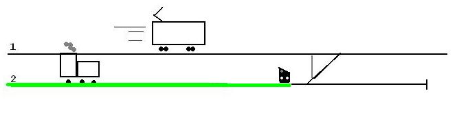

Perfetto grazie mille allora in quel caso dovrò fare doppi segnali bassi luminosi alcuni binari sono lunghi! Stavo pensando di installare uno alla fine del marciapiede e uno in fondo prima dello scambio. faccio bene? O meglio solo una marmotta sui marciapiedi?
MessaggioInviato: giovedì 26 febbraio 2015, 22:53
Messaggi: 2195
In un plastico puoi fare a tuo piacimento, se metti un solo segnale basso teoricamente su quel binario non potresti fare manovre mentre sul binario convergente è in transito un treno...
Per essere più chiaro:
Nel caso 1 c'è un solo segnale basso, la manovra sul binario 2 deve stare ferma per il tempo in cui transita il treno sul binario 1.
Nel caso 2 la manovra è libera di muoversi anche durante il transito del treno sul binario 1 rimanendo nel S.B. più interno (come già detto può avvicinarsi al più esterno solo dopo fermata al primo e con estrema cautela).
sb.JPG [ 17.18 KiB | Osservato 5397 volte ]

Perfetto ho capito tutto, vedrò di fare il mio meglio per il mio plastico grazie mille Antonio di tutto :D
