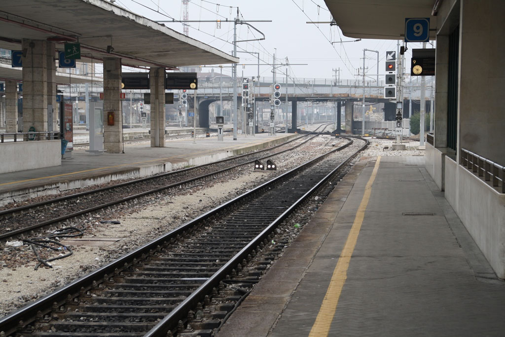

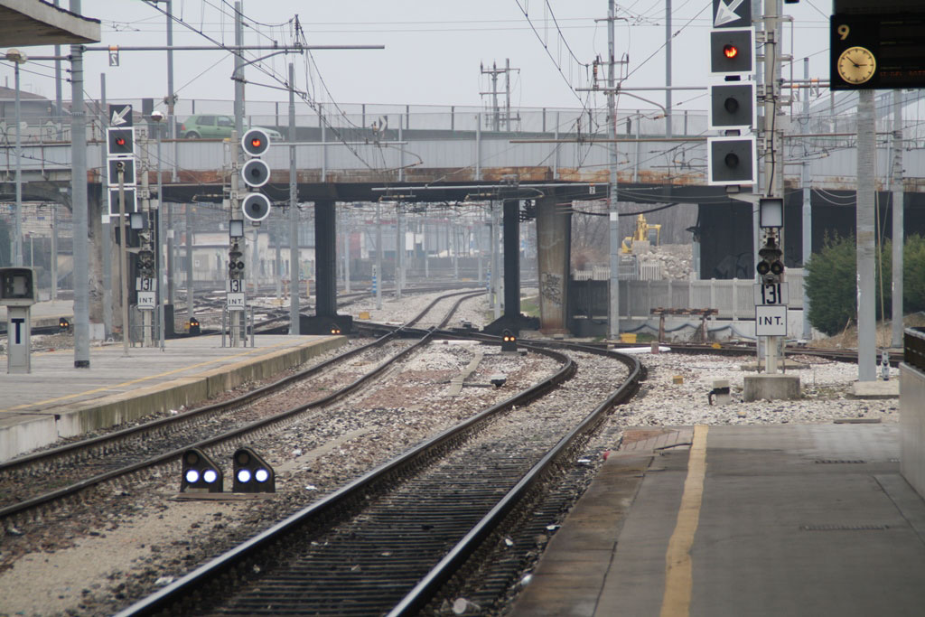

A proposito di disposizione delle "marmotte": stazione di Padova, binari 8 - 9 lato ovest (verso Camposampiero)
IMG_6039.JPG [ 176.53 KiB | Osservato 5525 volte ]
IMG_6041.JPG [ 173.82 KiB | Osservato 5525 volte ]

per massimo se non sbaglio dalla foto del binario a DX ha doppia marmotta vero?

Vero, ma se guardi la seconda foto (un po' più "zoomata") si vede cha anche quello di sx (il binario '8') ce l'ha...

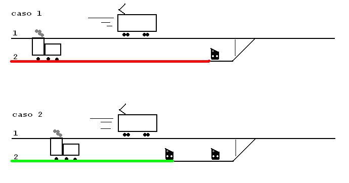

E' previsto che in taluni casi, quando un instradamento di manovra sia convergente con un itinerario (ossia quando non c'è un deviatoio che crei l'indipendenza fra i due movimenti), il punto di convergenza sia protetto da due segnali bassi consecutivi posti a 100 m l'uno dall'altro. La manovra dovrà arrestarsi al primo incontrato e poi muoversi verso l'altro solo se necessario e con cautela.
Nel caso non fosse presente il secondo segnale basso non sarebbe possibile effettuare movimenti di manovra su quel binario nel tempo in cui è formato un itinerario sul binario non indipendente.

In un plastico puoi fare a tuo piacimento, se metti un solo segnale basso teoricamente su quel binario non potresti fare manovre mentre sul binario convergente è in transito un treno...
Per essere più chiaro:
Nel caso 1 c'è un solo segnale basso, la manovra sul binario 2 deve stare ferma per il tempo in cui transita il treno sul binario 1.
Nel caso 2 la manovra è libera di muoversi anche durante il transito del treno sul binario 1 rimanendo nel S.B. più interno (come già detto può avvicinarsi al più esterno solo dopo fermata al primo e con estrema cautela).
