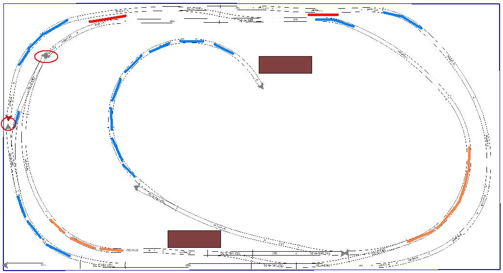

Attenzione ai punti critici :
Punti critici - 1.JPG [ 68.92 KiB | Osservato 5786 volte ]
le due linee rosse : binari troppo vicini, le sagome limite interferiscono
i due cerchi rossi : giunzione angolata fra binari
linee blu : raggio 325 mm
linee arancio : raggio appena sotto al 360 mm
In particolare, i tratti a raggio 325 mm precludono il transito ai modelli lunghi specie se accurati.
Hai lo spazio per addolcirle.
Come sfruttarlo al meglio, non saprei. In uno spazio del genere punterei ad uno scartamento ridotto. Pochi rotabili, ma belli.
E manovre possibili.
Oppure, come dice Zampa di Lepre, una stazione di testa col binario che sbuca da una galleria. E, nascosto dalla montagna, il magazzino treni, al quale bastano anche solo due binari.
