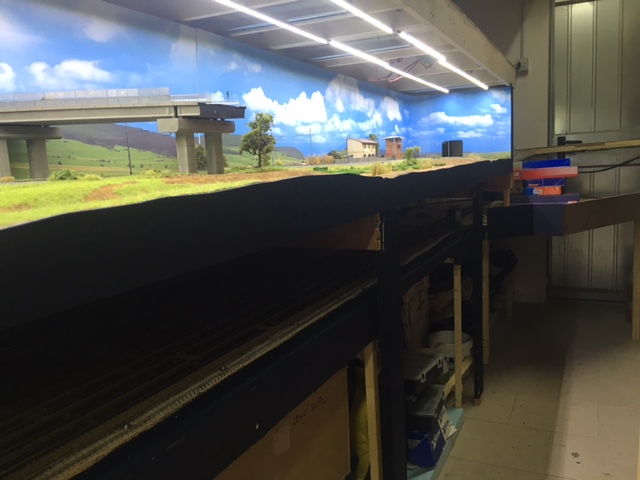

Per l'illuminazione ho usato delle strisce di alluminio da un metro su cui sono montati 72 led prese ad un ottimo prezzo su ebay e pilotate da un alimentatore da PC, per un totale di 11 strisce e 6 metri di sviluppo.

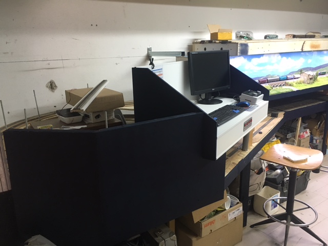

Ho montato e verniciato i bordi dei moduli. Nella foto si vedono anche le strisce led che ho usato. Mi scuso per la non eccelsa qualità delle foto fatte con il cellulare.

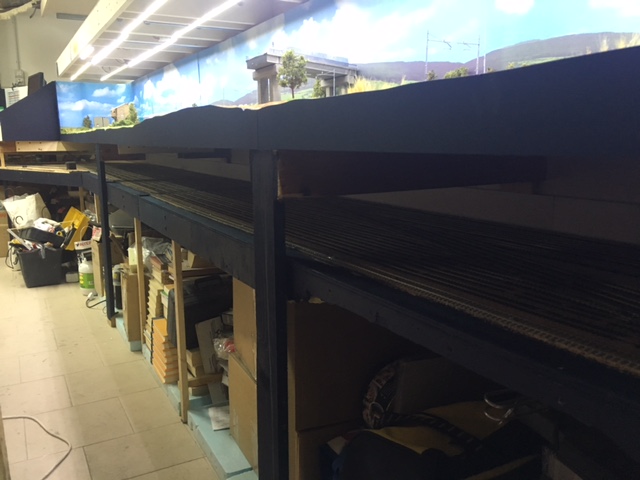

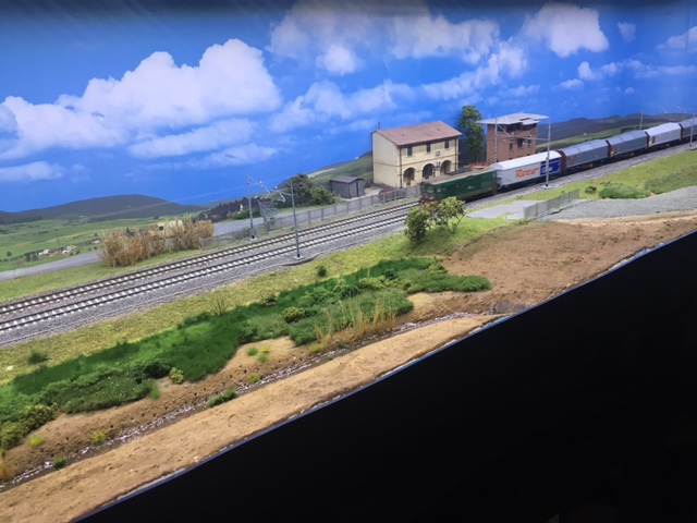

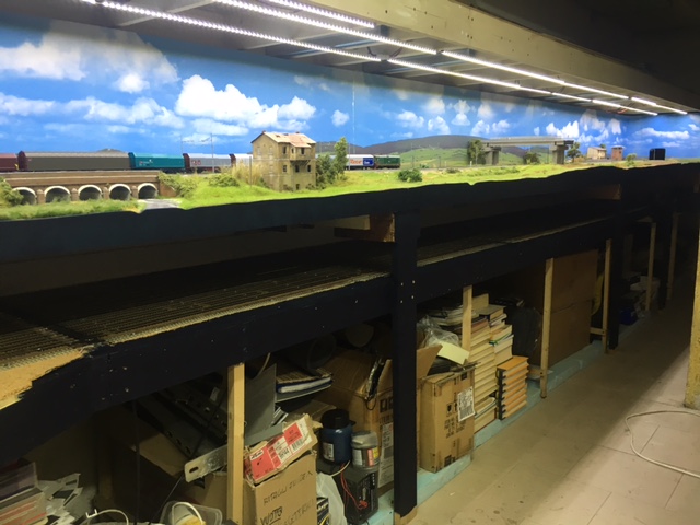

Forse da queste si capisce meglio :-)

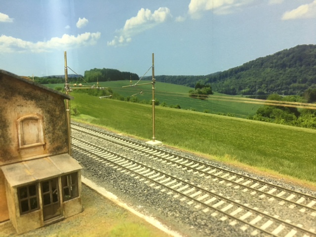

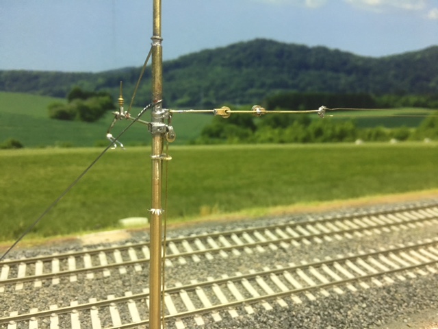

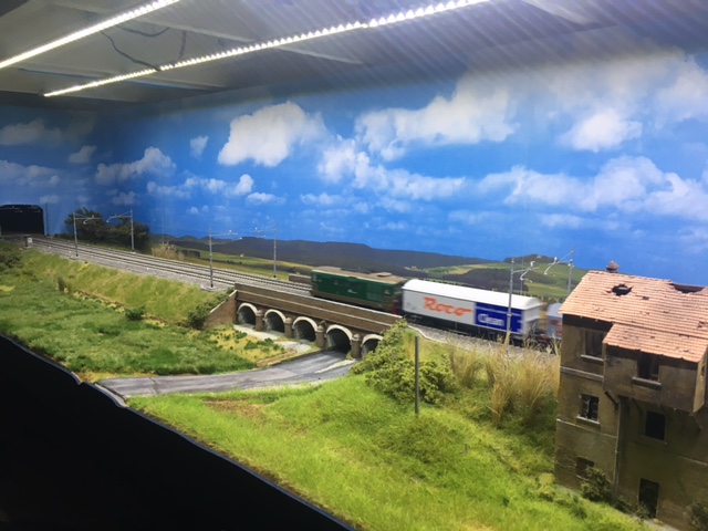

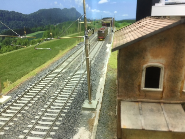

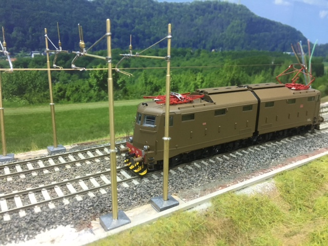

Il lavoro sul modulo del casello abbandonato procede, anche se lentamente, ma procede!
Nelle ultime settimane sono riuscito a montare i 14 pali (Lineamodel) della linea aerea con vari aggiustamenti e personalizzazioni dovuti alle caratteristiche dei pali veri.
In questo punto termina una sezione di catenaria e ne comincia un'altra e quindi ci sono una serie di pali tra cui i tenditori per l'ormeggio regolabile: il kit di Lineamodel per realizzare questi particolari rappresentano un tipo di carrucola semplificato (forse di epoca più vecchia?) e quindi mi sono dato da fare per ricostruire a mano il tutto. La mia preoccupazione maggiore era data dalla robustezza dei particolari come la mensola e quindi, prima di trovarmi nei guai, ho fatto un piccolo test di resistenza montando i pali necessari e tesando filo (doppio) di contatto.
Con mio stupore ho scoperto che il tutto è in grado di sopportare la tensione data ai due fili!!
Se poi misurassi il carico in Kg. ti stupiresti ancora di più....
Allora dovrò recuperare un dinamometro....... :wink:

Ciao Alessandro,
ben fatto questa prova di linea aerea. Si vede la pulizia e finezza nel lavoro, il grado altissimo dei dettagli.. e: un fondo che è un piccolo capolavoro e fa bella figura nel tuo plastico, non si vede pressoche gli transizioni. Complimento!
