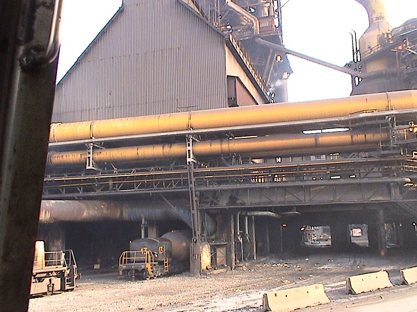

Ciao a tutti io i carri ghisa li manovravo all'Ilva a Genova nell'area a caldo .Nell'ultima foto ci sono io al fianco del carro ghisa :lol: :lol: :lol:
Erano degli autentici giganti delle rotaie , ben 200 ton di peso a vuoto e 450 ton a pieno carico ,12 assi .
Il pericolo maggiore di questa tipologia di carri e' di sicuro la possibilita' di bucarsi quando il refrattario e' consumato ,cosa che ho visto diverse volte, e i deragliamenti .
In caso di deraglio venivano rimessi sulle rotaie con degli staffoni che venivano posti sotto le ruote e tirati dai locomotori diesel per rientrare

Ciao no dallo stabilimento non uscivano assolutamente .
I nostri erano carri di produzione Ansaldo , che hanno condotto le prove al momento della consegna sulla linea dei Giovi .
I locomotori sono dei General Electric , noi ne avevamo di tre tipi dal piu' leggero 50 Ton a 75 ton .
https://www.bing.com/images/search?q=lo ... ay&first=1
https://www.bing.com/images/search?q=lo ... ajaxhist=0
Generalmente per manovrare i siluri usavamo i piu' pesanti in quanto li manovravamo due /tre alla volta per dei pesi che variano dalle 900 alle 1350 ton a pieno carico e senza condotta in quanto questi carri non hanno condotta .
Quando l'area a caldo di Genova ha chiuso i carri sono stati smontati e caricati sulle navi per essere trasferiti a Taranto dove attualmente prestano servizio .
A Genova erano presenti 4 siluri provenienti dalla dismessa area a caldo di Bagnoli .

Le foto che ha messo Gianmodel sono proprio i siluri di Genova nell'ex area altoforni. Ora li ci passa la nuova strada che porta alla Fiumara.Te lo ha anche scritto.... :wink:
