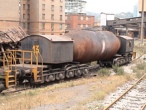

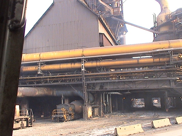

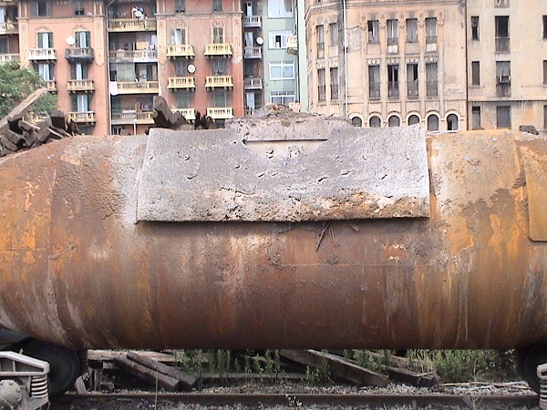

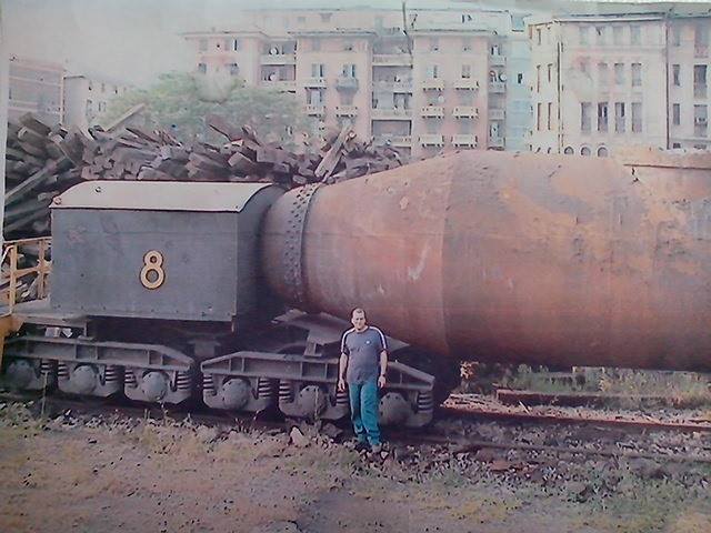

Ciao a tutti io i carri ghisa li manovravo all'Ilva a Genova nell'area a caldo .Nell'ultima foto ci sono io al fianco del carro ghisa :lol: :lol: :lol:
Erano degli autentici giganti delle rotaie , ben 200 ton di peso a vuoto e 450 ton a pieno carico ,12 assi .
Il pericolo maggiore di questa tipologia di carri e' di sicuro la possibilita' di bucarsi quando il refrattario e' consumato ,cosa che ho visto diverse volte, e i deragliamenti .
In caso di deraglio venivano rimessi sulle rotaie con degli staffoni che venivano posti sotto le ruote e tirati dai locomotori diesel per rientrare
Allego le foto dei carri

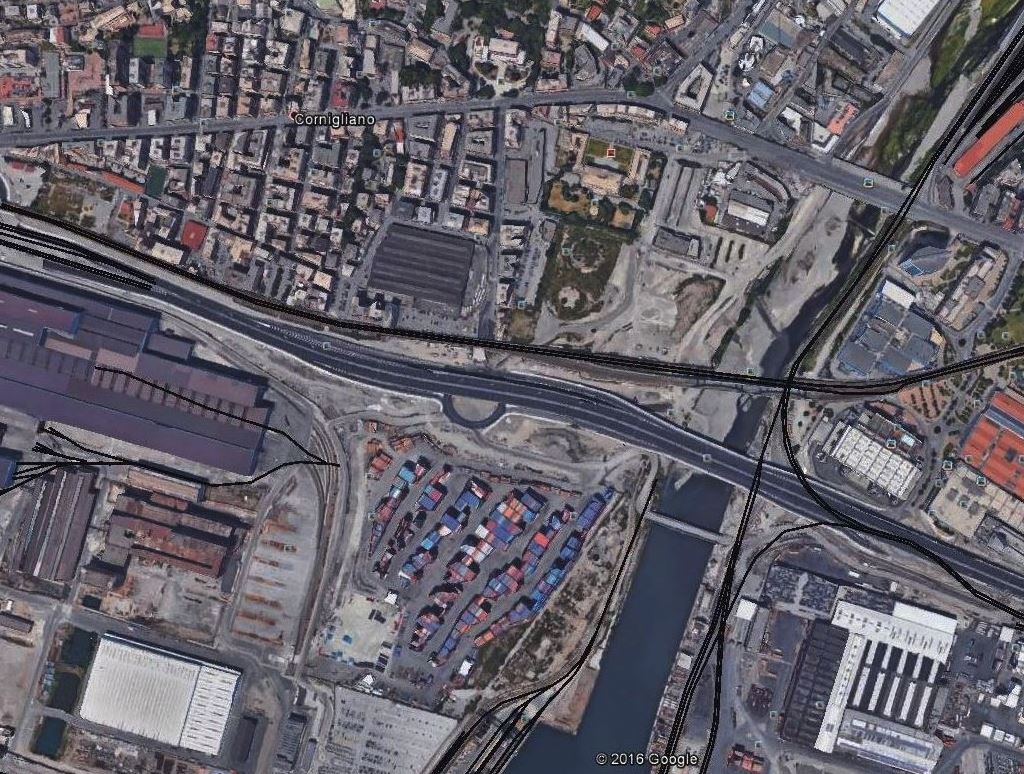

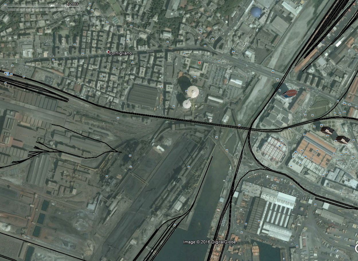

Le foto che ha messo Gianmodel sono proprio i siluri di Genova nell'ex area altoforni. Ora li ci passa la nuova strada che porta alla Fiumara.Te lo ha anche scritto.... :wink:
