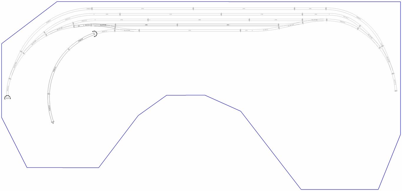

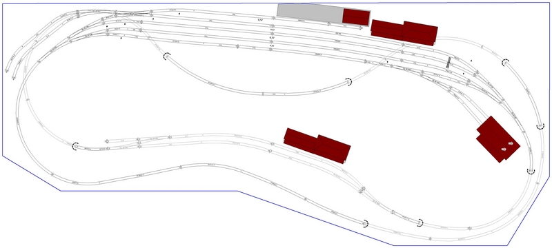

Ecco, questa era la mia idea, un plastico con una bella stazione a 4 binari in secondo piano, una stazione di transito in bella vista e delle tratte per ammirare i convogli in transito.
Le rampe così impostate sono nei limiti delle pendenze del 2,5 e i raggi delle curve non sono inferiori a 450 per essere tranquillo

Se la parte posteriore del plastico è addossata a un muro, buonanotte. Già negli anni '60 suggerivano che tutto dovesse essere a portata di braccio: profondità non superiore a 60-70 cm dal punto di accesso più comodo.
O crei scomode botole, o fai un impianto lungo le pareti, o fai in modo che stia nel centro della stanza.

Sono due settimane che passo la serata a progettare qualcosa di soddisfacente ma non riesco a quadrare il cerchio.
Spostando la stazione in primo piano risolvo il problema della manutenzione futura ma mi trovo a dover gestire troppi ponti in mezzo al plastico che mi danno tanto l'idea di giocattolo.
Qualcuno sa darmi qualche suggerimento su come impostare questo nuovo tracciato?

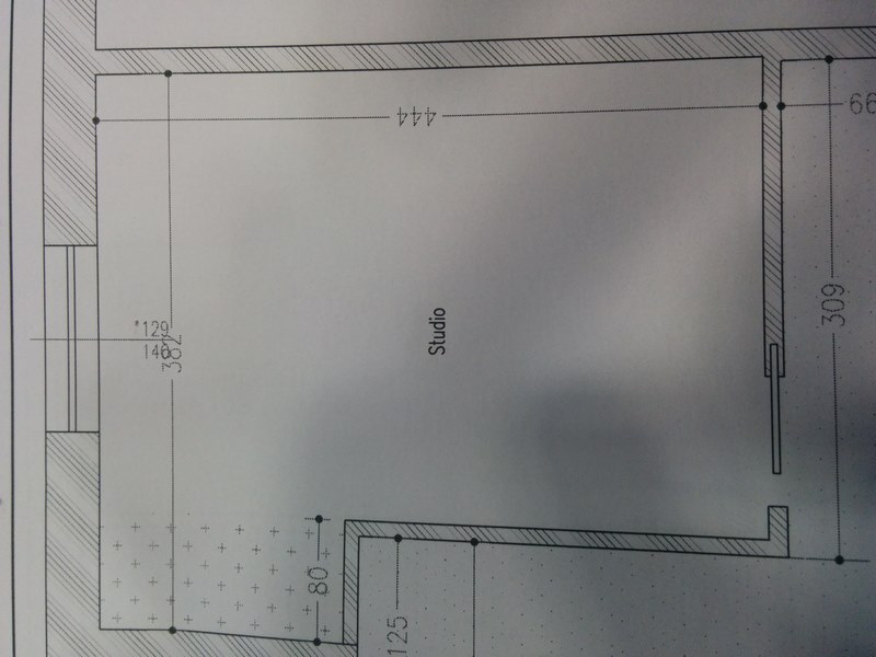

Posta lo spazio a tua disposizione, la pianta della stanza intendo, compresa di indicazione di porte e finestre ed altri ostacoli inamovibili (o che non vuoi spostare).

eccola.

Ok, lo spazio è buono, alcune domande:
1) cosa sono quelle specie di crocette in basso a sinistra? una zona forse con tetto basso?
2) La stanza è vuota o parzialmente arredata? Se si quali sono gli ingombri?
Dico, perché vista così è l'ambiente ideale per fare un plastico a parete (con la porta scorrevole poi!). Stazione nella parete lunga in alto, tratto di piena linea lungo la parete in basso e nella parte crocettata elicoidale a scendere.
Se si piazzano le mensole abbastanza in alto sotto c'è tutto il posto per piazzarci scaffalature e armadi, pure un tavolo di lavoro o scrivania: ovvero si può fare anche un uso "civile" della stanza, anche se magari non quotidiano.

1) gli asterischi sono stati utilizzati per indicare la presenza di un armadio a muro.
2) la camera non è ammobiliata e verrà utilizzata solo per il plastico ma non vorrei utilizzare tutte le pareti perché non mi piace l'idea di utilizzare il ponte lungo l'ingresso.
Inoltre avrei difficoltà ad utilizzare lo spazio sotto la finestra.

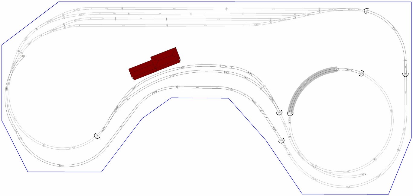

Inserisco le immagini del progetto nella fase attuale
Ho risolto alcuni dei problemi che erano sorti durante la discussione, infatti ho inserito le pendenze per utilizzare i due piani del tracciato, rispettando le pendenze del 2.3% e 3.4% per l'elicoidale, ho utilizzato solo curve di ragio minimo da 450 mm per farci girare quasi tutto il materiale rotabile, compresi gli etr acme, ho creato una stazione nascosta a 4 binari sul piano inferiore, ho inserito i binari tronchi su entrambe le estremità della stazione principale, ho creato due stazioni per poter aumentare la giocabiltà e ho anche ridotto le misure del compensato in modo da avere una distanza massima di 80 cm tra lo spettatore e la stazione più lontana.
Attualmente, però, non mi convince ancora qualcosa: gran parte del tracciato in vista è costituito da curve e questo potrebbe creare degli effetti visivi sconsigliati come quello delle carrozze disallineate (esteticamente meno appagante di una linea di parata in rettilineo).
Inoltre, non mi convince la stazione secondaria perchè risulta in parte nascosta dalla linea posizionatain prima vista su di un piano verticalmente più alto; in questo modo la stazione risulta come posizionata in un fosso.
Voi cosa ne pensate?

Se ricordo bene, in genere in H0 il minimo è 12 cm, considerando lo spazio per l'eventuale linea aerea e i cablaggi per i binari del livello superiore. Concordo con te, la seconda stazione messa così non sta benissimo; potresti provare a spostarla sul margine, "eliminando" il FV (che idealmente sarebbe situato oltre il bordo del plastico).

Tieni conto anche dell'ingombro dei motori sottoplancia degli scambi. Meglio un giro di elicoidale in più, ma un accesso comodo senza dover imprecare ogni volta che devi infilare le mani sotto il piano alto....

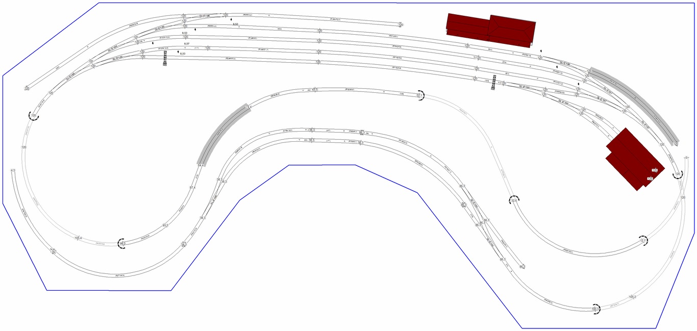

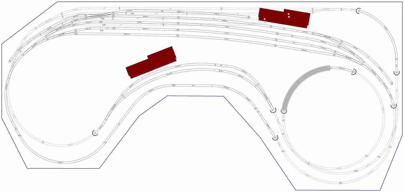

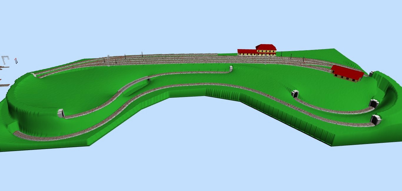

così dovrebbe andar meglio, risolto anche il problema dei livelli diversi.
Cosa ve ne pare? a me sembra di aver disegnato un ottimo tracciato.

A occhio il tratto che dal piano basso sale in mezzo giro di curva (in basso a dx nella disegno) al livello della stazione alta, mi pare un un pò troppo ripido. Per salire senza elicoidale hai bisogno di sfruttare tutta la lunghezza del plastico e la curva di 180°. Vale la pena di perderci un pò di tempo adesso. Dopo, quando le loco slittano, è tardi :P .
Per esperienza non supererei il 3% in rettilineo ed il 2-2,5 in curva. Raccordi dolci e lunghi per evitare sganciamenti non voluti

Grazie del consiglio, ma non ho ben capito a quale tratta fai riferimento, comunque le pendenze non superano la percentuale del 2.5%
