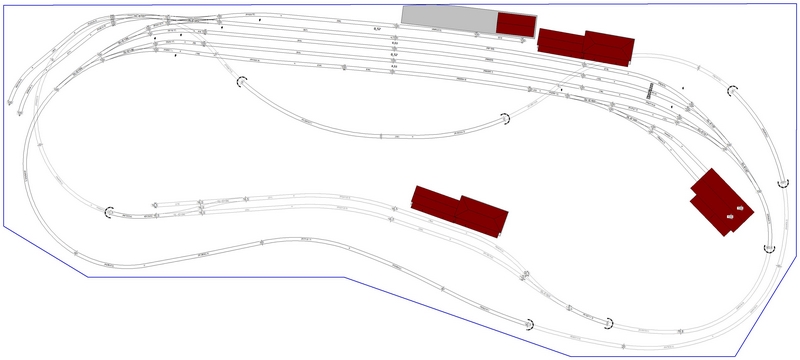

Inserisco le immagini del progetto nella fase attuale
Ho risolto alcuni dei problemi che erano sorti durante la discussione, infatti ho inserito le pendenze per utilizzare i due piani del tracciato, rispettando le pendenze del 2.3% e 3.4% per l'elicoidale, ho utilizzato solo curve di ragio minimo da 450 mm per farci girare quasi tutto il materiale rotabile, compresi gli etr acme, ho creato una stazione nascosta a 4 binari sul piano inferiore, ho inserito i binari tronchi su entrambe le estremità della stazione principale, ho creato due stazioni per poter aumentare la giocabiltà e ho anche ridotto le misure del compensato in modo da avere una distanza massima di 80 cm tra lo spettatore e la stazione più lontana.
Attualmente, però, non mi convince ancora qualcosa: gran parte del tracciato in vista è costituito da curve e questo potrebbe creare degli effetti visivi sconsigliati come quello delle carrozze disallineate (esteticamente meno appagante di una linea di parata in rettilineo).
Inoltre, non mi convince la stazione secondaria perchè risulta in parte nascosta dalla linea posizionatain prima vista su di un piano verticalmente più alto; in questo modo la stazione risulta come posizionata in un fosso.
Voi cosa ne pensate?
Vorrei anche chiedere qual'è la misur minima verticale tra i piani del plastico per non avere problemi .

 Oggetto del messaggio: Re: Progetto nuovo palstico Corsaroromano
MessaggioInviato: domenica 24 settembre 2017, 15:03
Messaggi: 709
Se ricordo bene, in genere in H0 il minimo è 12 cm, considerando lo spazio per l'eventuale linea aerea e i cablaggi per i binari del livello superiore. Concordo con te, la seconda stazione messa così non sta benissimo; potresti provare a spostarla sul margine, "eliminando" il FV (che idealmente sarebbe situato oltre il bordo del plastico).

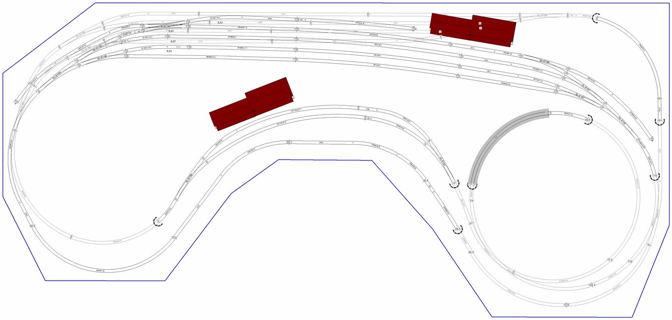

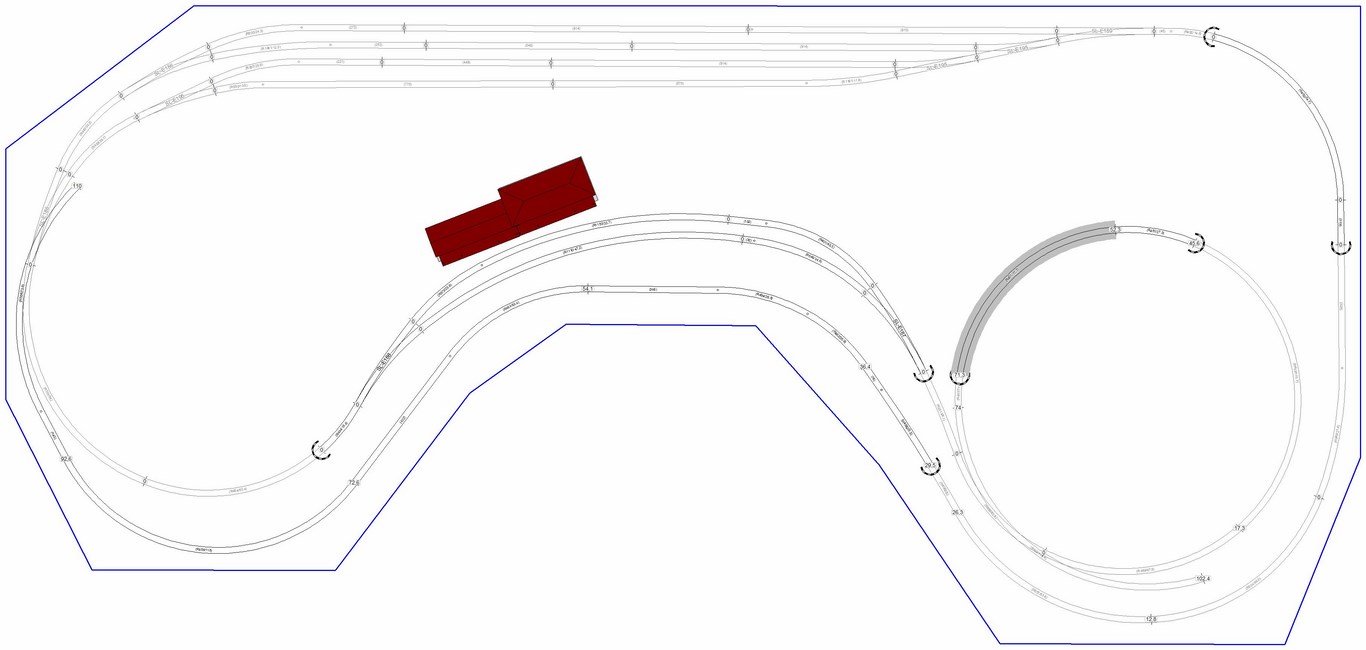

MessaggioInviato: venerdì 29 settembre 2017, 13:13
Messaggi: 1427
così dovrebbe andar meglio, risolto anche il problema dei livelli diversi.
Cosa ve ne pare? a me sembra di aver disegnato un ottimo tracciato.
MessaggioInviato: venerdì 29 settembre 2017, 18:20
Messaggi: 2859
Località: Bracciano (Roma)
A occhio il tratto che dal piano basso sale in mezzo giro di curva (in basso a dx nella disegno) al livello della stazione alta, mi pare un un pò troppo ripido. Per salire senza elicoidale hai bisogno di sfruttare tutta la lunghezza del plastico e la curva di 180°. Vale la pena di perderci un pò di tempo adesso. Dopo, quando le loco slittano, è tardi :P .
Per esperienza non supererei il 3% in rettilineo ed il 2-2,5 in curva. Raccordi dolci e lunghi per evitare sganciamenti non voluti
MessaggioInviato: venerdì 29 settembre 2017, 19:23
Messaggi: 1427
Grazie del consiglio, ma non ho ben capito a quale tratta fai riferimento, comunque le pendenze non superano la percentuale del 2.5%
