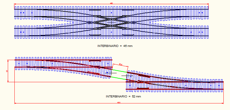

federigi ha scritto:
ste.klausen21 ipotizza l'idea realizzare dei kit, l'idea è ancora valida?
Mi piacerebbe che qualche ditta mettesse in commercio degli scambi in kit riproducenti i prototipi reali. Solo questo.
Ma tanto sarei difficile da accontentare ... però non impossibile.
Ma ancora riguardo ai disegni che avevo messo, non avevo esplicitato qualche proprietà degli scambi derivati dal reale.
I punti principali sono :
- interasse stretto
- cuore separabile e sostituibile come il vecchio NEM Lima
Ha pregi e difetti. Vediamone :
Vantaggi :
- interasse 45 mm
- con l' interasse stretto si riesce a contenere l' ingombro di una comunicazione (il mio corto è di 168 mm, con angolo 10.6°) anche con angoli non molto forti (quindi senza necessità di muovere il cuore)
- nello scambio non è necessario scendere a raggi molto bassi
- i piazzali dei raccordi industriali sarebbero tranquillamente realizzabili in spazi non enormi (pochi scambi, ed al centro dell' attenzione)
Svantaggi :
- si deve rinunciare ad avere il ramo deviato coincidente con un segmento di binario curvo generico
- una minima lunghezza c' è. Inoltre stonerebbe uno scambio del genere seguito da una curva da 400 mm di raggio
Poi, per gli scambi "compressi", si dovrebbe ristudiare la disposizione delle traverse per mantenerle spaziate come al vero. Nel disegno sono compresse anche esse, ma stonerebbero coi binari adiacenti.
Per gli scambi in curva, invece, si uscirebbe dalla riduzione modellistica.
Almeno un ramo dovrebbe avere il raggio pari alle sezioni delle curve standard.
E dovrebbe avere il cuore curvo per entrambi i rami.
Questo è necessario perchè lo scambio vero, anche curvato molto, non si avvicina neanche un po' agli scambi in curva da plastico.
Ecco, l' idea che mi piacerebbe, è quella di un set di scambi modellistici, da usare in diorami e plastici.
E' diversa dalla proposta Bomby, che ha ipotizzato un set di scambi per comporre facilmente dei tracciati.
Un po' come con le locomotive. L' alta qualità porta con sè maggior delicatezza.
Per ambientazioni antiche, con carri corti, si può anche accorciare lo scambio e viaggiare respingente a respingente. Ma siamo alla fine del 1800.
Per ambientazioni moderne invece, un convoglio di carrozze da 30 cm che impegna due comunicazioni consecutive (tipico caso di una precedenza a destra su linea a doppio binario) beh, il vero sembra un unico tubo che flette serpeggiando, mentre con scambi corti sembra un tubo che si spezza in vari punti. Senza considerare, poi, che vedere i respingenti o, addiritura l' intercomunicante, riporta nel mondo del giocattolo.
Ovvio che occorre lo spazio. Ma di plastici grandi con scambi striminziti, se ne vedono. Forse per abitudine, principalmente per mancanza di materiale commerciale.
Stò attendendo di vedere il tubone sul plastico di Alessandro Marchesini viewtopic.php?f=7&t=57793&start=480 ove un treno in deviata ci stupirà per l' eleganza. Non ho fretta.

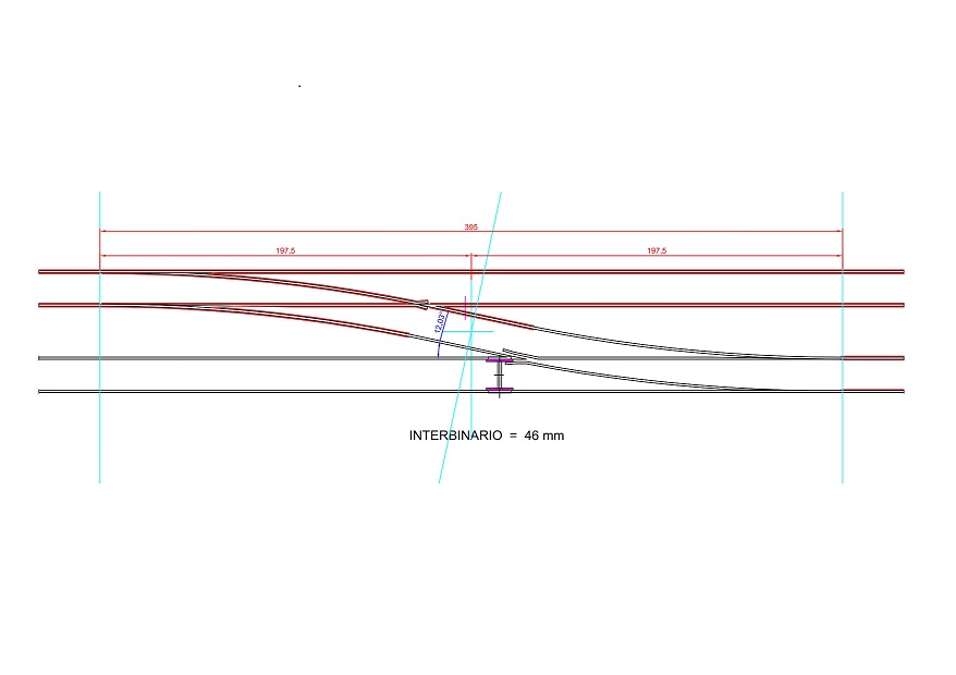

- interasse 45 mm
Sono in fase di apprendimento, non vorrei cominciare col piede sbagliato.
Sul cad ho simulato un passaggio da un binario all'altro con un interbinario di 46mm ed angolo di deviata di 12°, l'intera lunghezza del passaggio risulta essere di 395 mm misurati da punta a punta degli aghi contrapposti, poi ci deve essere un tratto di raccordo con il binario dritto.
Deduco che con angolo di 10,6° la lunghezza aumenta, se lo scambio è circa 170mm poi si deve interporre un tratto di raccordo tra i due scambi.
Federigi Dino
Commento file: Simulazione cad
Scambio 46 studio.jpg [ 46.64 KiB | Osservato 9657 volte ]

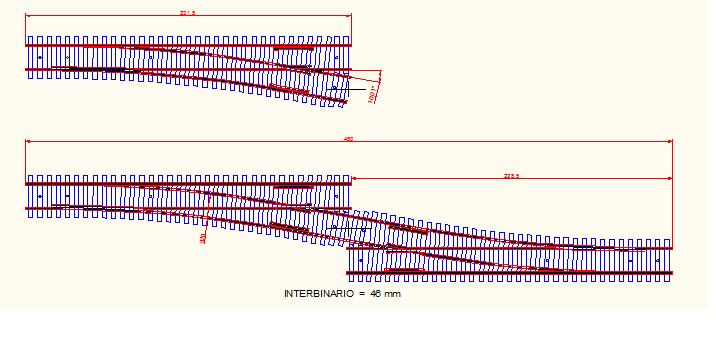

Forse nelle mie misure c' è qualche imprecisione, essendo una semplice compressione.
Visto che sai usare il CAD e che provi ad impostare la geometria di scambi, allora metto questo disegno :
schema disegno scambio.JPG [ 4.63 KiB | Osservato 9555 volte ]
le formule dovrebbero essere le seguenti (salvo errori) :
- b = i/2 / tg angolo
- a = R * tg (angolo/2)
ne consegue che b non dipende dal raggio e che a è proporzionale al raggio.
Più si tiene piccolo il raggio, più risulterà corto lo scambio, ma sarà anche più brutto, assomigliando sempre più alla sua schematizzazione con due segmenti.
Nel caso dello scambio da 168 mm da mè ipotizzato, abbiamo :
- lunghezza totale : 168 mm
- angolo : 10.6°, tangente (tg) : 0.19
- quota b : 22.5 / 0.19 = 118.4 mm
- quota a : 168 - 118.4 = 49.6 mm
da cui :
- R = a / tg (angolo/2) = 49.6 / tg (10.6/2) = 534.7 mm
che è ancora un raggio decente.
Ora non ho tempo di provare a disegnarlo col CAD, ma potrebbe funzionare.
Quanto al fatto che le ruote cadano nello spazio nocivo, mi risulta che sia un problema che aumenta al diminuire dell' angolo del cuore.
Il cerchione è più largo della rotaia (al piano di rotolamento) a ragione di appoggiarsi sulla zampa di lepre nel passaggio sullo spazio nocivo.
Il reale e l' H0 hanno proporzioni diverse, ma si basano sullo stesso principio.
Ciononostante, in H0 può succedere, effetivamente, che la ruota cada nello spazio nocivo, magari per poco, ma tanto da essere visibile. E brutto a vedersi.
Autocostruendo lo scambio, si potrebbe usare un trucco. Si potrebbe tenere la zampa di lepre vicina alla rotaia del cuore a ragione di ridurre al minimo lo spazio per il passaggio del bordino, ed allargarlo di conseguenza sulla controrotaia. In questo modo si ridurrebbe la lunghezza dello spazio nocivo.
Nel mio RA36-0.12 l' ho fatto, e sembra funzionare. Si tratta di decimi di mm.
Non sò se sono stato chiaro.

Ho provato con il CAD, quanto dici si può fare se si accetta un tratto rettilineo di circa 40 mm oltre la punta del cuore ( circa il 30% dell'ago), per quanto mi ricordo ( abito a poche decine di metri da una piccola stazione, una volte c'erano anche gli scambi, oggi non più; Brescia-Verona) nei deviatoi la parte rettilinea del ramo deviata termina con la punta del cuore, da li in avanti l'ago è curvo.
In effetti nel primo disegno che hai postato il raggio di curvatura è di 1103 mm il doppio, circa, di quello calcolato; e con il primo disegno per avere un interbinario di 64 mm si deve aggiungere binario.
Ruote e spazio nocivo:
Se si rispettano le nome NEM la ruota può cadere sempre nello spazio nocivo, simulando vari angoli risulta che per pochi decimi la ruota può non essere sostenuta e non dipende dall'angolo, tutto dipende dalle tolleranze in gioco, se a favore va bene, a sfavore cade nello spazio nocivo.
Il tuo espediente mi sembra valido, però non si dovrebbe scendere al di sotto di 1,3 mm (NEM) altrimenti ci potrebbero essere dei problemi col bordo ruota.

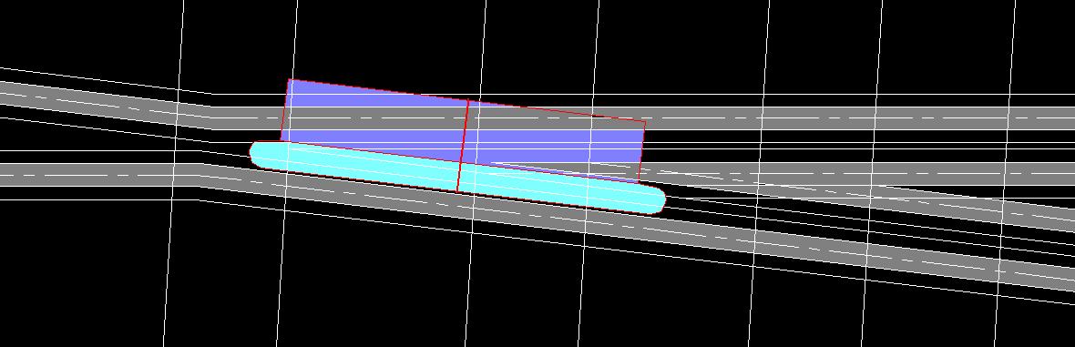

SPAZIO NOCIVO
Se ho letto bene la nem310, lo spessore massimo del bordino è previsto in 0.9 mm.
Avvicinando la zampa di lepre, ove funge da controtrotaia, alla rotaia del cuore, si eliminano gli spazi nocivi.
Lo deduco anche dal seguente mio disegno :
Studio spazio nocivo cuore H0 controrotaie vicine.JPG [ 60.27 KiB | Osservato 9491 volte ]
Si vede un asse che ha appena lasciato la punta del cuore, ma appoggia già sulla controrotaia formata dalla zampa di lepre.
Ma, Federigi, non sbagli nell' affermare che esiste un saltino, dato che, nel caso mostrato, la ruota appoggia con la parte esterna del cerchione, che a causa della conicità ha un diametro inferiore. C' è , quindi la possibilità che la ruota possa affondare un poco. Questo fenomeno è tanto più evidente quanto più marcata è la conicità.
Ma, per la mia esperienza, con scambi commerciali, la cosa si verifica raramente. Penso al transito lento di un convoglio di carri a due assi su uno scambio.
Il baricentro dovrebbe essere situato all' incrocio della coppia di rette che uniscono in diagonale le 4 ruote. In tal caso, mancando un appoggio, il baricentro avrebbe zero (o pochissimo) braccio per generare la coppia di rovesciamento necessaria a inclinare il carro. O, comunque, con un minimo di peso l' inerzia potrebbe fare in modo che il rovesciamento sia lento a ragione di non arrivare ad essere percettibile prima che la ruota abbia riguadagnato l' appoggio.

Ci sono ancora!
Visti i capitolati, visto le normative... ecc, ecc naturalmente scherzo :lol:
Grazie a marco_58 che mi ha inviato una valanga di documenti, molto interessanti, ed alle vostre osservazioni, sono giunto a questo risultato.
In questa configurazione SOLO gli aghi vengono mossi.
Mantenendo uno spazio di 1,3mm tra cuore e zampa di lepre, nello spazio nocivo, la ruota si appoggia sia sul cuore che sulla zampa di lepre, pertanto non ci dovrebbero essere problemi.
Grazie a Stefano che mi ha fatto ricalcolare il tutto, nel primo elaborato ho sbagliato la misura dello spessore ruota.
La distanza di 1,3mm (NEM 124, 310) l'ho mantenuta per garantire il passaggio del bordino ( 0,9mm) quando si trova non parallelo alla rotaia.
Le traverse saranno in vetroresina dove necessario saldate, le altre in legno incollate. Rimane il problema cavigliere.
Binario codice 83
Attendo i v/s commenti e/o osservazioni
Federigi Dino
Commento file: Scambio singolo, due scambi interconnessi
Scambio 46_1.png [ 11.9 KiB | Osservato 9411 volte ]
Commento file: Quattro scambi interconnessi con modifica del cuore, due scambi singoli con prolunga per interbinario 52mm
Scambio 46_2.png [ 18.23 KiB | Osservato 9411 volte ]

Grazie anche a tè Dino Federigi dato che, nel preparare a CAD il disegno del cuore da mostrare, mi sono accorto di un errore nel mio scambio RA36-0.12. Avevo tenuto 0.9 mm la distanza fra le suole delle rotaie anzichè fra i funghi, col risultato di avere la gola di passaggio del bordino aumentata a circa 1.2 mm e con l' inconveniente di un transito non perfetto sul cuore.
Questo scambio è per mè una prova per poi fare disegni definitivi per il taglio laser (traverse) e per la fotoincisione (piastre). Chissà quando !
Quanto ai tuoi disegni, mi sembrno ben fatti, e che possano dare buoni risultati.
Mi pare che ci sia un po' di margine per accorciare il deviatoio lato punta degli aghi di una misura pari al passo fra due traverse (ed ovviamente togliendo una traversa).
Se simuli scambi antichi potresti mettere coppie di traversoni in corrispondenza dell' ipotetica giunzione fra la zona cuore e la zona scambio, e sotto all' ipotetica cerniera degli aghi.
Stefano Minghetti

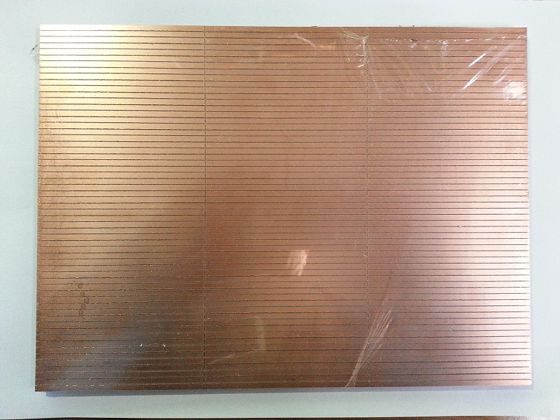

Ciao Stefano.
Ho cominciato la realizzazione dello scambio, appena posso metterò alcune foto.
Verificherò se possibile accorciare lato punta aghi, dipende da quanto mi resta montate le scarpette.
Per le traverse, se hai facile accesso al taglio laser, credo sia una soluzione validissima, io mi sono fatto preparare delle piastre di circuito stampato con incisioni, da ambo i lati, con larghezza 3mm e lunghezza 80mm, che poi taglio alla misura che mi necessita. (vedi foto)
A presto con nuovi aggiornamenti
Dino
Commento file: Piastre vetroresina pretagliate
Cs 80mm.jpg [ 232.64 KiB | Osservato 9295 volte ]
