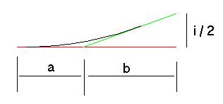

Visto che sai usare il CAD e che provi ad impostare la geometria di scambi, allora metto questo disegno :
schema disegno scambio.JPG [ 4.63 KiB | Osservato 9559 volte ]
le formule dovrebbero essere le seguenti (salvo errori) :
- b = i/2 / tg angolo
- a = R * tg (angolo/2)
ne consegue che b non dipende dal raggio e che a è proporzionale al raggio.
Più si tiene piccolo il raggio, più risulterà corto lo scambio, ma sarà anche più brutto, assomigliando sempre più alla sua schematizzazione con due segmenti.
Nel caso dello scambio da 168 mm da mè ipotizzato, abbiamo :
- lunghezza totale : 168 mm
- angolo : 10.6°, tangente (tg) : 0.19
- quota b : 22.5 / 0.19 = 118.4 mm
- quota a : 168 - 118.4 = 49.6 mm
da cui :
- R = a / tg (angolo/2) = 49.6 / tg (10.6/2) = 534.7 mm
che è ancora un raggio decente.
Ora non ho tempo di provare a disegnarlo col CAD, ma potrebbe funzionare.

In questa configurazione SOLO gli aghi vengono mossi.
Mantenendo uno spazio di 1,3mm tra cuore e zampa di lepre, nello spazio nocivo, la ruota si appoggia sia sul cuore che sulla zampa di lepre, pertanto non ci dovrebbero essere problemi.
Grazie a Stefano che mi ha fatto ricalcolare il tutto, nel primo elaborato ho sbagliato la misura dello spessore ruota.
La distanza di 1,3mm (NEM 124, 310) l'ho mantenuta per garantire il passaggio del bordino ( 0,9mm) quando si trova non parallelo alla rotaia.
Le traverse saranno in vetroresina dove necessario saldate, le altre in legno incollate. Rimane il problema cavigliere.
Binario codice 83
Attendo i v/s commenti e/o osservazioni
Federigi Dino
Commento file: Scambio singolo, due scambi interconnessi
Scambio 46_1.png [ 11.9 KiB | Osservato 9415 volte ]
Commento file: Quattro scambi interconnessi con modifica del cuore, due scambi singoli con prolunga per interbinario 52mm
Scambio 46_2.png [ 18.23 KiB | Osservato 9415 volte ]

Grazie anche a tè Dino Federigi dato che, nel preparare a CAD il disegno del cuore da mostrare, mi sono accorto di un errore nel mio scambio RA36-0.12. Avevo tenuto 0.9 mm la distanza fra le suole delle rotaie anzichè fra i funghi, col risultato di avere la gola di passaggio del bordino aumentata a circa 1.2 mm e con l' inconveniente di un transito non perfetto sul cuore.
Questo scambio è per mè una prova per poi fare disegni definitivi per il taglio laser (traverse) e per la fotoincisione (piastre). Chissà quando !
Quanto ai tuoi disegni, mi sembrno ben fatti, e che possano dare buoni risultati.
Mi pare che ci sia un po' di margine per accorciare il deviatoio lato punta degli aghi di una misura pari al passo fra due traverse (ed ovviamente togliendo una traversa).
Se simuli scambi antichi potresti mettere coppie di traversoni in corrispondenza dell' ipotetica giunzione fra la zona cuore e la zona scambio, e sotto all' ipotetica cerniera degli aghi.
