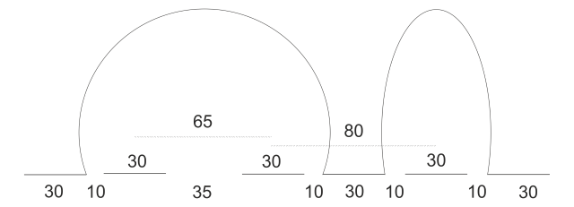

Bomby ha scritto:
Sicuro che non ci stia 2+1? Di solito le gallerie commerciali sono molto più esagerate rispetto a quelle vere perchè la gente le vuole piazzare anche sulle curve da 36 cm di raggio. Ora, dato che la tua galleria si trova all'inizio di una curva non larghissima non ti dico che si potrebbe fare con le misure in scala esatta, ma con misure ridotte al minimo per garantire la transitabilità si dovrebbe riuscire a realizzare la configurazione 2+1.
Per tornare al portale... considerando gli interbinari (non modificabili) di 65 e 80 mm nella radice sx della stazione, questa è l'elaborazione degli spazi disponibili. La geometria delle arcate è approssimativa...
Secondo me 10 mm di margine in galleria sono un po' pochini...
Tunnel.png [ 15.49 KiB | Osservato 6785 volte ]

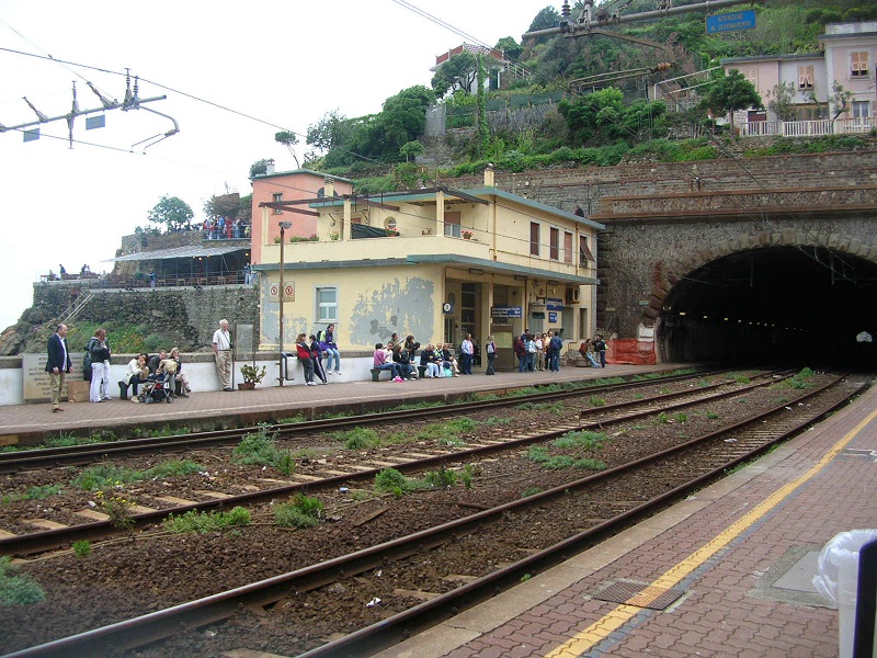

E farla così?
http://www.marklinfan.com/f/topic.asp?T ... hichpage=3
Courtesy Marklinfan Italia / G. Venditti
StazioneRiomaggiore5Vendittigabbo.it.jpg [ 234.51 KiB | Osservato 6743 volte ]
StazioneRiomaggiore6Vendittigabbo.it.jpg [ 243.23 KiB | Osservato 6743 volte ]

Caspita! Questa c'ha pure i marciapiedi! In pratica è una stazione in galleria! :D
Credo che se non riesco a ridurre decentemente l'interbinario della linea doppia, l'alternativa potrebbe essere questa, che è simile a Genova P.P...

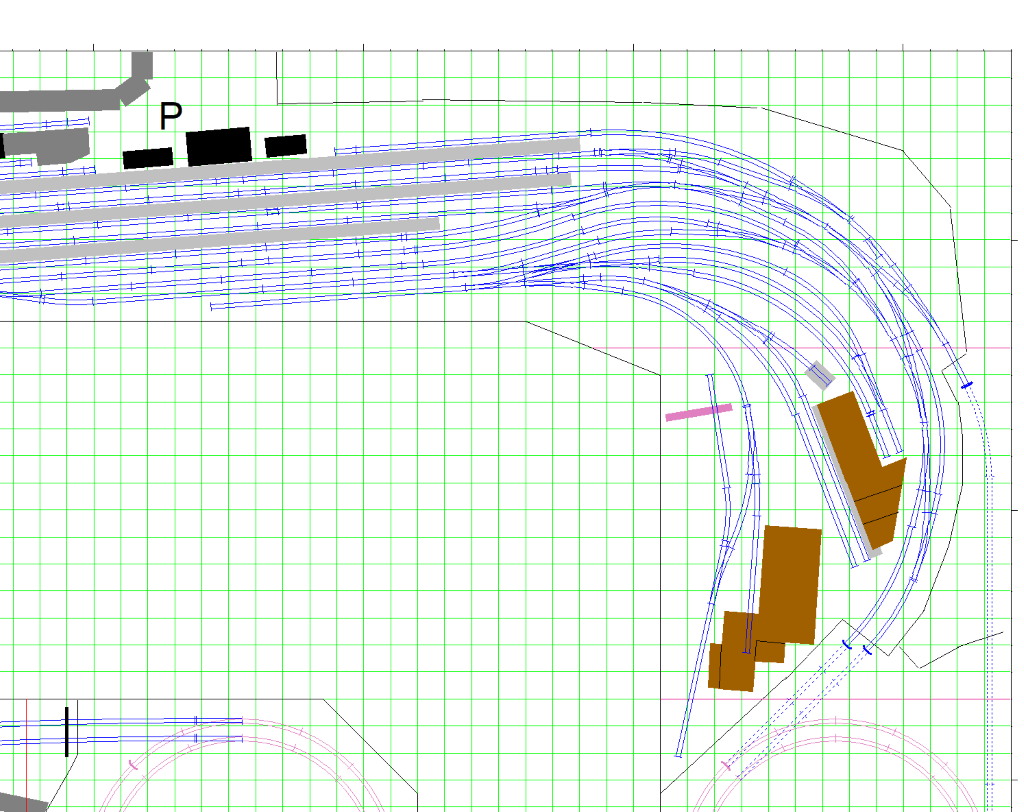

E per tornare al raccordo industriale, ho ingrandito i capannoni (perso appena qualche cm di fascio) e allungato un po' l'asta per il carroponte. Mi sembra che può andare...
6b7c3_stazione.png [ 163.38 KiB | Osservato 6723 volte ]

Lavorando sul portale 2+1 e controllando le norme NEM, mi sono reso conto che l'interbinario che ho utilizzato per la linea principale, sia in piena linea (a sx) che alla radice dx della stazione, è troppo grande. In pratica ho un 62 mm più o meno costante.
Secondo le norme NEM, considerando un raggio in piena linea di 1300 mm circa e in uscita dalla radice dx oscillante tra 700 e 900 mm, dovrei stare tra 46 e 52 mm (gruppo C).
Quale dovrebbe essere, ragionevolmente parlando, l'interbinario da usare? Seguo fedelmente le norme NEM? Il 46 mm soprattutto mi sembra un po' strettino, anche se in piena linea!
 Oggetto del messaggio: Re: Progetto per un nuovo plastico... "idee" in corso
MessaggioInviato: mercoledì 7 marzo 2018, 17:06
Al vero l'interbinario era di 3555 mm (valore classico FS), che in scala risulta pari a 40,86 mm. Ovviamente adottare una misura del genere è impensabile, per via degli ingombri laterali delle carrozze modello, specie in curva: per questa ragione si adottano interbinari di misura maggiore.
Se noti, nelle norme NEM, è indicato dato il raggio di curvatura e scala, l'interbinario minimo consigliato (norma NEM 112 http://www.fimf.it/fimf_prec/images/nem/nem112.pdf).
In rettilineo in piena linea è consigliato di mantenere un interbinario pari a 46 mm, comunque maggiore di quello vero in quanto, specie nel passato, i gradini di salita delle carrozze o i cilindri delle locomotive a vapore sporgevano di più rispetto alla corretta scala per favorire la circolabilità. In stazione si sono sempre adottati, anche al vero, intervie maggiori. Ora, ogni produttore di binari ha scelto un interbinario per il proprio sistema, Peco è quello che ha scelto un interbinario intorno ai 50 mm, che va bene fino ai 60-70 cm di raggio di curvatura; altri usano un interbinario molto maggiore (che io, francamente, sopporto meno, specie dove non è necessario).
Per il profilo della galleria ti consiglio di guardare la NEM 105 http://www.fimf.it/fimf_prec/images/nem/nem105.pdf in cui l'allargamento laterale è definito dalla norma NEM 103 http://www.fimf.it/fimf_prec/nem/nem/nem103.html .
Poi c'è da considerare che le norme NEM sono norme europee e non tutte le ferrovie europee adottavano la stessa sagoma, per esempio quella FS tipica è più ridotta rispetto a quella tedesca, motivo per cui le carrozze a due piani nostre paiono dei loculi e quelle tedesche risultano più spaziose. Ad ogni modo, se fai qualche prova usando le misure suggerite dalle norme, che sono fatte per essere facilmente seguite da chiunque, dovresti riuscire a creare un qualcosa di plausibile.

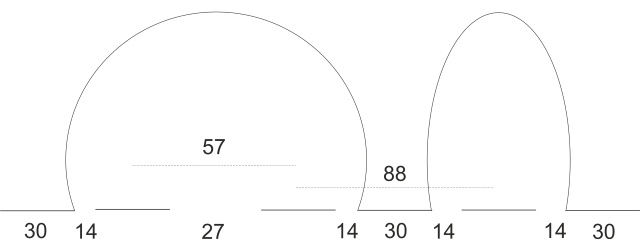

Infatti la NEM 112 non scende mai sotto i 46 ma io per la linea piena di sx allora farei proprio un 50. Per i binari in uscita dalla radice dx potrei stare sui 52, visto che ho alcuni segmenti che scendono a 70 cm di raggio e comunque devo vedere come guidano i deviatoi in curva.
Si, ho visto ma il problema del tunnel di sinistra è proprio l'interbinario della linea doppia che è esagerato anche lì, quindi ridurre come principio l'interbinario a 50 mi consentirebbe di ridurlo anche li (dovrò piegare un po' il binario prima di entrare in galleria) sperando che non sia brutto e poco realistico. Faccio una prova e te la faccio vedere :wink:
Bomby ha scritto:
Quanto al portale unico per i tre binari, è vero che esistono al vero, ma secondo me non hanno senso di esistere in quella situazione. Mi spiego: a Riomaggiore la linea è a doppio binario e il binario centrale è di precedenza, quindi tutti e tre i binari appartengono alla stessa linea. Nel caso del plastico di danilo, invece i primi due binari appartengono a una linea, il terzo a una seconda, che si immagina che si divarichi dalla prima. Quindi a rigor di logica, anche per suggerire tale separazione, sarebbe bene separare i portali. Per di più un portale stretto maschera meglio l'effetto "caverna" che si ha quando un treno modello entra in una montagna cava, francamente orrendo.
Sono perfettamente d'accordo con te! Vanno fatti due tunnel separati ma se non stringo il primo tunnel, il secondo non c'entra proprio. QUindi mi metto al lavoro per ridurre l'interbinario... dappertutto! Poi vediamo che esce fuori...
Bomby ha scritto:
E comunque, c'è sempre il caso di Corbezzi: https://www.flickr.com/photos/dcobologna/8870425927 una stazione, 6 fornici, 3 per ogni lato.
Una per uno... per non "litigare"! :lol:
MessaggioInviato: mercoledì 7 marzo 2018, 21:42
Nome: Danilox
Iscritto il: giovedì 25 gennaio 2018, 11:43
Messaggi: 78
Località: Perugia
Allora per quanto riguarda il "tri-tunnel" questa è l'ipotesi alla radice sx. Ho curvato leggermente l'uscita e portato l'interbinario della linea doppia a 57 (potrei accorciare ancora... non so). Così ho guadagnato 4 mm per parte tra binario e parete del tunnel. Mi sembra abbastanza armonioso.
In linea piena sto a 50 mm di interbinario.
Tunnel.png [ 14.03 KiB | Osservato 6587 volte ]
