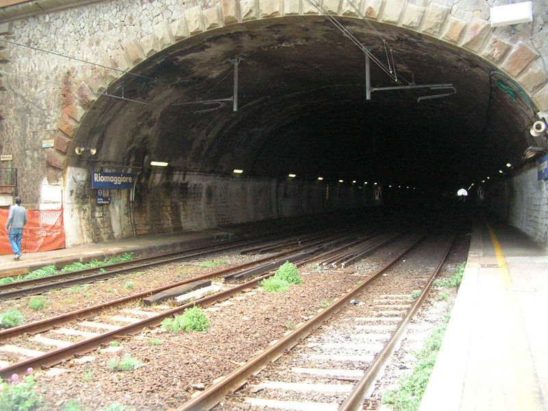

E farla così?
http://www.marklinfan.com/f/topic.asp?T ... hichpage=3
Courtesy Marklinfan Italia / G. Venditti
StazioneRiomaggiore5Vendittigabbo.it.jpg [ 234.51 KiB | Osservato 6752 volte ]
StazioneRiomaggiore6Vendittigabbo.it.jpg [ 243.23 KiB | Osservato 6752 volte ]

Caspita! Questa c'ha pure i marciapiedi! In pratica è una stazione in galleria! :D
Credo che se non riesco a ridurre decentemente l'interbinario della linea doppia, l'alternativa potrebbe essere questa, che è simile a Genova P.P...

Quanto al portale unico per i tre binari, è vero che esistono al vero, ma secondo me non hanno senso di esistere in quella situazione. Mi spiego: a Riomaggiore la linea è a doppio binario e il binario centrale è di precedenza, quindi tutti e tre i binari appartengono alla stessa linea. Nel caso del plastico di danilo, invece i primi due binari appartengono a una linea, il terzo a una seconda, che si immagina che si divarichi dalla prima. Quindi a rigor di logica, anche per suggerire tale separazione, sarebbe bene separare i portali. Per di più un portale stretto maschera meglio l'effetto "caverna" che si ha quando un treno modello entra in una montagna cava, francamente orrendo.
