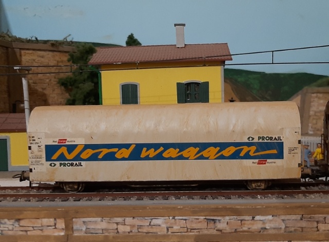

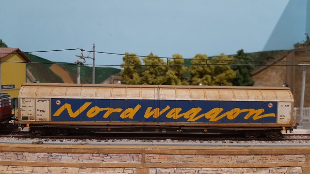

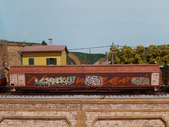

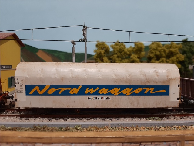

Nordwaggon vissuto... ammazza quanto sono lunghi quelli a carrelli!
Lerci saluti
Francesco

belli ma i graffiti sono troppo puliti
anche quelli rimangono sporchi e sbiaditi come il carro e poi ci sono le eccezioni i carri puliti
