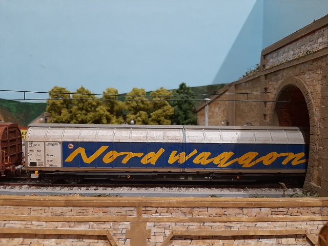

Nordwaggon vissuto... ammazza quanto sono lunghi quelli a carrelli!
Lerci saluti
Francesco
4212021153046.jpg [ 98.43 KiB | Osservato 10184 volte ]
4212021153125.jpg [ 94.75 KiB | Osservato 10184 volte ]
421202115325.jpg [ 115.78 KiB | Osservato 10184 volte ]
4212021153245.jpg [ 88.98 KiB | Osservato 10184 volte ]
4212021153323.jpg [ 122.15 KiB | Osservato 10184 volte ]
4212021153350.jpg [ 123.31 KiB | Osservato 10184 volte ]

belli ma i graffiti sono troppo puliti
anche quelli rimangono sporchi e sbiaditi come il carro e poi ci sono le eccezioni i carri puliti
puliti.jpg [ 65.39 KiB | Osservato 9991 volte ]
il carro in primo piano sembra tolto ora dalla scatola e fa un bel contrasto con gli altri
