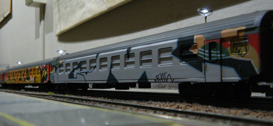

Non so se si possa considerare invecchiamento, ma... quando i writers fanno le cose in grande:
MDVE_graff.jpg [ 163.61 KiB | Osservato 12719 volte ]
(riproduzione di una carrozza reale)
MessaggioInviato: venerdì 4 settembre 2020, 17:52
Messaggi: 9224
Ciao Antonio,
in generale non apprezzo i graffiti, perche' per la maggior parte sono solo scarabocchi che deturpano…
Come nella facciata del mio palazzo....a piu' riprese, oltretutto...solamente muri imbrattati...e soldi da spendere per riverniciare.
Salvo alcuni capolavori, vere e proprie opere d' arte, ovviamente.
E i tuoi graffiti, modellisticamente parlando, sono bellissimi.
Io non li vorrei mai su di una mia vettura, ma cio' non toglie, che sulle tue vetture fanno una gran bella figura.
Buona serata

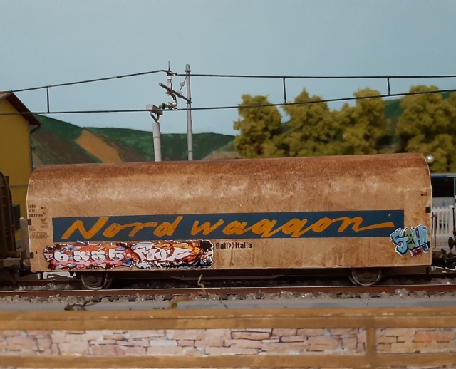

Nordwaggon vissuto... ammazza quanto sono lunghi quelli a carrelli!
Lerci saluti
Francesco

MessaggioInviato: domenica 23 maggio 2021, 22:37
Messaggi: 800
belli ma i graffiti sono troppo puliti
anche quelli rimangono sporchi e sbiaditi come il carro e poi ci sono le eccezioni i carri puliti
