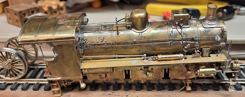

Riprendo in mano l'argomento che, nelle mie intenzioni, voleva riguardare una Gr 640 e non essere un trattato sui trapani a controllo numerico collocati in cantina e/o sulle leghe di acciaio inossidabile lavorabili home-made con il coltello per arricciare il burro.
Inserisco due foto, lato destro e lato sinistro che evidenziano la lunga e laboriosa opera di assemblaggio di una gran quantità di particolari spesso microscopici, sperando che la cosa continui ad essere di Vostro interesse.

Grazie per la disponibilità a condividere !

Personalmente ,esistesse un forum di soli w.i.p. come il tuo e/ o elaborazioni, sarebbe il massimo ! Io mi limito a elaborazioni di modelli di serie.
Per favore continua !

ma certo che ci interessa! (ma non ti gasare troppo)

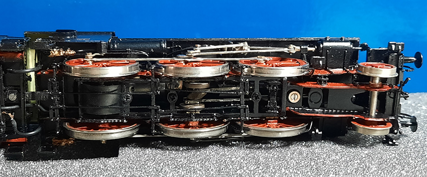

Visto che smonti tutto, come sono fatte le bielle motrici?
Quindi guardare sotto le gonne delle ''signorine''?

Ecco qui:
21.jpg [ 269.53 KiB | Osservato 3713 volte ]
22.jpg [ 237.76 KiB | Osservato 3713 volte ]
