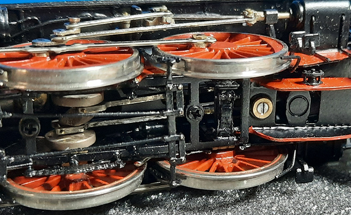

Visto che smonti tutto, come sono fatte le bielle motrici?
Quindi guardare sotto le gonne delle ''signorine''?

Ecco qui:
21.jpg [ 269.53 KiB | Osservato 3565 volte ]
22.jpg [ 237.76 KiB | Osservato 3565 volte ]
